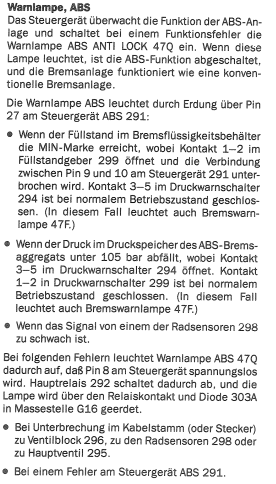

letzter Absatz ist evtl. interessant:
[ATTACH]60995.vB[/ATTACH]
