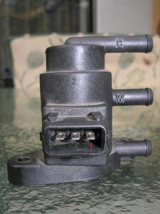

Da sich in ein paar Tagen die weitere Zukunft meines Winter-900 entscheiden wird und dann der 9000 endlich angemeldet werden kann , noch eine Frage zum APC Ventil :
Angenommen , der Wagen wurde von einem der Vorbesitzer von LPT auf FPT umgerüstet . Wenn ich dann den APC Stecker ziehe , wird natürlich die Leistung zurückgehen . Aber wie sehr ? Habe ich dann quasi wieder einen 2.3 mit Grundladedruck entsprechend dem LPT oder bin ich dann zB. durch die veränderte Steuergerätsoftware leistungsmäßig sogar noch darunter ?
Ohne APC Sicherung fährt der auf GLD.

Schon klar , aber entspricht er dann in der Leistung dem serienmäßigen LPT oder geht er aufgrund der anderen Steuergerätesoftware ev. sogar noch schlechter ?
Entspricht dem Serien LPT.
Geht nicht wirklich schlechter als ein Serien LPT. (Mein Bekannter hatte das mal bei seinem Aero. Hat eine Weile gedauert, bis ich nach der Sicherung des APC geschaut habe :tongue:, der ging dann schon ganz nett, aber nur bis Mitte gelb. GLD halt...brav wie ein LPT).
Ist die Sicherung des APC auch bei LPT Wagen standardmäßig gesteckt ? Mein 2.0 LPT geht ja mittlerweile dank StephanK sensationell . Aber von einer Sicherung war nirgendwo die Rede und ich habe auch keine nachträglich verbaut ...
Bei meinem 9K FPT (Mj.97) hängt das APC serienmäßig an Sicherung Nr. 5 (10A) im Sicherungskasten unter dem Beifahrer Airbag und ist auch so bezeichnet.
Im Fahrerhandbuch für Mj. 91 ist es schon genauso die Nr.5 und es wird in den Handbüchern im Kapitel Sicherungen auch kein Unterschied zwischen LPT und FPT gemacht.

So , ich habe jetzt nachgesehen und die Sicherung fürs APC scheint tatsächlich serienmäßig auch bei den LPTs ohne APC gesteckt zu sein . Zusätzlich ist sie auch noch für die "heater pump" zuständig - was auch immer die sein mag ...
Danke für Deine netten Osterwünsche . Aber Dampf hat die Kiste seit kurzem genug :biggrin: . Ich war nur ein wenig verunsichert , weil weder in Stephan´s Anleitung etwas von einer Sicherung stand noch ich da irgendwas getan hatte . Aber nachdem die ja offensichtlich schon serienmäßig drin ist , braucht man auch nichts nachrüsten :smile: ...
