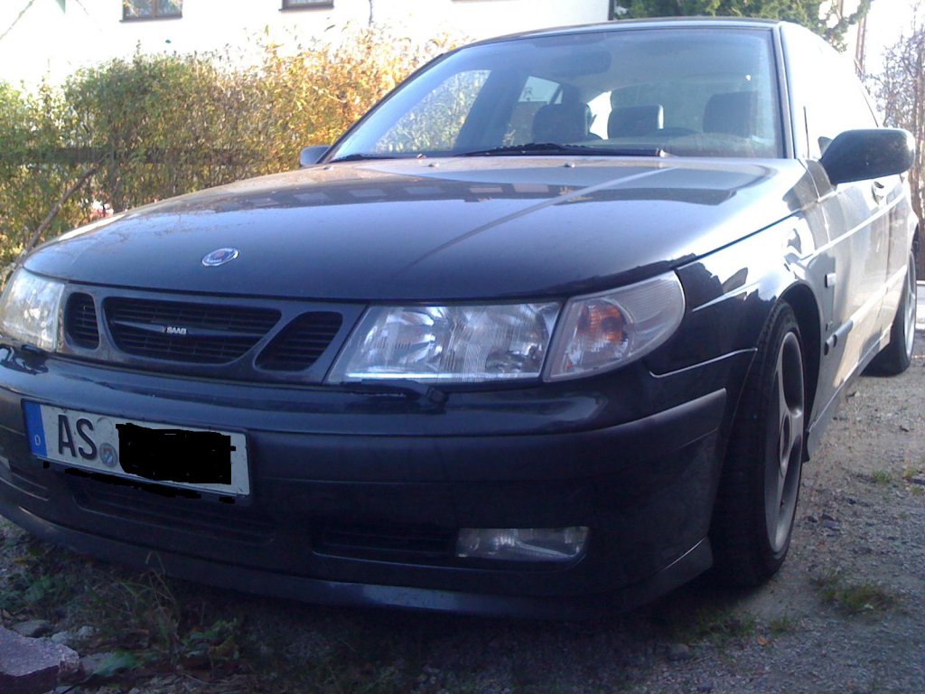

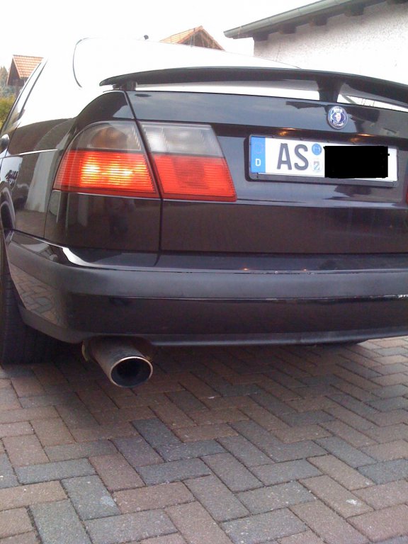

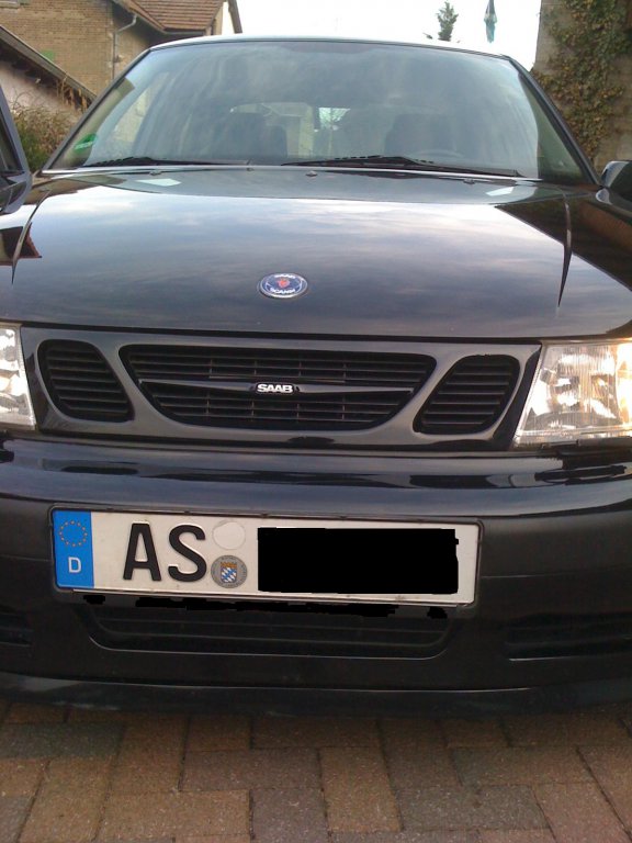

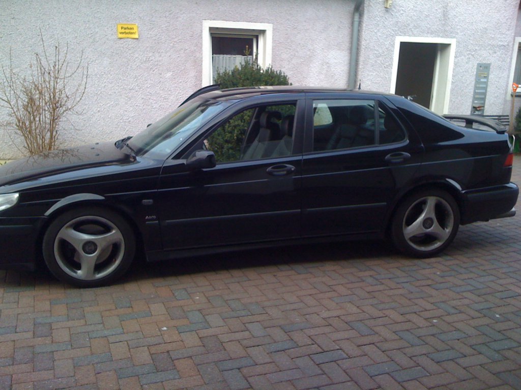

Ach ja da es noch (schäm) keine Bilder von meinem Auto gibt ! voila
