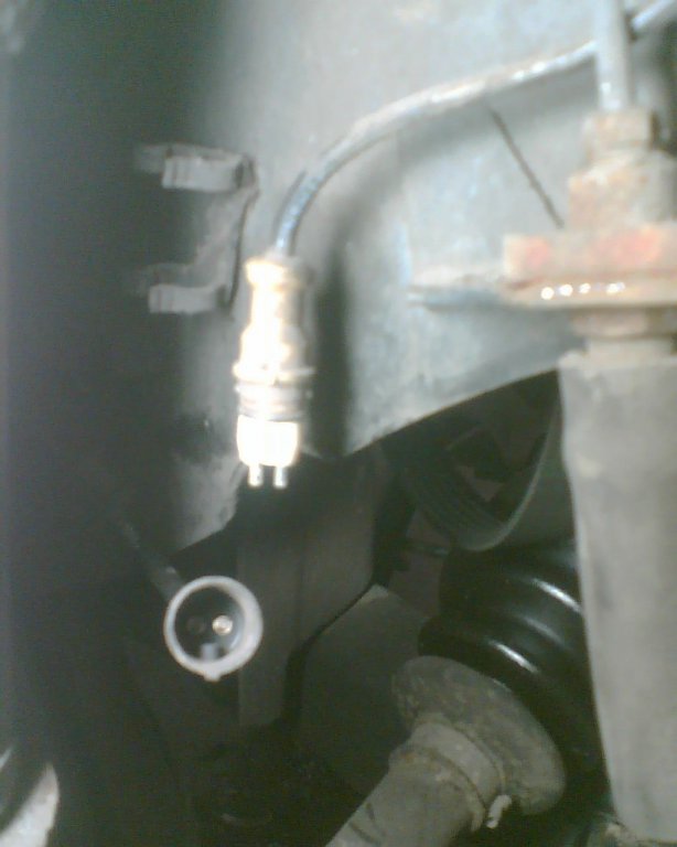

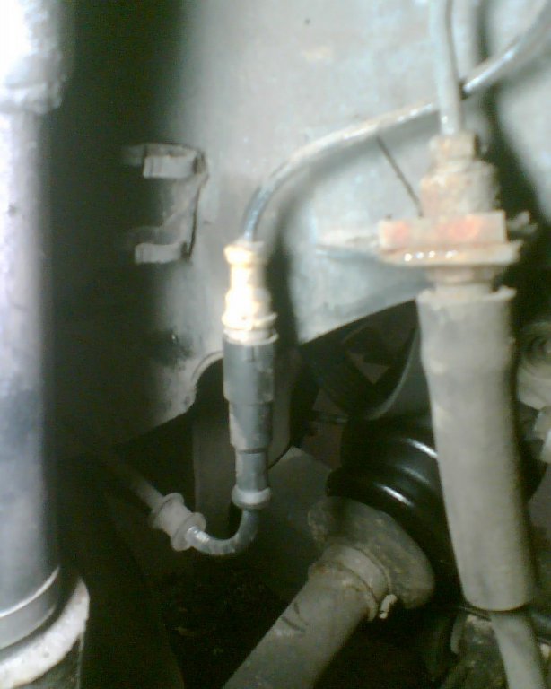

Ok, Tech II sagt: "Sensor vorn links" !Jetzt fand ich, dass der Sensor ab 9.95 geändert wurde, bei mir (12.94) passt dann nur der frühe mit Teile Nr.: 4482436 für die Baujahre 1994 und 1995 (kürzeres Kabel mit weißem Stecker).Der spätere Sensor mit längerem Kabel und braunem Stecker wurde dann wohl sehr viel länger verwendet (9.95 - 2.98 und wohl auch weiter in 9-3 und 9-5)Hat vlt. noch jemand einen solchen frühen Sensor mit kurzem Kabel?Oder weiß jemand, ob sich nur die Stecker geändert haben, die Sensoren an sich jedoch nicht?
Ok, Tech II sagt: "Sensor vorn links" !Jetzt fand ich, dass der Sensor ab 9.95 geändert wurde, bei mir (12.94) passt dann nur der frühe mit Teile Nr.: 4482436 für die Baujahre 1994 und 1995 (kürzeres Kabel mit weißem Stecker). Der spätere Sensor mit längerem Kabel und braunem Stecker wurde dann wohl sehr viel länger verwendet (9.95 - 2.98 und wohl auch weiter in 9-3 und 9-5) Hat vlt. noch jemand einen solchen frühen Sensor mit kurzem Kabel? Oder weiß jemand, ob sich nur die Stecker geändert haben, die Sensoren an sich jedoch nicht?
Ich muss demnächst sowieso mal was von meinem Teilespender holen. Wenn du Glück hast, ist der noch von vor dem Wechsel (...S7011738) und wenn du möchtest, baue ich dir die Sonde aus, so sie denn den von dir beschriebenen weißen Stecker hat (die ich in meinem demnach ja eh nicht ohne weiteres weiterverwenden könnte).

Hier mal zwei Abbildungen, erst der ältere (1994 -1995) dann der nachfolgende (1995 ff)
http://www.skandix.de/de/fahrzeug-teile/bremse/bremsregelsystem/sensor-raddrehzahl-vorderachse/1021456/
http://www.skandix.de/de/fahrzeug-teile/bremse/bremsregelsystem/sensor-raddrehzahl-vorderachse/1021455/

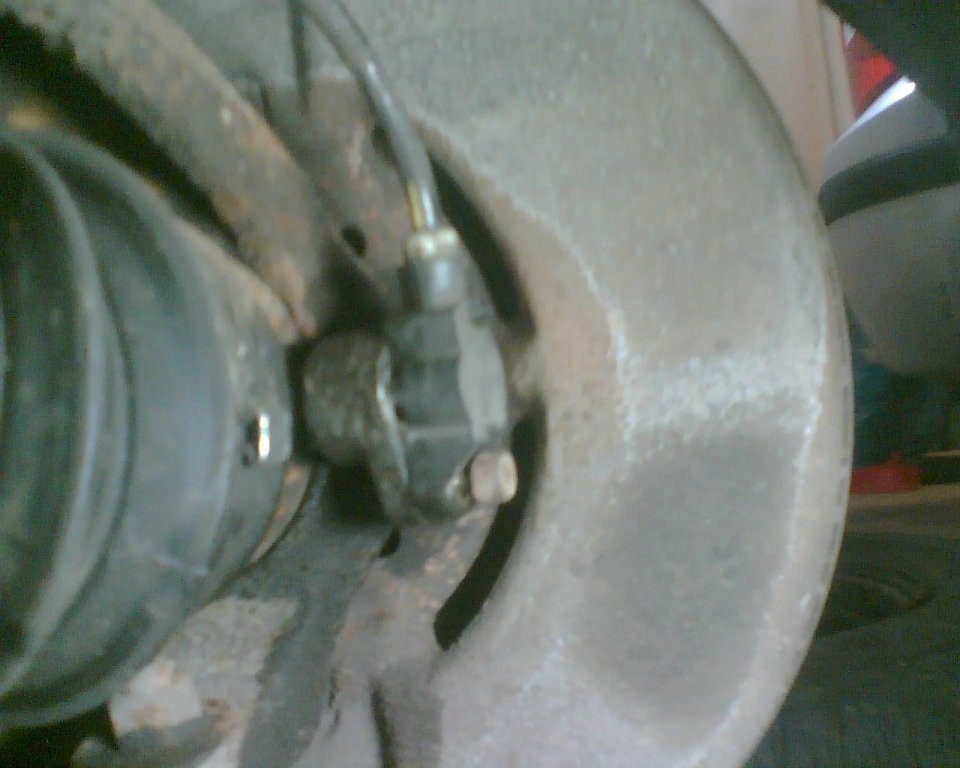

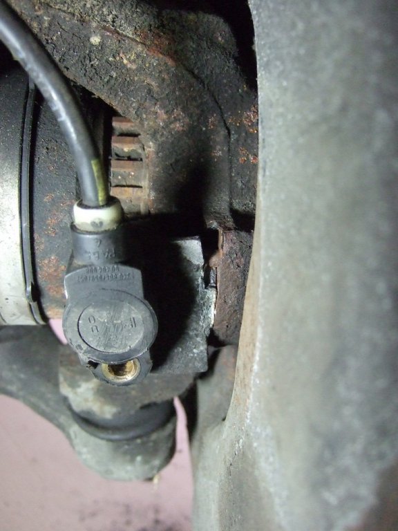

Also, zuerst die gute Nachricht: die Sonden an meinem Teilespender sehen so aus wie die von dir verlinkte ältere Ausführung, wenn auch mit dem schwarzen Stecker - siehe Foto (leider nur Handy).
Die schlechte: ich hab sie (noch) nicht rausgekriegt.
Die Schraube, die den Sensor selbst hält, ließ sich problemlos lösen, aber der Sensor sitzt bombenfest. Die Schraube auf der Rückseite unten, die den Halter des Sensors an der Radnabe befestigt, ließ sich nicht lösen.
Hab es jetzt mit WD40 geflutet und versuche es demnächst nochmal.
Gibt es sonst einen Trick - grobe Gewalt scheidet aus, weil das Gehäuse aus Kunststoff ist...

Den Halter sollte man incl. Sensor demontieren können, an die Schraube kommt man auch bei montiertem Sensor mit einem längeren Inbus ran - allerdings saß auch die bombenfest und der Inbus drohte durchzudrehen, deshalb habe ich erstmal abgebrochen und das ganze mit Öl getränkt. Drück also die Daumen, dass das Ölbad hilft, sonst sehe ich schwarz. Mit Wärme sieht es an der Stelle bei dem Kunststoffgehäuse des Sensors auch schlecht aus... Ware schade - bei den Preisen... :-/

Bei der Halteschraube können auch noch ein paar schläge auf den Hinterkopf helfen. Oder eben den Kopf abschleifen (aufbohren), so dass noch ein Stummel stehen bleibt, den man bei Bedarf an der restlichen Nabe heiß machen kann und mit einer Zange zu packen bekommt. Nun ja, hoffen wir mal, dass das Öl hilft.
Flemming

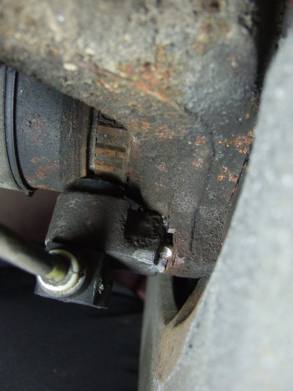

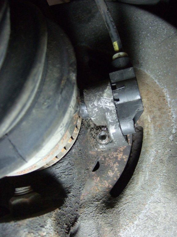

Die Schläge auf den Hinterkopf haben ebenso wenig geholfen wie das Öl. :-/
Auch der Versuch, einen größeren Inbus in den Schraubenkopf einzuschlagen, war erfolglos - er saß zwar fest, drehte sich aber ebenfalls sofort wieder raus, als wäre der Schraubenkopf aus Alu. Den Kopf abflexen geht nicht, weil er so in der Nische sitzt, dass man einfach nicht rankommt. Mit einem schmalen Meißel könnte es aber gehen oder wie Flemming vorschlägt ausbohren - beides hatte ich aber leider nicht mit vor Ort.
Von oben sieht man eine kleine Nut, in der ich einen kleinen Keil angesetzt habe und mit Hammerschlägen den Halter etwas von der Nabe lösen konnte - weiter geht es so aber nicht, weil die Schraube hält und der Sensor nicht am Antriebstopf vorbei geht, solange die Schraube unten drin ist. Außerdem sieht es so aus, als wäre der Halter oben noch mit einem Stift in der Nabe arretiert.
@rednose: Da du inzwischen ja einen Sensor hast, habe ich an dieser Stelle meine Bemühungen abgebrochen und hoffe, du kriegst deinen besser raus!
Ja, ist er. Ein Passstift für die Position zusammen mit der Halteschraube.
So, heute kam der neue Sensor, wird vlt. erst nächste Woche eingebaut, mit Öl eingesprüht habe ich das Ganze schon mal.
Trost ist, dass ich meinen alten notfalls grob anfassen kann...
Von der Konstruktion her sollte man ihn mit einer Zange drehen können. Der in den Halter gesteckte Schaft hat keine Zapfen oder so.
Ansonsten vlt. Schlagschrauber? Linksausdreher?
