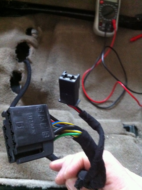

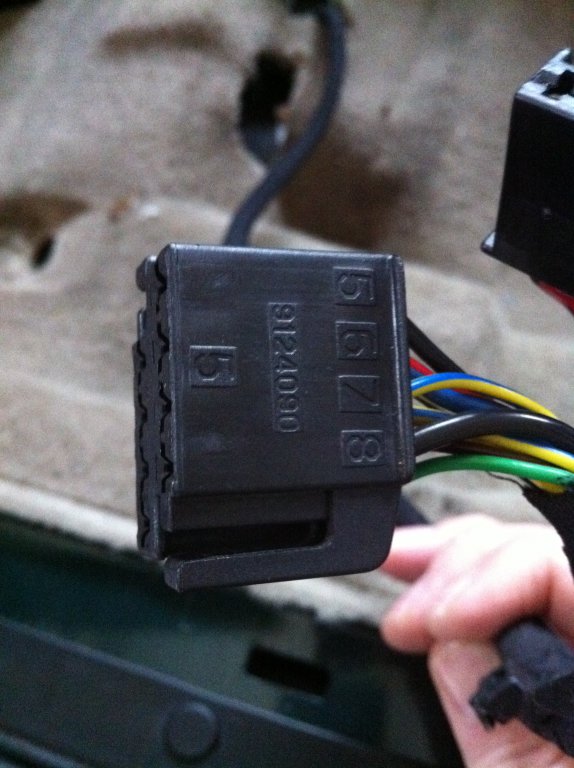

Hallo zusammen,
ich möchte meine Sitze gegen welche aus einem 9-3 tauschen.
Die alten verfügen ausschließlich über Sitzheizung, die neuen sind elektrisch.
Kann mir jemand sagen, wie die Steckerbelegung beim 900-2 ist?
PartNo : 9124090
0540 Übrige Innenausstattung Sitz - Elektrische verstellbare (1994 - 1998)
[ATTACH]62049.vB[/ATTACH]
Wofür ist der kleine 2-polige Stecker (12 V Zündung)???

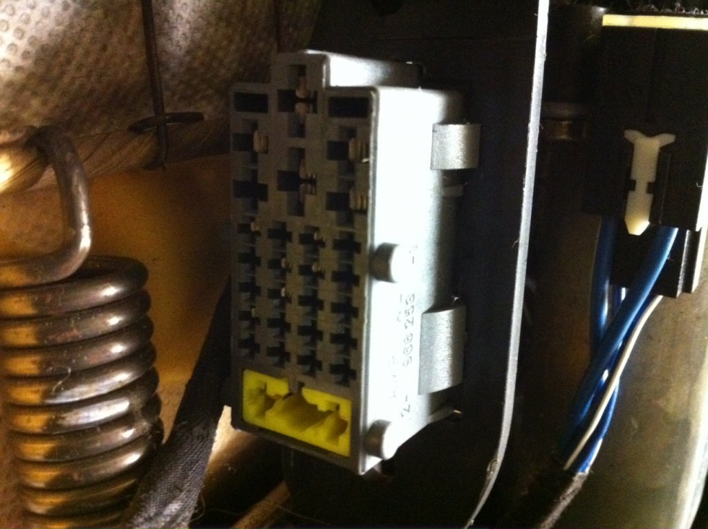

Am neuen Sitz sieht der Stecker so aus:
[ATTACH]62051.vB[/ATTACH]
Hat jemand zufällig auch hier die Steckerbelegung?
Das Thema ist vor einiger Zeit schon mal hier aufgetaucht, aber wohl nicht zu Ende geführt worden.
Für Hinweise bin ich natürlich sehr dankbar.
Grüße, Kai

...Die Anschlüsse der Seitenairbags sind im sitzseitigen Stecker die beiden Kontakte mit dem GELBEN Kunststoff. Diese sollten sich aus dem Stecker herausnehmen lassen (so das man einen gelben Stecker mit zwei Kontakten einzeln hat. Der darf dann nicht mehr angerührt werden, dann sind die Airbags ohne Kontakt.
Ja, dieser "Stecker im Stecker" ist mir schon aufgefallen.
Sieht dann so aus:
[ATTACH]62070.vB[/ATTACH]
Wenigstens das scheint dann unkomplizierter zu sein als erwartet :smile:
Genau.
An der kurzen Seite des Steckers ist eine Lippe die man etwas hochzieht, dann kann man den gelben "Einsatz" herausdrücken. Dann einfach "umknicken" und mit einem Kabelbinder fixieren. Dann kann da nichts mehr passieren.

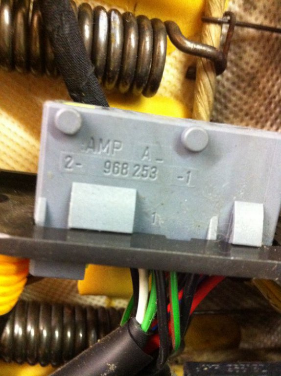

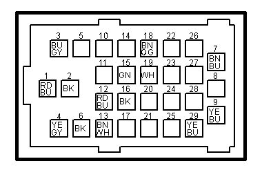

Kann mir da jemand helfen mit der Steckerbelegung
d,H.auf welchen Pin am 93 Sitz müssen die Kabel vom 902.
Da ich grad selbst dabei bin aber vollelektrisch:
3 und 6
Pin 13+18 ist Fasten Belts Sitzheizung.JPG.c35682e8f6c8e32147a387e272d12146.JPG
