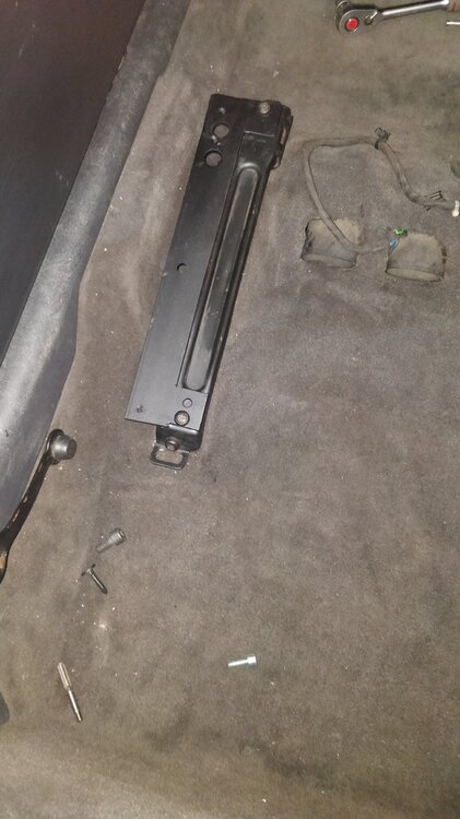

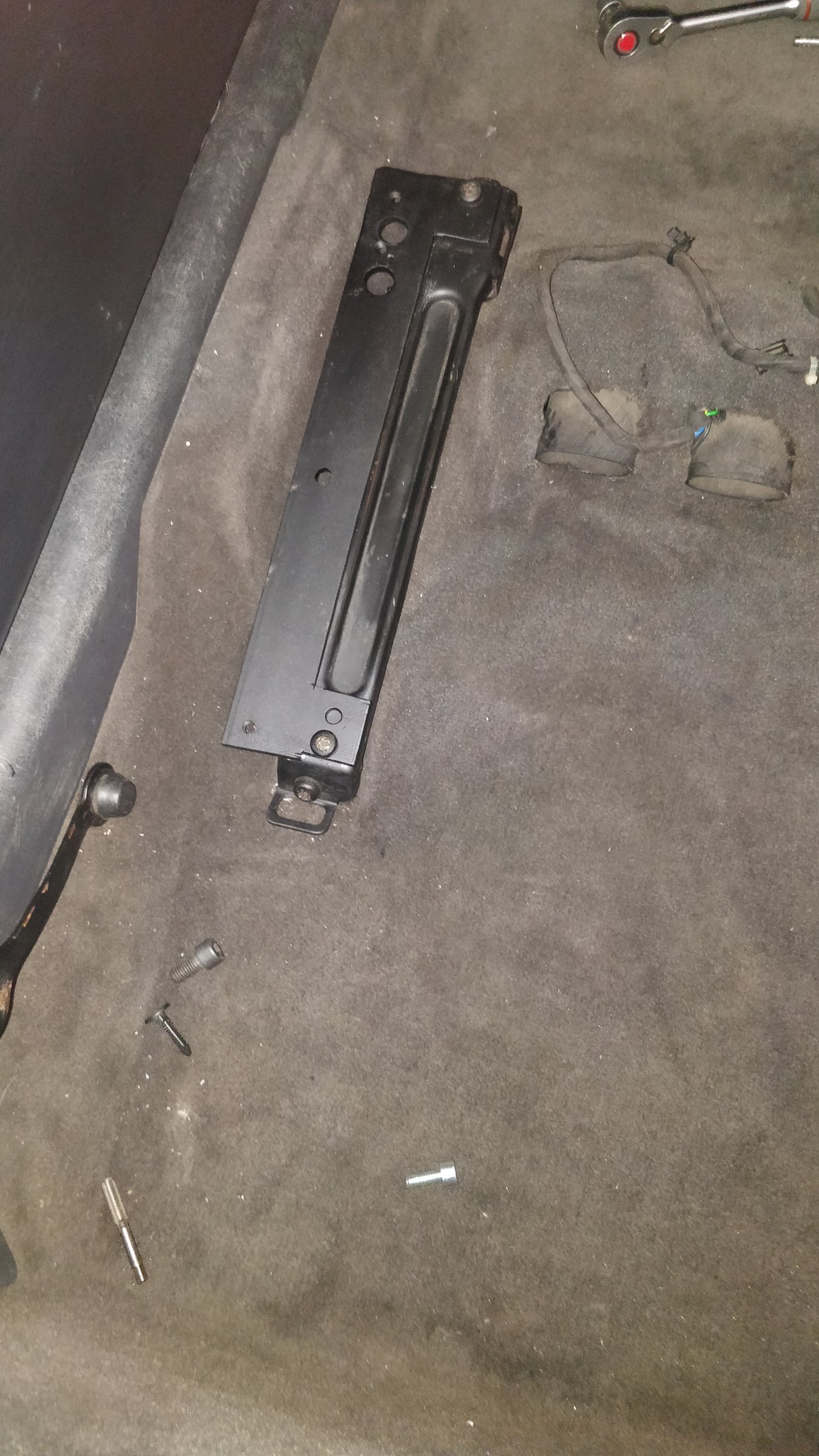

und hier meine Variante der Adapterschiene:
Tunnelseitig muss um das gleiche Maß aufgestockt werden.
die dicke Bohrung braucht es für eine Schraube in der Konsole.
der "Freischnitt" muss sein, sonst haben Getriebe und Motore kein Platz.
Es kann sein, daß dieses hier minimal zu niedirg ist, werde ich sehen, wenn morgen hoffentlich endlich die Steckergehäuse und Pins aus Schweden kommen.
Es ist 5mm Flacheisen, die Motoren scheinen mir schamhaaresbreite Luft zur 900 Sitzschiene zu haben.
Zur Not wird 1mm unterlegt.
Aussehen tut es meines Erachtens gut:

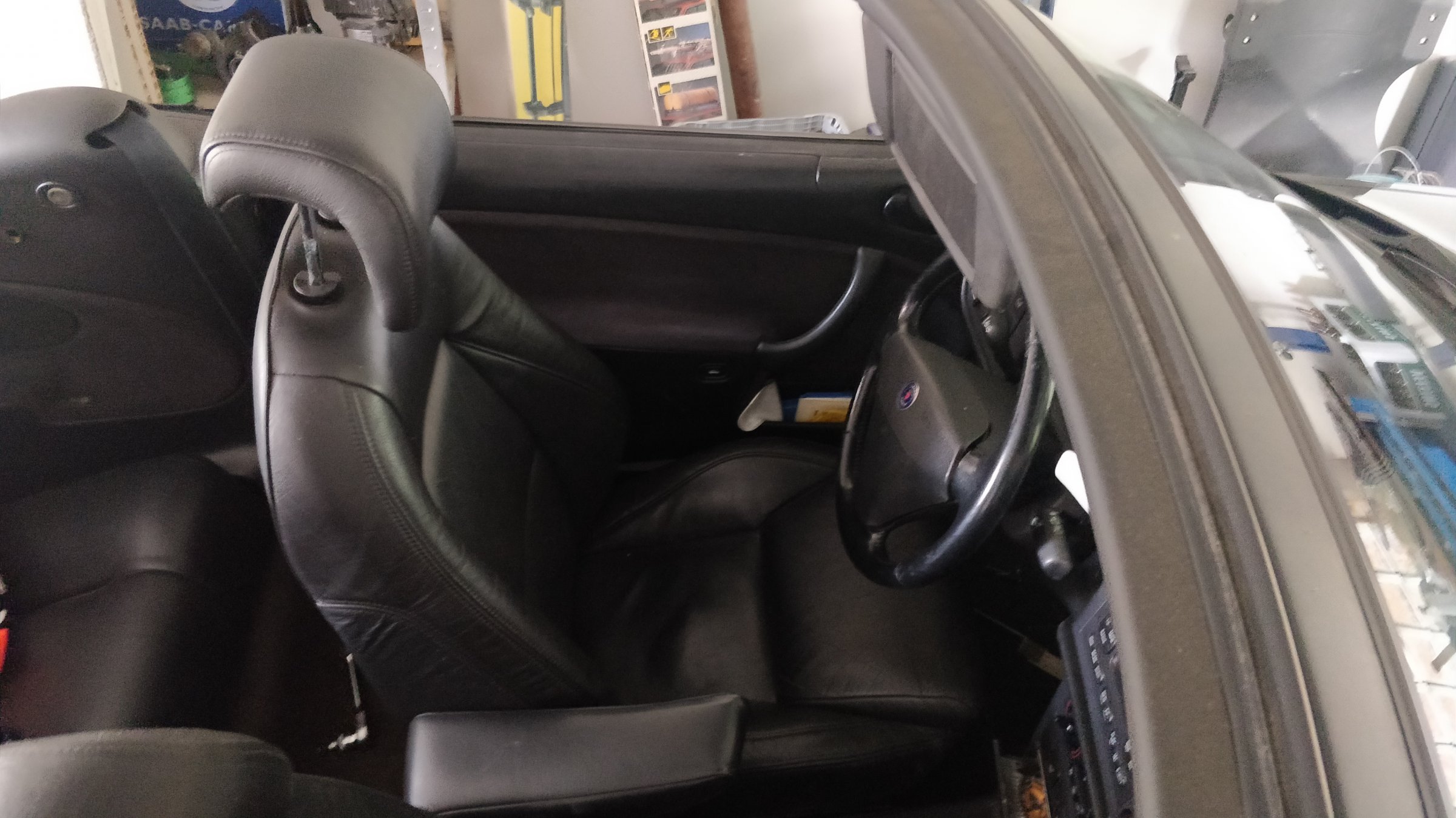

Fahrersitz läuft schonmal, bin gerade dabei die Sitzschiene weiter zu verändern, der Motor der Längsverstellung hat hinten kein Platz.
die "Rinne" der 900er Schiene muß hinten durchlaufen, da darf auch nicht geschraubt werden.
Ein Sitz mit Memory dürfte ohne I-Bus aber nicht bei Tür auf und zu ohne Zündung laufen.
gerade hierfür habe ich ja am Fahrersitz ein Relais zusätzlich verbaut.
So funntioniert alles, Tür auf zu, der Sitz hat 20 Sekunden Strom.
Tür auf, Strom für 20 Minuten, neu auf und zu die 20 Minuten starten neu.
Klar, dass das bei Zündung an permanent geht.
So, Fahrersitz ist drin alles läuft, bis auf den Gurtwarner, habe einfach nicht die passenden Pins.

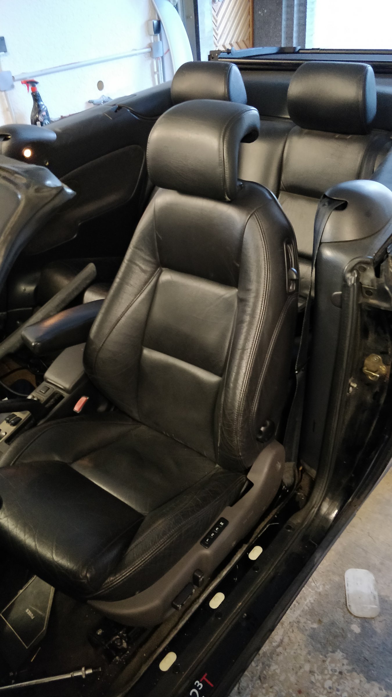

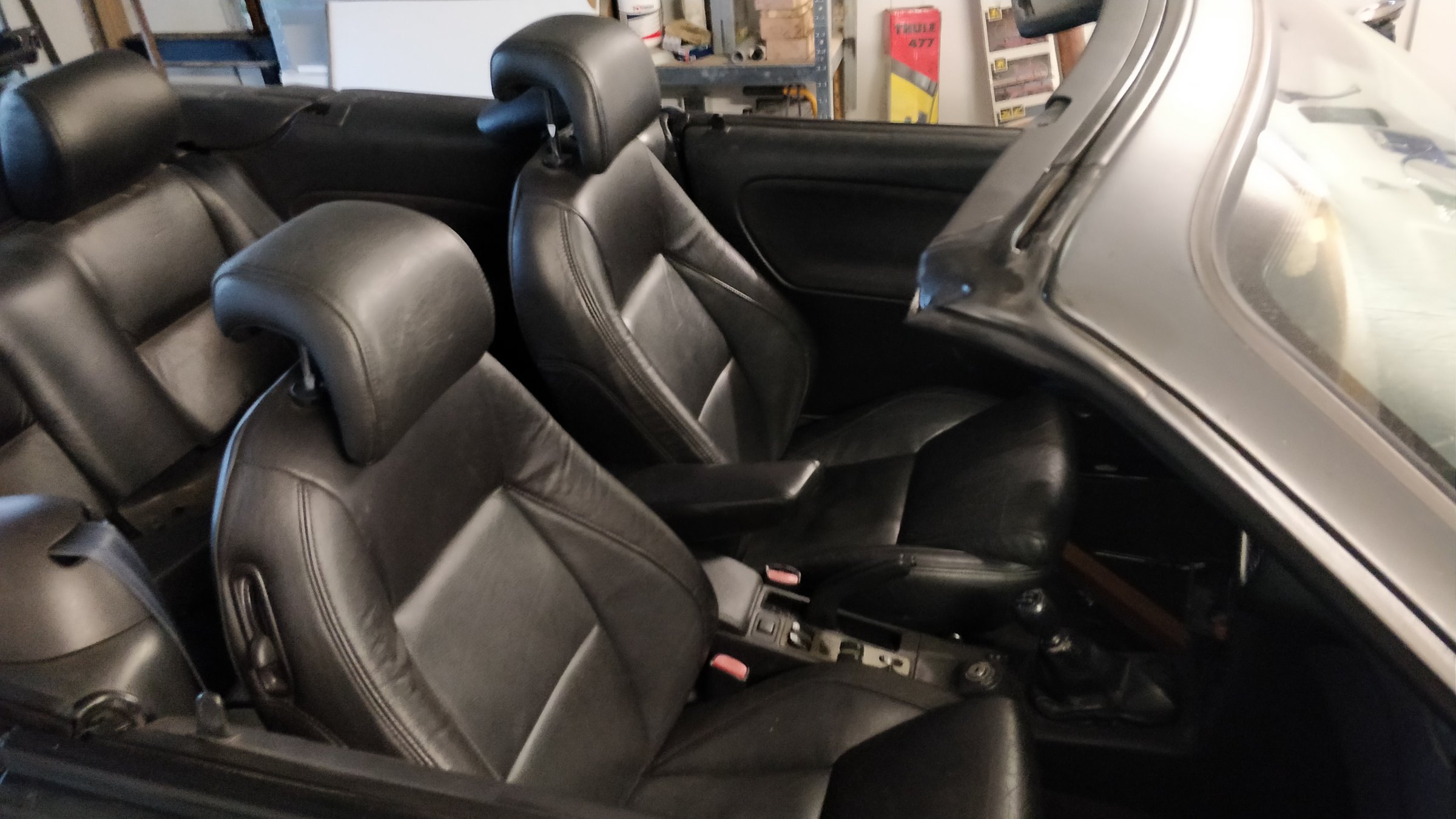

Farblich passt es meines Erachtens auch sehr gut:
Gibt es noch andere Fertigsteller dieses Projekts?
noch bin ich ja nicht fertig, Fahrersitz läuft, beifahrerseitig gerade diverse Pins nachbestellt auch für das Ding um Gurt. Jetzt sind die Schwierigkeiten aber klar und der Rest wird mit fehlenden Kleinigkeiten ein Spaziergang.
Fazit etwas am Anschluß ICE nachfrickeln und ebenso am Sicherungskasten, Ein zusätzliches Relais im Memorysitz.
Vor allem aber Gaaaaaanz viel Dengelei, Schweißerei an den Konsolen.
Und nochmal vielen Dank an [mention=668]Jake.Elwood[/mention] für diese einwandfreie Garnitur:top:.
und ich bin Stolz darauf es mal mal wieder hinbekommen zu haben:tongue:
Aber wer mich kennt, ich bin nunmal ich:biggrin:
und wie bequem sind diese Sitze! Kommen ja fast an 9K Aero ran.
[mention=800]patapaya[/mention] , Tina hat Ihre Sitzposition schon unter 1 gespeichert:smile:

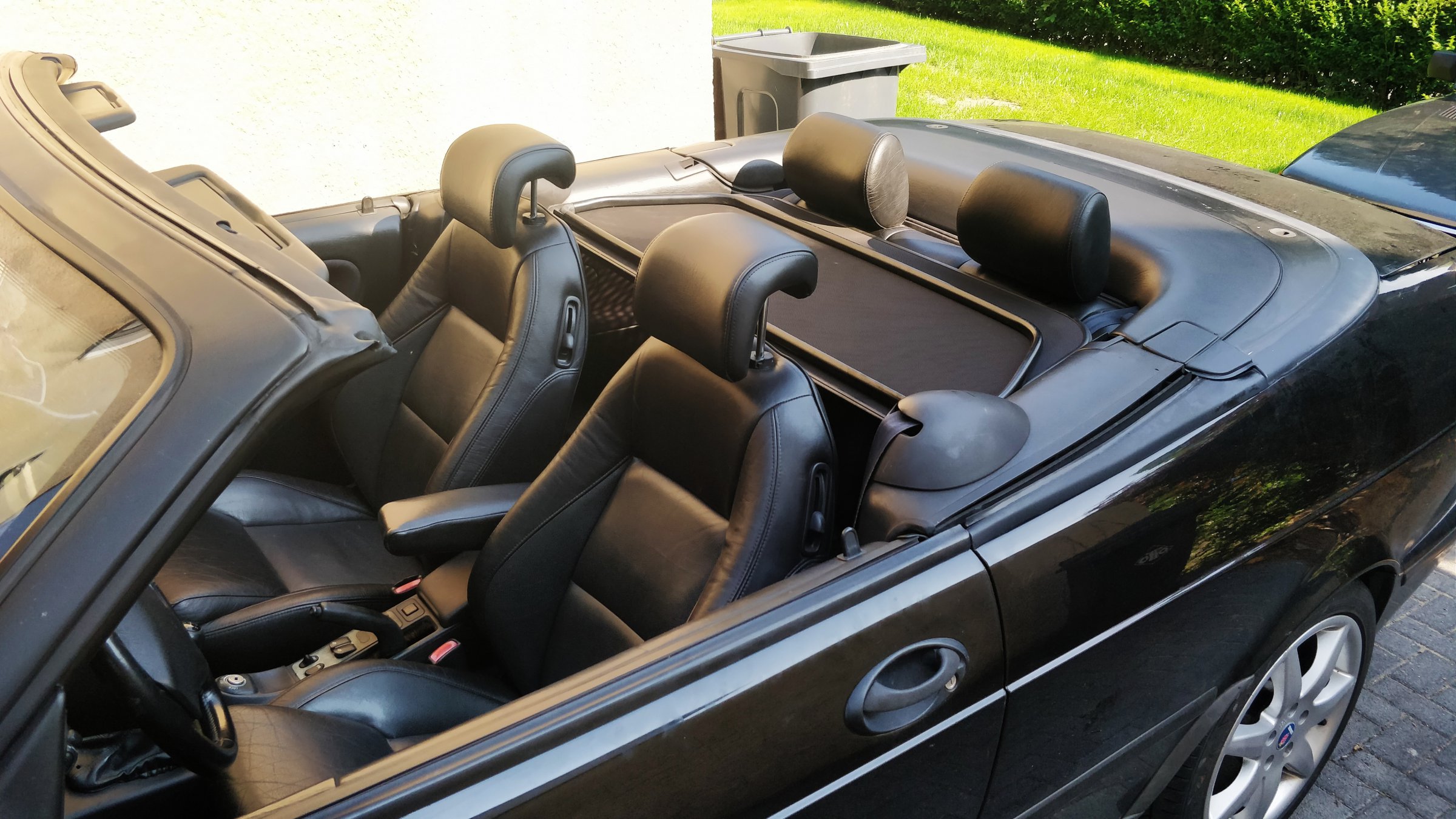

Farblich finde ich es keine Katastrophe.
Die Sitze dürfen mit "Sonnencreme" auch raus.
Ich denke auch in der Machart ist es wertneutral.
Es wertet nicht auf, schändelt aber auch nicht die Originalität.
Uns wertet es unseren 1 Saab einfach auf, verkauft wird er eh nicht, wenn vererbt
Das Kuriosum die Sitze waren in einer Limo
...und wer sich in der Modellpalette nicht so gut auskennt, dem wird das gar nicht auffallen.
