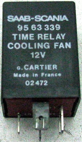

Zeitrelais im Eimer?
Edit: Ich weiß, sollte er nicht (mehr) haben...
Prüf doch mal bitte das Relais auf Steckplatz G, evtl. Tausch gegen ein bekannt funktionierendes Exemplar

zieh mal das Relais "G" raus
(wohnt im Sicherungskasten, ist im Deckel beschriftet)
http://www.saab-cars.de/attachments/99-90-900-i/92353-luefter-geht-nicht-aus-zeitrelais.jpg So sollte das Relais nicht aussehen
Vorhandenes Relais mal gegen ein ganz normales Arbeitsstromrelais austauschen - kostet zwischen € 5.- und € 10.-. Oder testweise das Relais für die heizbare Heckscheibe benutzen. Müßte bei Deinem Baujahr Relais B unter der Rücksitzbank sein.
Also, hab' jetzt das Relais "G" 'rausgezogen. Der Lüfter geht dann aus. Äußerlich sieht das Teil sehr jungfräulich aus. Nix verschmort
oder korrodiert.
Kann ich das Relais "K" für die Hupe da zum testen 'reinstecken? Lt. Skandix Katalog sind die Dinger baugleich. SAAB Nummer: 85 22 310
Bei mir ist das "K" - Relais von Cartier...
Oder kann ich auch "G" in "K" stecken und wenn er dann hupt weiß ich, dass das Relais in Ordnung ist??
Wenn also dann doch das Relais kaputt ist, gibt es doch sowas bestimmt auch beim Boschdienst. Der is' hier in Münster und ich könnte es
schnell mal kaufen, die können aber bestimmt nichts mit der SAAB Teilenummer anfangen!?
Versuch mach kluch! Bin ja neugierig und hab's einfach ausprobiert und die Relais getauscht.
Leider hat es nichts gebracht. Das Verhalten des Lüfters ist gleich geblieben. Am Relais scheint
es nicht zu liegen. Schade eigentlich...
