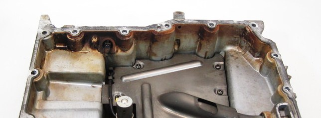

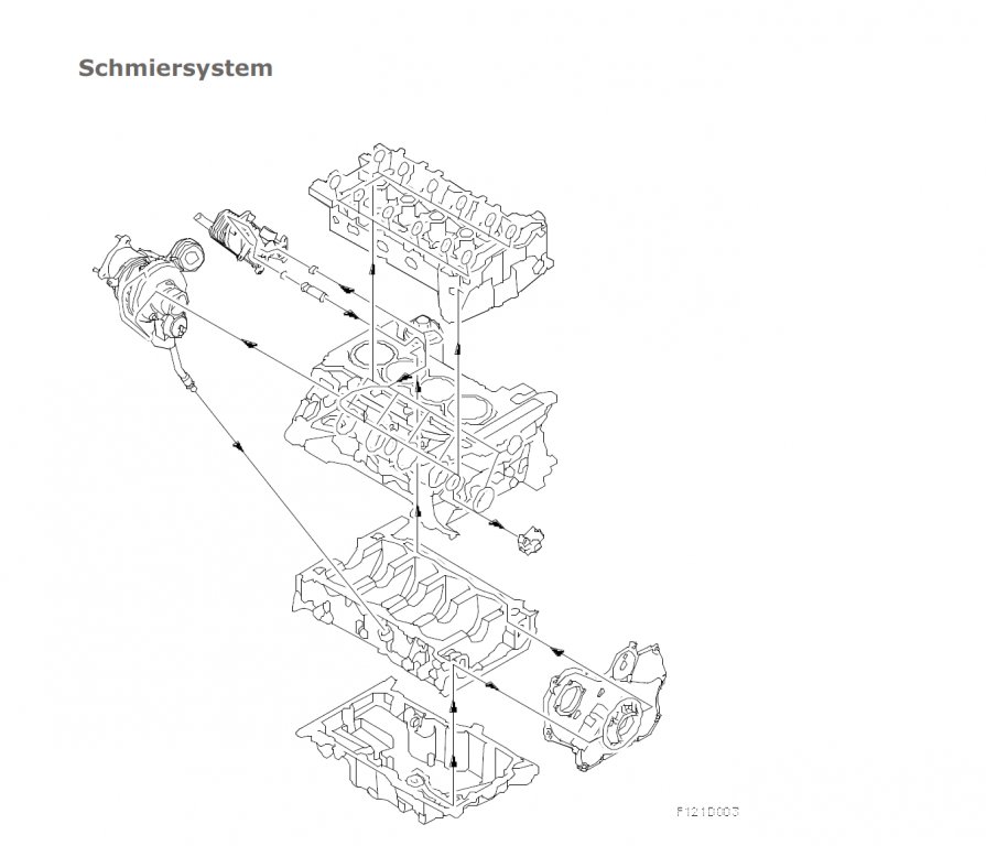

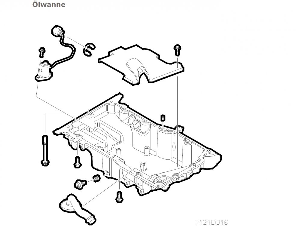

Moin,
meine Ölwanne sieht anders aus. Ist ein Saab 9.3 II mit dem 2 l Turbomotor. Im WIS steht, das man da bei einem Wartungswechsel 6 Liter rausbekommt.
Ich hätte vermutet, das ich mit der Absauglanze am Deckblech vorbeikomme. Ich werde demnächst mal die Ablasschraube bemühen, dann habe ich Gewißheit.
[ATTACH]62737.vB[/ATTACH][ATTACH]62738.vB[/ATTACH]
Ja, sieht wohl so aus, als wenn du nicht annähernd dran vorbei kommst. Genau kann man das wohl erst von unten feststellen wenn man die Ölwanne mal runter hat, wo der Peilstab hingeht. Außer du findest passend aussagekräftige Bilder.
Und, Achim da gebe ich dir vollkommen recht, eine Ölwanneninspektion kann man mit nix ersetzen. Was sich erst mal richtig festgesetzt hat (insb. im Sieb) und verkrustet ist, dann kommt nur durch direktes auch mechanisches einwirken raus. Und Absaugen, darum ging es mir, ist dann eher noch das Gegenteil, macht es eher schlimmer als besser.

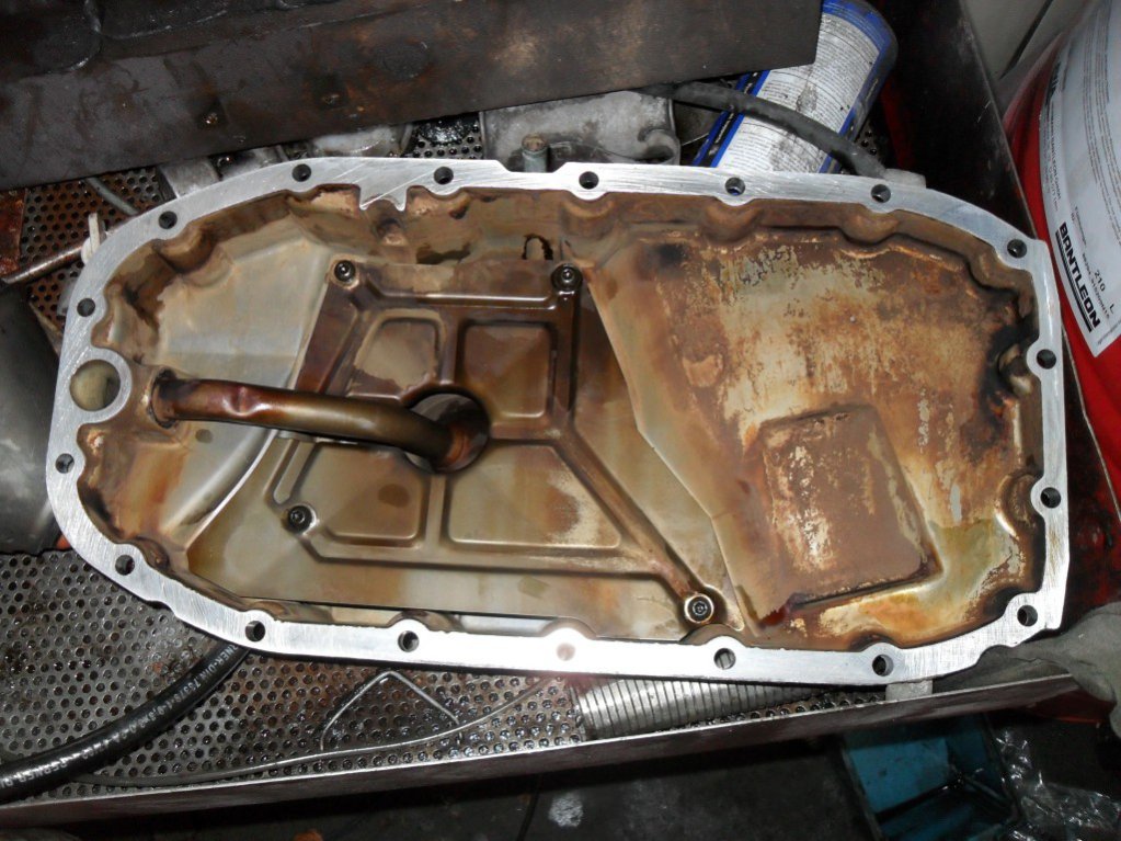

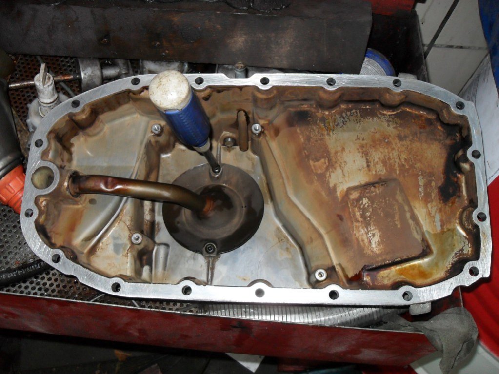

Moin,
Absaugen funktioniert leider definitiv nicht. Der Absaugrüssel stößt auf eine Abdeckung über dem Sieb. Daher bleiben 2 Liter in der Wanne zurück.
Habe folgendes Bild gefunden.
CU
http://www.saab-cars.de/attachments/900-ii-9-3-i/93827-olwanne-vorher-nachher-olschlamm-olsieb-lwanne-ebild.jpg
