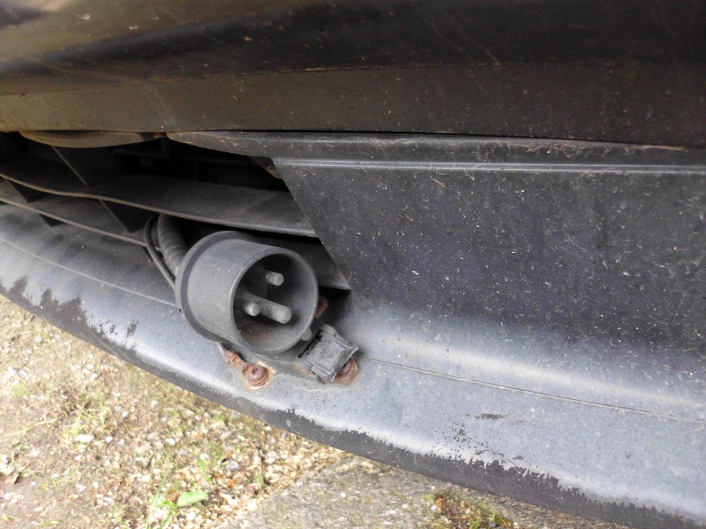

Holz komplett mit Türen,original Anhängerkupplung und vorne unter der Stoßstange ein großer Stecker wie beim Wohnwagen(wofür?Kenne sowas nur aus Kanada....zur Motorwärmung)

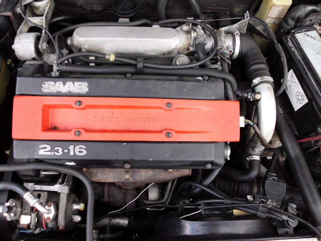

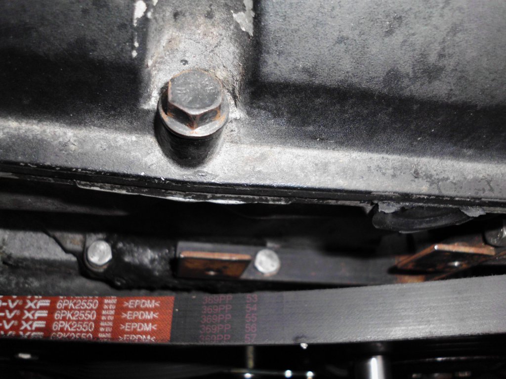

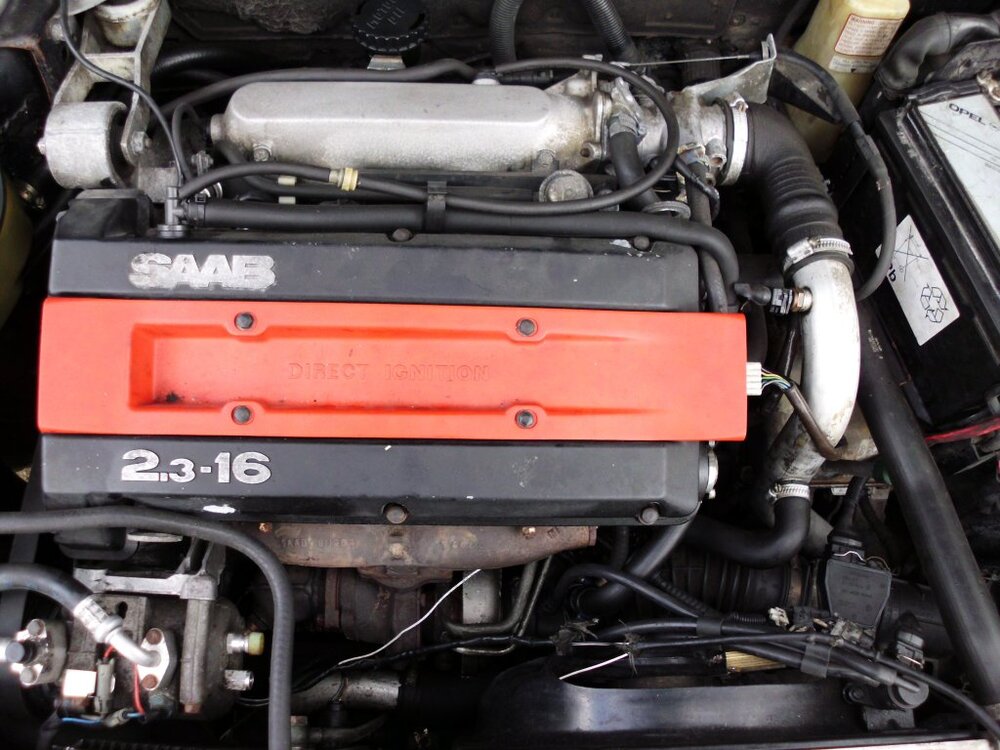

Auf dem roten Block trohnt ein Kopf ohne Verssteifungsrippen(2.0l?sieht auf jeden Fall genauso aus,wie der auf meinem 900/II turbo,Eingegossenes Produktionsjahr 94) und daher passt natürlich auch nicht der Riementrieb.Ist was recht wild gebasteltes aus Stahl drangeschraubt.

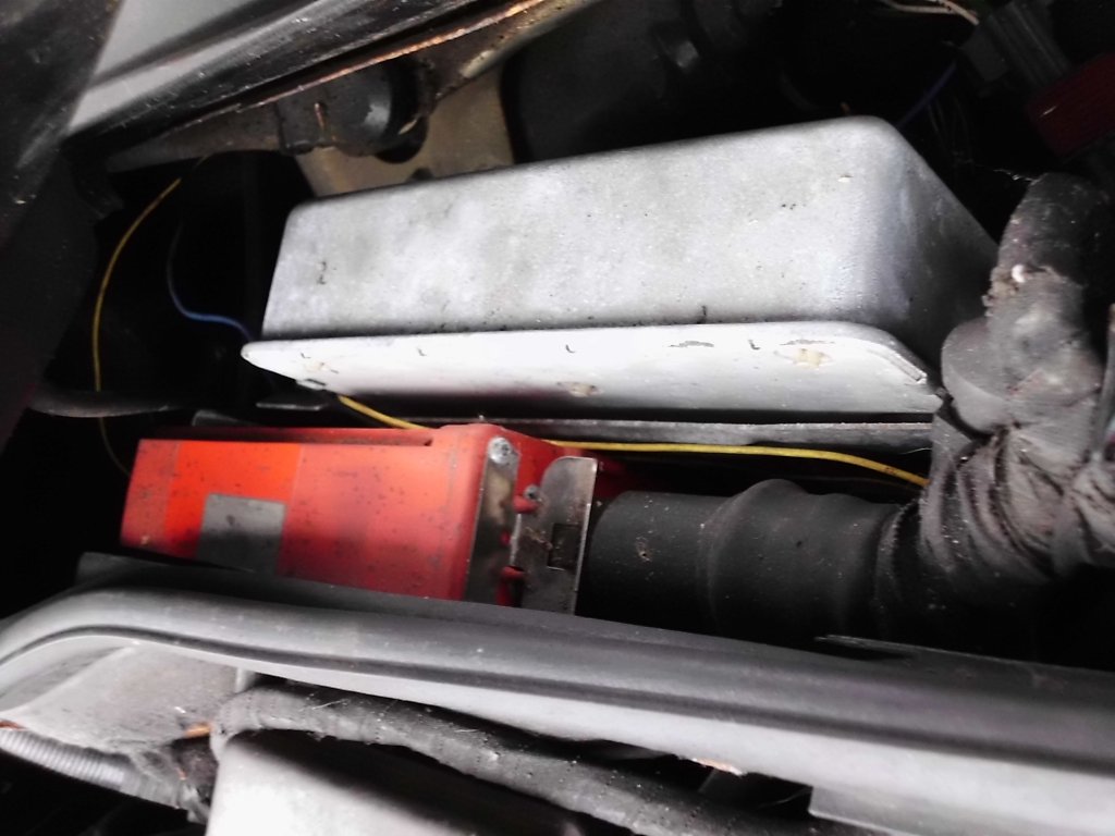

Und im Aquarium hab ich ein rotes Steuergerät gefunden.....
Kennt wer das Auto?Zuletzt in OHZ/Schwanewede zugelassen,bis zum 29.12.2008.
Welchen Zweck hat der"falsche"Kopf? Tuning?
Hat schon mal wer solch einen Umbau gemacht?Wenn ja,wie wird der Rippenriemen geführt und gespannt????

Der Stecker wird wohl für eine Kühlwasser/Motoröl Vorwärmung sein.

So,habe mal ein paar Bilder gemacht.
Vielleicht erkennt ja einer einen alten Bekannten und kann mir was zur Geschichte des Autos sagen....
@klaus:ja,er läuft,der Riemen schleift aber noch ein wenig an einer Halterung,muß ich ein wenig ändern.

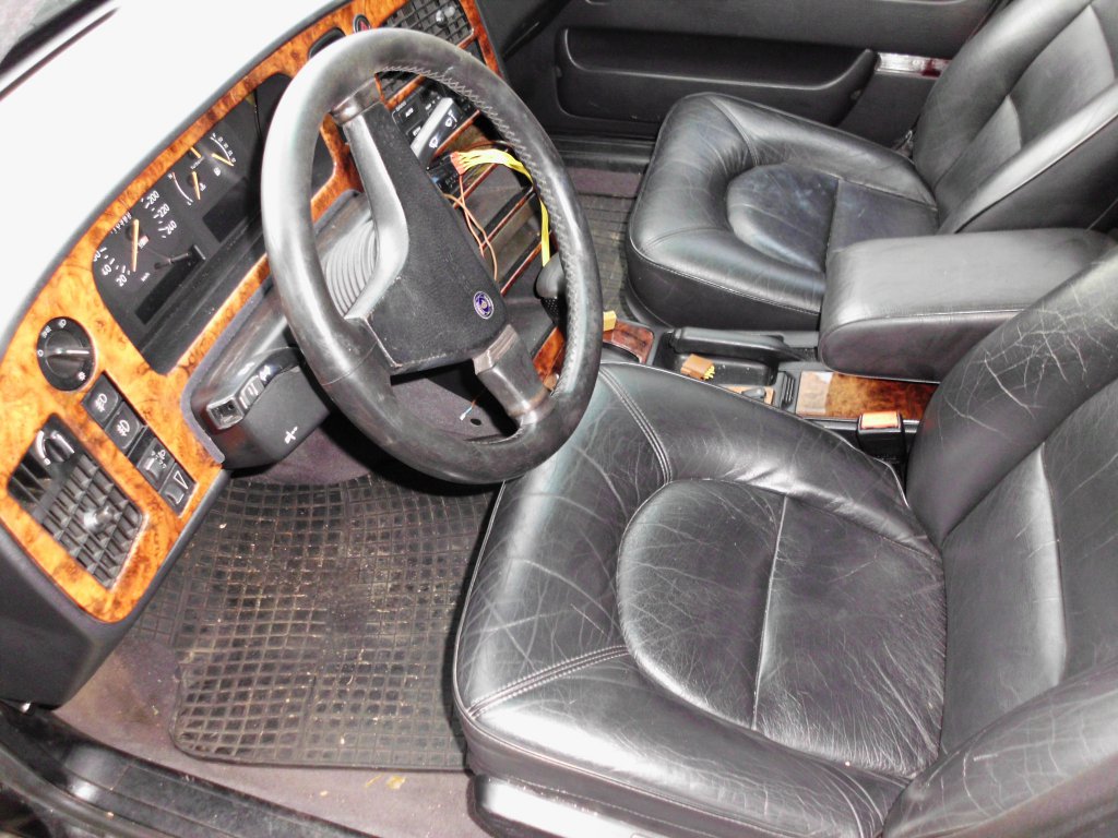

Ach ja,ist das Lenkrad(ein Momo)original Zubehör gewesen?

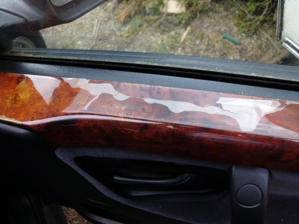

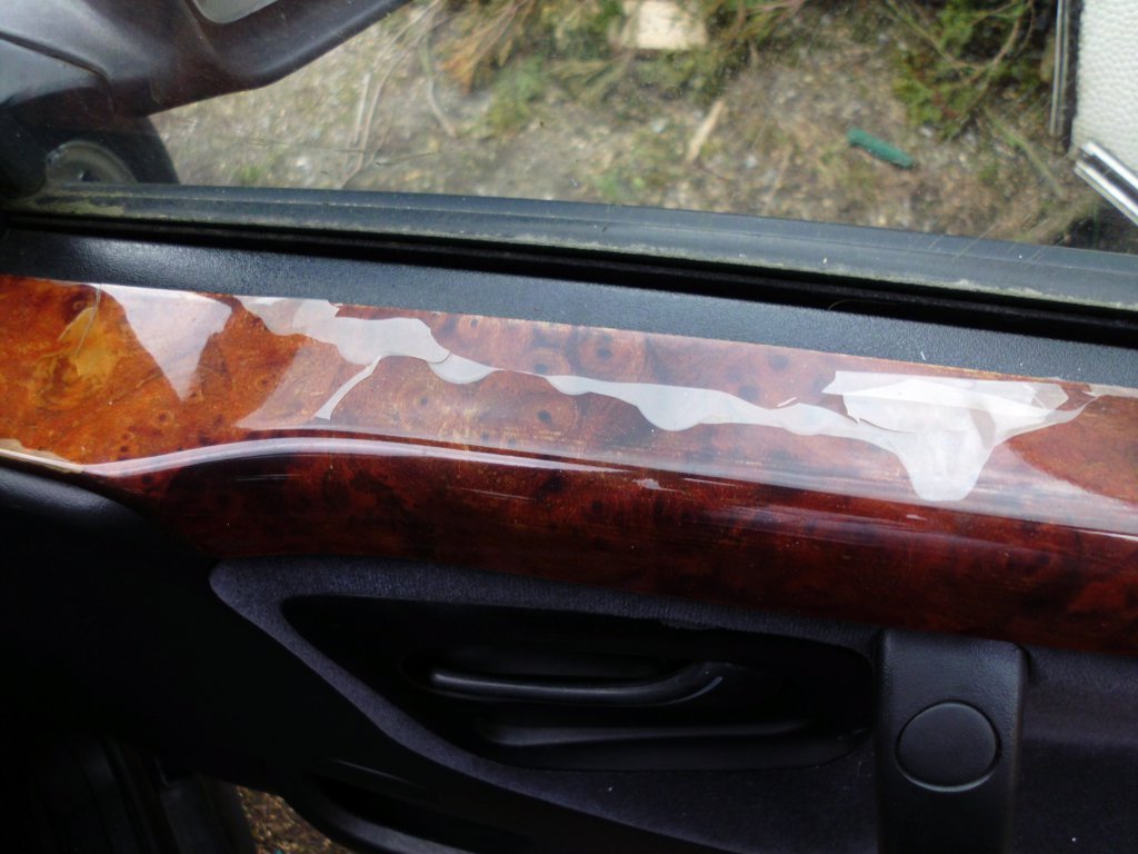

Und zum Schluss,wie bekomme ich die Holzleisten wieder schön?Abschleifen und neu mit Klarlack versiegeln?

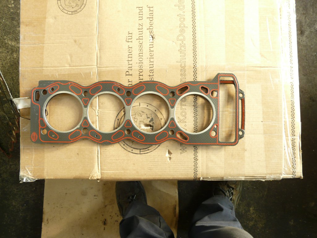

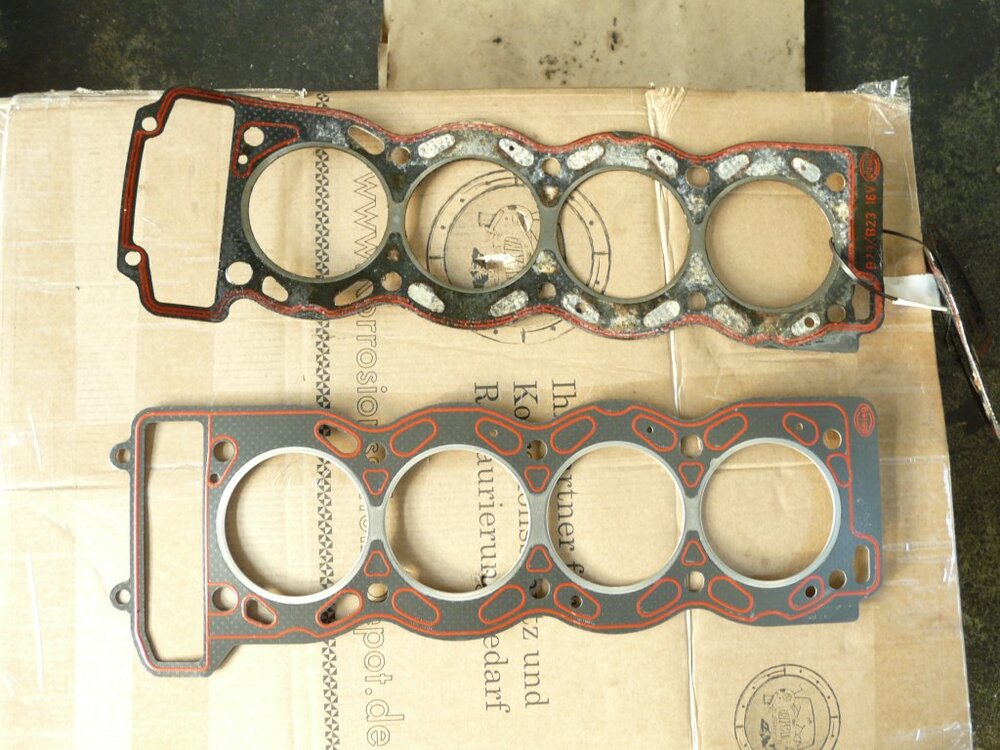

Ja, hat einen Block bis 93 und einen Kopf ab 94. Gaswechsel und Verbrennung ist dabei eher unproblematisch, aber mechanisch passt es eigentlich nicht. Steuerdeckel zu Kopf lässt ein großes Loch, wahrscheinlich soll die Blechkonstruktion da helfen. Steuerketteflucht sollte man mal kontrollieren.

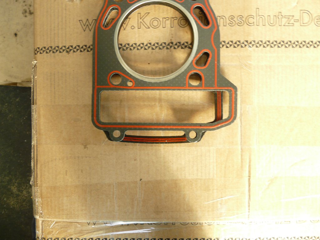

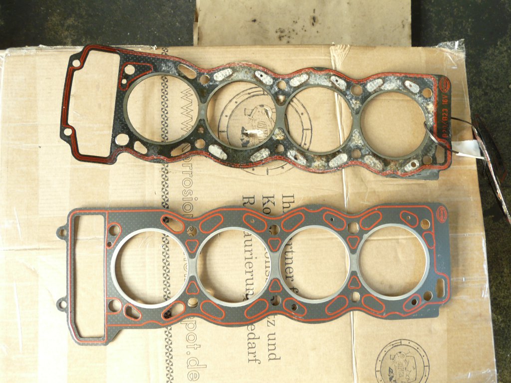

Ich mach mal ein Bild von den unterschiedlichen Kopfdichtungen, das erklärt wahrscheinlich mehr als 1000 Worte.
So, die gebrauche Dichtung ist bis 93, die Neue ab 94. Übereinandergelegt bekommt man eine Vorstellung vom "Loch"

Wenn der Wagen sonst gut läuft, erst mal wieder auf Vordermann bringen mit geringen Mitteln. Das rote Steuergerät bringt nur mehr Leistung bei SUPER+.
Ja...

Das sind dann 300,- für den Wagen & 300,- für das Wurzelholz und den neueren Zylinderkopf.
Aber so schlecht sieht er nicht aus. Mal Innen richtig reinigen und pflegen. Zeitgemäßes Radio, eventuell von Grundig. Saab Velour Fussmatten rein. Klima instandsetzen.
Die Tempomatwippe würde ich mal im Innenraum suchen. Das Lenkrad ist wohl Serienmäßig. Jedoch kein Airbag.
Es kann auch sein, das das rote Steuergerät gar nichts bringt. Der Automat gibt an`s Steuergerät über einen Pin Spannung. Damit weicher geschaltet wird und vieles mehr. Da wird vieles gedämpft.

Der Kopf von einem 2,3 "i" gleichen MY paßt ohne Probleme.
Du mußt nur die Nockenwellen aus einem 2,3er Turbo Kopf haben......

Lass den Kopf drauf. Der Kette ist das egal. Wenn dem Riemen 3-5mm fehlen einem Adapterring verwenden. Oder Adapterplatte mit Bohrungsversatz verwenden.

Habe gerade mal Kopfdichtungen gesucht und 1,3 und 1,4mm Dicke gefunden.
1,4mm/8,5 Verdichtung und 1,3mm/9,25 Verdichtung?
oder wo ist der Unterschied?

9,25 Verdichtung wäre dann ab 94 und unterscheidet sich im Steuerdeckelbereich (siehe Bilder eine Seite vorher)
Die richtige Dichtung heißt 9181348, nur Original oder Elring verwenden

Werde also erst mal den Riementrieb "modifizieren",die Bremse machen,anmelden und Probefahren.....
