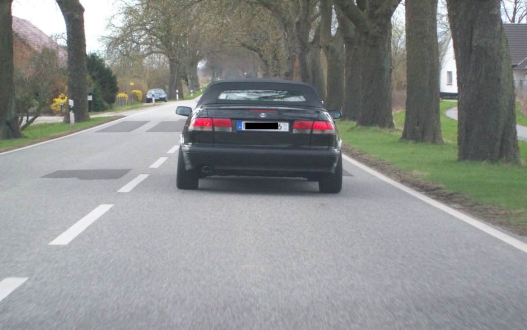

Bei mir stehen die Reifen hinten extrem schief; innen total abgefahren
http://www.saab-cars.de/attachment.php?attachmentid=93732&thumb=1 http://www.saab-cars.de/attachment.php?attachmentid=93731&thumb=1 So, habe mal zwei Bilder vom Protokoll gemacht. Jetzt sehe ich natürlich auch das auf der rechten Seite die Werte überhaupt nicht stimmen. Was kann das denn nun sein?
Hier nun noch ein Bild vom Saab selbst.[ATTACH]62745.vB[/ATTACH]

Sturz an der Hinterachse Sollwerte -2,00° bis -1,24°, also minimaler negativer Sturz, den man mit bloßem Auge kaum erkennen kann. Auf dem Foto sieht es klar nach stärkerem negativen Sturz aus, was aus deinem Protokol auch hervorgeht (in rot weit über 2°). Entweder ist die Achse verbogen oder jemand hat da starke, keilartige Sturzänderungsplatten angebracht.

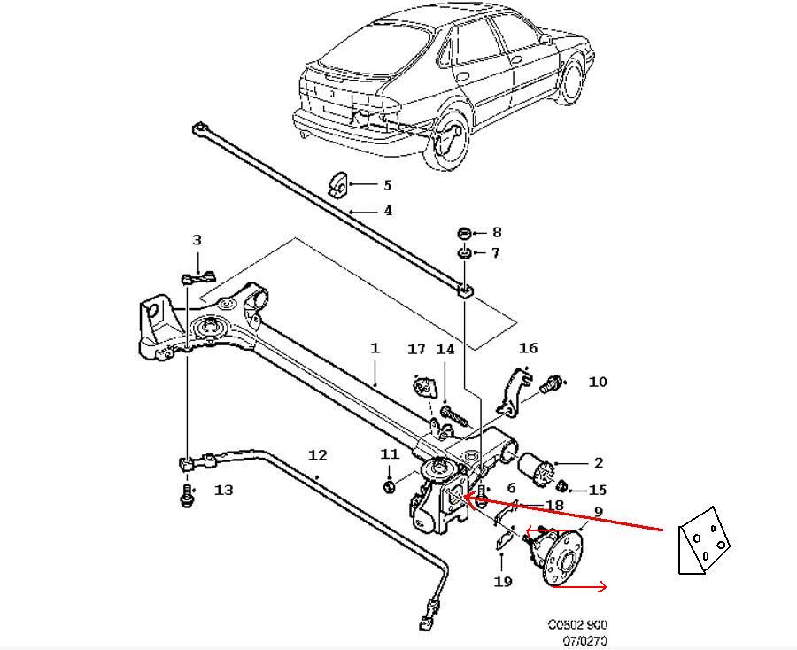

Hat eventuell jemand ein Bild von diesen Platten die an der Achse montiert sind.
Hier, Teile 18 und 19. Ist keine einteilige Platte sondern zwei Hälften. Hm, @Achim, ist das immer so??

Sind diese Platten denn generell verbaut oder halt nur um etwas auszugleichen? Habe ich noch nie was von gehört.
ich habe diese platten noch NIE zweiteilig gesehen, sind bis jetzt immer eine platte mit 4 löchern gewesen. ich denke das die geteilten zum ausgleichen sind wenn es zur abweichung beim sturz kommt.
eine platte pro seite sind generell verbaut.

Also wenn ich das richtig verstehe könnte ich mit diesen Platten den Sturz ausgleichen wenn ich mir welche kaufen würde oder?
Flemming
es handelt sich in der Skizze um die Teile Nr 18 und 19. Verbaut man zusätzliche Plättchen der Nr 19 ergibt das ja einen negativen Sturz. Damit der Sturz nicht mehr so arg negativ ist, müßte man die zusätzlichen einfach rausnehmen.
Ich kenne die etwas anders-werden im Tuning gerne verwendet. Habe mal ein Skizze gemacht, etwas übertrieben, um es zu verdeutlichen.
Wenn du dir diesen Keil gedanklich an die Stelle denkst, wird klar, daß er einen starken, negativen Sturz erzeugt.
Nehme eher an, daß sowas bei deinem verbaut ist, das nur entfernt werden muß. Also Rad ab und genau inspizieren.

Im Prinziep ja, nur dass die ja nicht plan aufliegen. Dann eher wie von Knuts beschrieben. Nur ist dein Problem nicht nur der Sturz sondern auch die Spur. Und dann ist die Frage warum. Denn das deutet ja auf einen verbogenen Lenker an der Hinterachse hin.
das für ihn preisgünstigste Szenario wäre, wenn da solche Plättchen bzw Keil verbaut wären, die man ja relativ einfach entfernen kann. Dann wäre der Sturz erstmal ok.
Wenn dann noch die Führungsbuchse(in der schematischen Achsdarstellung die N.2), stark ausgeschlagen wäre, würde man mit deren Erneuerung (am besten die linke Seite gleich mitmachen) auch die Spur korrieren.
Sollte die Achse in sich verbogen sein, könnte man diese beiden neuen Führungsbuchsen beim Einbau einer anderen Achse dann ja auch verwenden.
