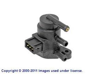

Wenn das Magnetventil so aussieht, dann sollte es eine Trionic 5 Steuerung sein (wenigstens wenn da noch nichts geändert wurde):
Alles paletti!
