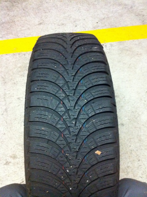

Da es schon einen Thread zu diesem expliziten Thema gibt hänge ich mein Sörgelein hier an. Hab beim Winterreifemontieren festgestellt, dass diese auch einen extremen Abrieb vorne aussen vorweisen > siehe Foto. Was ist der Grund? Ist da irgendwas nicht richtig eingestellt? Was sollte geändert werden?http://www.saab-cars.de/attachments/99-90-900-i/105825-starker-abrieb-reifen-vorne-aussen-img_0782-1-.jpg
Der 900 "stolpert" förmlich über seine Vorderpfoten-sicherlich konstruktionsbedingt.
Ausser einer optimierten Spureinstellung lässt sich da wenig machen;denke mal,es liegt am Spurdifferenzwinkel,der praktisch nicht veränderbar/durch das Lenktrapez vorgegeben ist.
Siehe #3.
Und ein leicht negativer Sturz hilft natürlich auch.
0° ...mhmm.
Tja, darüber habe ich mich auch schon geärgert. Habe dann Vorne die Federn gekürzt und seitdem einen gleichmäßigen Verschleiss.
Allerdings wird diese Methode nicht von jedem befürwortet wegen der ABE. Muss man halt selber entscheiden. Ich möchte nur darauf hinweisen!
Ähm...Fahrwerkeinstellung würde trotzdem helfen.
