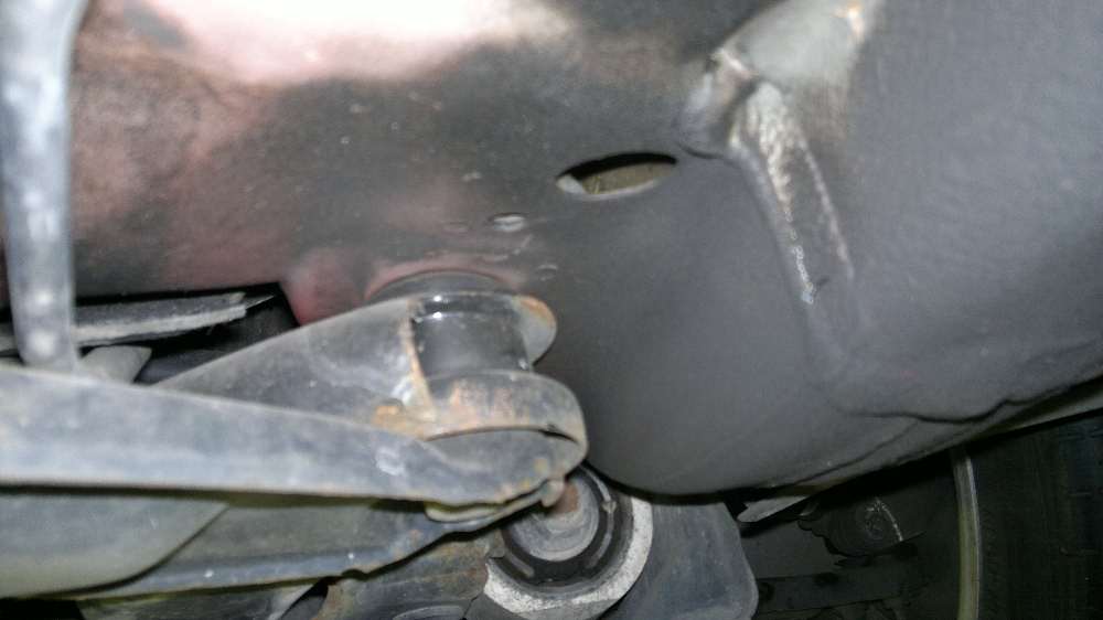

Dann bat er mich mit nach unten, ihm die Lampe zu halten und dann fand er eine Auffälligkeit bei der Fahrschemellagerung rechts. Knippstange geholt und Bingo !!! Links auch. Vorne konnte er nicht sehen, da die Verkleidung drauf war. Also ist davon auszugehen, dass alle 4 Lager hin sind, zumindest hinten, was sich seiner Meinung aber vorne genau so abzeichnen müßte.

http://www.saab-cars.de/attachments/9-5-i/97690-bremse-ruckelt-fahrschemel.jpgBild zeigt rechte Seite hinten

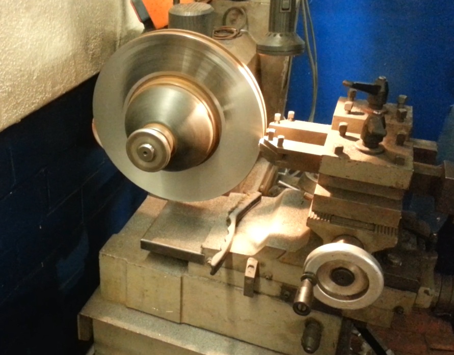

Mein Kollege in MH hat mich eingeladen zu ihm bzw. zu seinem Meister zu kommen, der würde die Bremscheiben auf der Bank abdrehen. Er kannte das von früher vom Motorsport. Einmal richtig heiß gebremst und abkühlen lassen. Dann abgedreht und ewig Ruhe mit den sch.. Dingern.
Gesagt getan, heute gemacht. Rechts war alles soweit ok. Links war außen ein Ei drin, wo man 2 Mal drüber mußte um sie wieder plan zu bekommen. Auf dem Bild ist das Ei noch blank vorm 2. Abdrehen.
Nun ja, es ist erst einmal weg.

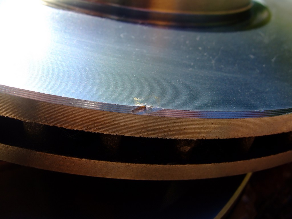

2x hatte ich das Problem, dass neue Scheiben nach kurzer Zeit rubbelten - und jedesmal waren es (natürlich) innenbelüftete, bei denen aber Außen- und Innenteil der Scheibe (zumindest am äußeren Rand) unterschiedlich stark waren. Meine neuen jetzt sind hier gleichbreit und rubbeln bisher (trotz gleicher Einbremsprozedur) nicht.
Kann diese unterschiedliche Materialstärke evtl. zum Verziehen führen?
Ich habe vor, die vorherigen nochmal abdrehen zu lassen, v.a. um zu sehen, ob da ein messbarer Seitenschlag vorliegt oder ob doch unterschiedliche Verhärtungszonen der Grund sind.
(Dass die kleine Scharte, die die Scheibe beim Versand abbekommen hatte, der Grund sein sollte, kann ich mir eher nicht vorstellen.)
Das der Spalt für die Innenbelüftung unterschiedlich dick ist, hatte ich auf der Drehbank auch gesehen, denn beim Auslaufen sah man deutlich, dass da bis zu 1mm die Dicke innen variert. In Verbindung zu einem "EI" in der Scheibe kann ich mir hier Fliehkräfte vorstellen, die zu dem Schlagen bzw. Rubbeln der Bremse führen.
