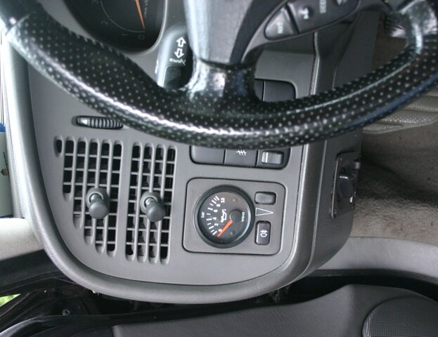

mein finaler Einbauort der Öldruckanzeige
Da ich die Einbauvariante mittels Konsole an der A-Säule mehr als bescheiden fand, habe ich das wieder zurückgebaut.
Ich habe die von mir bereits erwähnte Position im Lichtschalter realisiert.
Ein Lichtschalter im Kniebrett übernimmt nur noch die Funktionen des Lichtschaltens. Der Dimmer und die Nebelrückleuchte wird an der Stelle wie gehabt betätigt, nur daß eben die "Uhr" drüber ist.
So sieht das ganze jetzt aus:
[ATTACH]64655.vB[/ATTACH]
Das "Ausgefranste" am unteren Schalter sieht in Wirklichkeit nicht so aus.
saubere lösung, wobei man natürlich diese art von instrumenten immer in der mitte suchen wird ...
... immer in der mitte suchen wird ...
...wobei es da im 9-5 nicht wirklich geeignete Einbauorte zu finden gibt.
@bantansai
Interessante Lösung - gefällt mir gut! :smile:

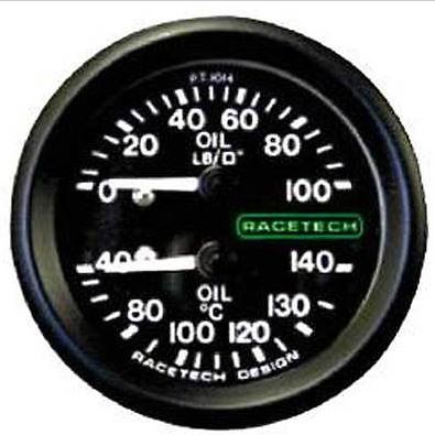

Finde dieses Instrument praktisch und farblich auch zum 9-5er passend (Beleuchtung lässt sich auf grün "einstellen"):
http://www.ebay.de/itm/Racetech-Oldruck-Oltemperatur-Kombi-messgerat-Rucklicht-2-7m-Capilary-/291982544904?hash=item43fb841008:m:mdE-FkTffeDawiCHJz4JeRA

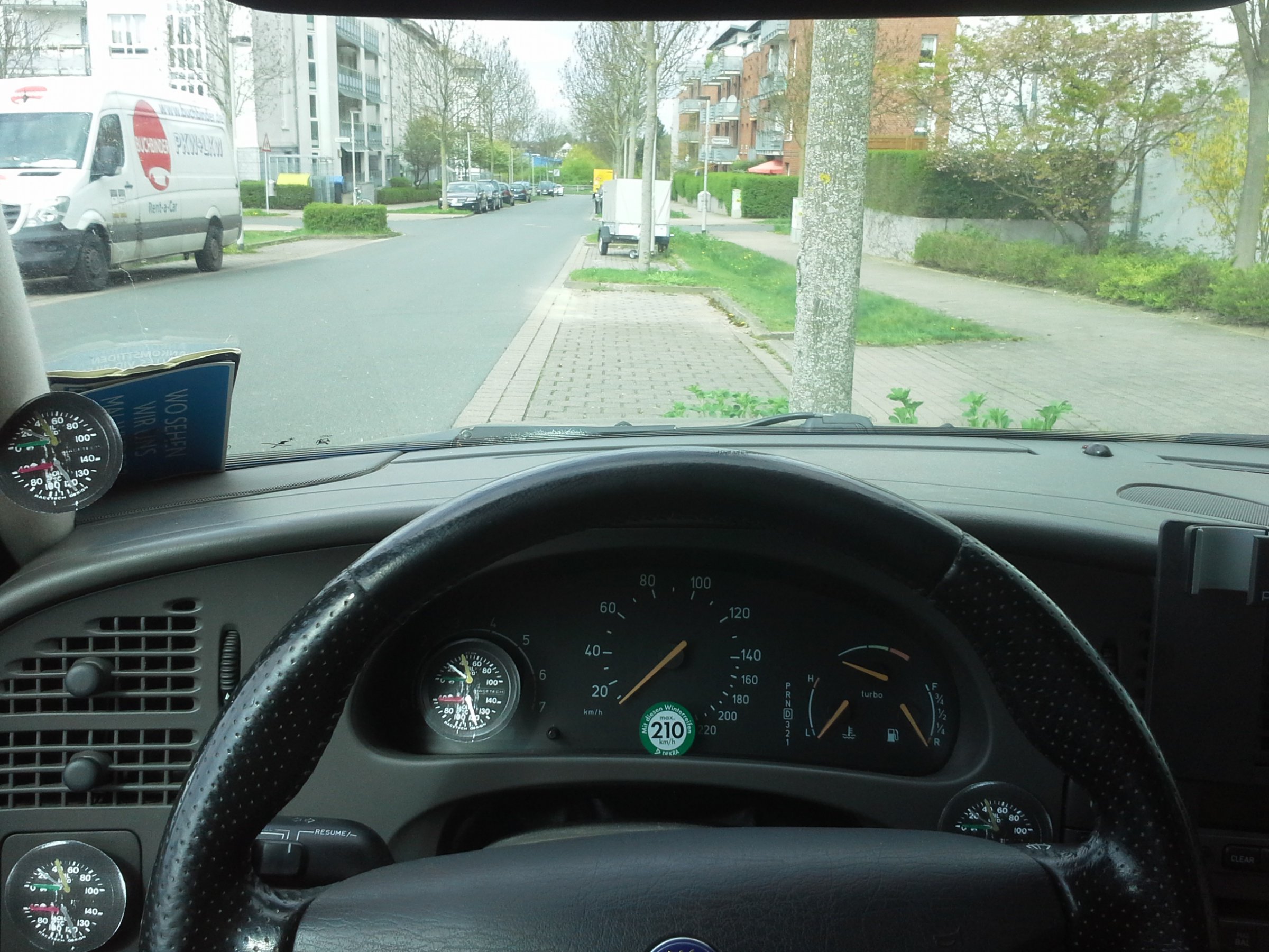

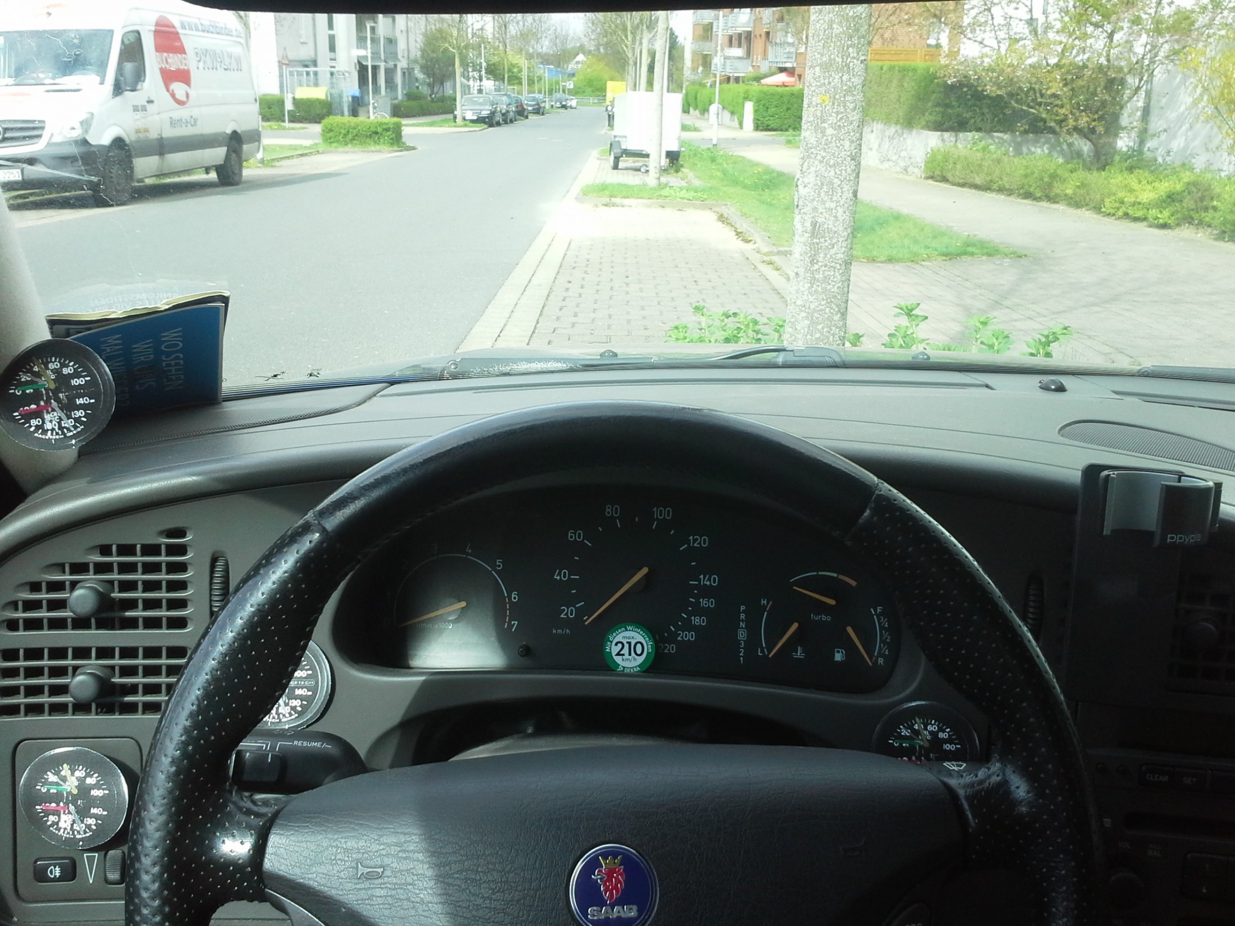

Was meint ihr zu folgenden Alternativ-Positionen (genug Platz hinter dem Amaturenbrett? Blick v.a. auf obere Nadel des Öldrucks wichtig, Öltemperatur ist nur zu Beginn der Fahrt interessant)?
(Kopien ziemlich in Originalgröße (52mm); farbigen Striche sollen verschiedene Zeigerpositionen symbolisieren)
ach ja, Drehzahlmesser ist in meinem Automaten eigentlich recht unwichtig oder ist der TÜV-relevant?
Sitz hab ich ca. in der Mitte positioniert und halb-hoch gestellt. Lenkrad ca. 1/3 hoch.
