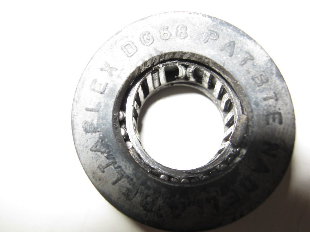

Ich habe das ganze von #1 gerade hinter mir:
Schnellstens reparieren (lassen), Blockiergefahr.
Trotz Knarzens im Armaturenbrett, Tage danach ein Rucken beim Lenken, (dann wieder scheinbar wieder alles gut bis aufs Knarzen, wenig später wurde das Lenken schwergängig) war es laut Werkstattaussage nicht das obere, sondern das untere Lager (Altteil: "Nadellager Deltaflex DG 68 PAT. BTE, Rückseite markiert L1" mit Gummigehäuse). Der deformierte Metall-Kafig hatte nur noch wenige Rollen.
Relativer Vorteil: Dieses untere Lager konnte er noch beschaffen, das obere wäre bei allen Quellen nicht mehr zu beschaffen !
Wegen der Schwergängigkeit hat der Schrauber gleich auch das untere Kardangelenk (auch NLS) durch ein gebrauchtes ersetzt.

Das untere defekte Lager (Saab 89 36 163) im Bild:
[ATTACH]63527.vB[/ATTACH]
Die ca.- Maße des Gummi-Außenrings sind, mit Meßschieber (Schieblehre) gemessen:
Durchm außen, Mitte 31,0 bis 31,5 mm
Durchm außen, Ränder +/- 29,5 mm
Durchm innen, Metallkäfig (ohne Rollen) +/- 15,1 mm
Höhe 19,5 mm
Höhe Metalkäfig +/- 11.3 mm
Durchm Nadeln +/- 1,46 mm, Länge +/- 7,65 mm
Ergänzung: Anzahl Nadeln, falls richtig gezählt -> 20 Nadeln, früher mal in Käfighaltung.

Ich habe beim meinem Saab 900 I CV MJ91 (US-Modell mit Airbag) exakt das gleiche Problem lokalisiert: Das untere Nadellager hat sich völlig zerlegt. Das obere (im Übrigen ein Kugellager) ist noch in bester Ordnung.
Ich habe das zerstörte Originallager ausgebaut und auch aus der Gummihülle herausgenommen.
Das originale Lager hat die Bezeichnung "Nadella DG 68" und folgende Abmessungen:
15mm (Innendurchmesser) x 19mm (Außendurchmesser) x 12mm (Breite/Höhe).
Meine Recherchen haben ergeben, dass es sich bei dem Nadellager um eine Spezialanfertigung für den Automobilbau handelt. Allein schon aus diesem Grund ist es in "Standard-Katalogen" nicht gelistet. Die Fa. Nadella konnte nicht weiterhelfen und verwies nur an eine Fa. Koyo, welche wohl die Rechte der Fertigung dieses Lagers erhalten haben sollen. Bei dieser Fa. Weiß jedoch niemand etwas davon und es wird zurück an die Fa. Nadella verwiesen. Hier schließt sich der Kreis. Leider ohne Ergebnis.
Bei der Fa. Inha (siehe auch Beitrag und Link von MOTO) konnte man mir auch nicht wirklich helfen.
Einzige Möglichkeiten derzeit:
Ein Lager mit den Maßen 15 x 21 x 12 (2 mm zuviel Außendurchmesser!)
Oder ein Lager in Zollgröße verwenden - Dann: 14,29 innen / 19,05 außen / 11,13 oder 12,07 Höhe. Hierzu müsste man aber die Welle von exakt 15mm auf 14,29mm abdrehen lassen.
Eine weitere Spur (Tipp/Idee/Vermutung eines Mitarbeiters der Fa Koyo): Heißt das Lager neu eventuell auch "Nadella DGX 268“?
Bin im Moment etwas ratlos. Hat jemand vielleicht noch etwas anderes herausbekommen?
