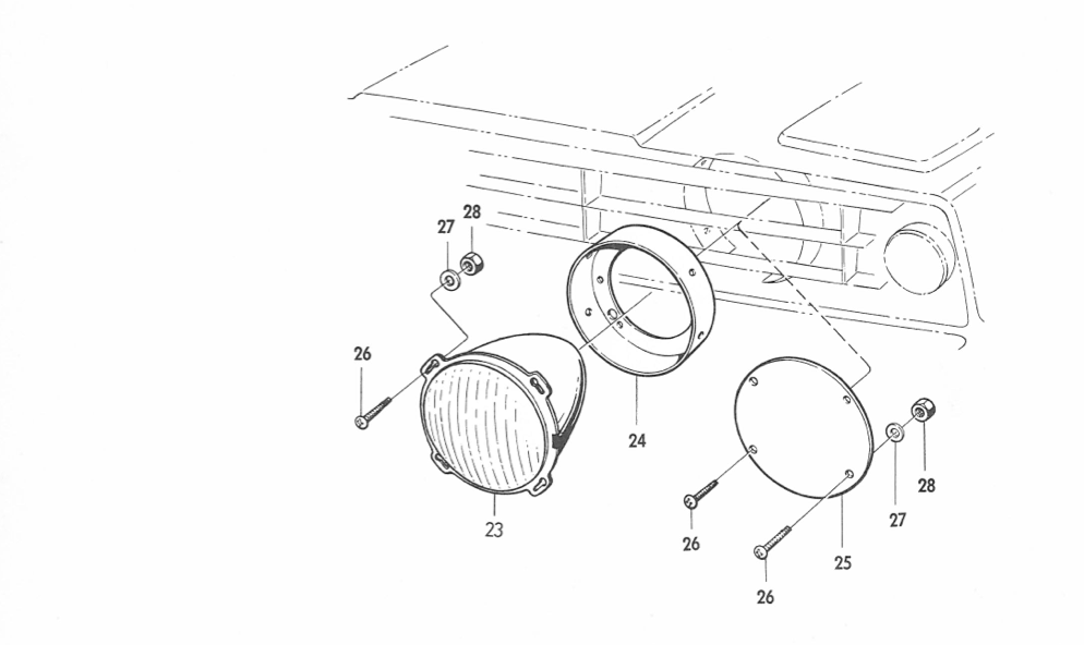

Nach Ersatzteilkatalog "original" ist die Halterung am Licht verbaut gewesen (7417835) … aber das ist wohl sealed beam.

Die 7-Zoll-Einsätze sind zu groß. Ohne Gewähr meine ich, dass Du 5 3/4-Zoll-Einsätze brauchst.
Meine gab´s halt damals bei Biltema günstig. Selten sind sie nicht.
Der Halter für den Einsatz wird an den serienmäßigen Plastikring (Nr. 24) geschraubt.
Ciao!
Ja, 7" ist zu groß. 5 3/4" sollte passen. Papa hatte die auch bei Biltema gekauft. Ist aber im Prinzip ein Standard-Teil und sollte sich bei einschlägigen Verkäufern finden lassen. Wahrscheinlich hat auch Limora was im Programm.
