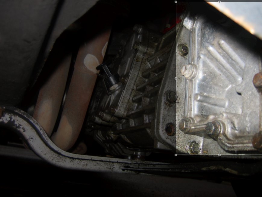

So, es geht langsam weiter. Ich würde gerne möglichst viel Einblick ins Getriebe haben, und bestenfalls den Splitter oder Späne rausholen. Ich weiß nicht, welche Deckel ich dafür abnehmen kann. Das Bentley-Buch schweigt zu dem Thema. Geht z.B. der Deckel, der auf dem Bild heller dargestellt ist? Was sonst kann ich abschrauben, um einen Blick ins Getriebe zu bekommen? Und wo ist die Ablassschraube?
[ATTACH]64574.vB[/ATTACH]
Wie bereits geschrieben nimmt man zum Getriebeölwechsel sinnvollerweise den hinteren Deckel ab.
Mit etwas "Glück" findet sich dort auch der Hauptanteil der Trümmer.
Im Deckel gibts ausserdem ein Filter den man reinigen sollte.

So, fertig. Das Loch habe ich mit einem Flicken aus Alublech und Presto Haftstahl geflickt. Unter dem vorderen Getriebedeckel, wo der 5. Gang hinter sitzt, kam dann auch das Stück Gehäuse zum Vorschein, das die Schraube ins Getriebe gerissen hatte.
Das Getriebe schaltet sauber, also das wars dann wohl hoffentlich.

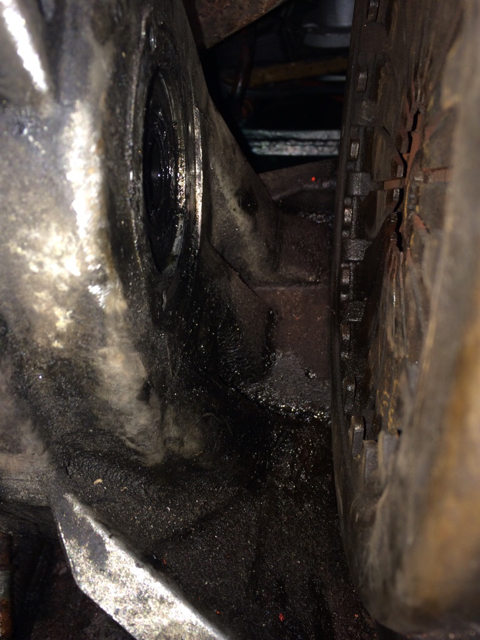

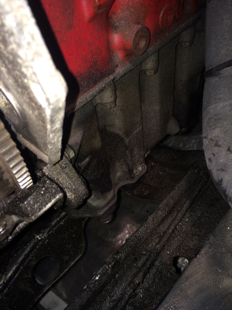

Hab gestern den Nehmerzylinder überreden können, seinen Platz zu räumen, da ich Motor und Getriebe trennen muss. Da es im Bereich Kupplung / Getriebe sifft, will ich natürlich gleich abdichten. Der Zylinder ist pups-trocken, ich hab die undichte Stelle an der Welle / Primärgehäuse ausfindig gemacht. Da er auch Getriebeöl verliert und alle anderen Flüssigkeiten auf Stand sind, passt das zu meiner vorherigen Einschätzung. Nur welcher Ring / Dichtung ist das? Ich hab Nr. 8981987 oder 8710881 gefunden oder ist der beim Dichtsatz dabei? Und wie tauscht man die Dichtung? Muss den Primärgehäusedeckel abnehmen und von innen dran oder von außen? Irgendwelche Tücken oder Tricks? Vielen Dank schon einmal! Noch ein Bild dazu: ImageUploadedByTapatalk1435125415.389262.jpg.f9a233f5634fda19c966556013acb0a7.jpgImageUploadedByTapatalk1435125434.173077.jpg.e00337709d9d38308f3915112917eadd.jpg
Laut meinem EPC müßte es getriebeseitig der Simmerung 8710881 sein. Den kann man ohne Getriebezerlegung vorsichtig mit einem Schraubendreher raus hebeln. Den neuen dann mit geeignetem Werkzeug einsetzen.
Was man bei der Gelegenheit auch noch neu machen kann ist der Gummiring in dem vorderen Deckelchen, den man abnimmt um die Kupplungswelle zu ziehen. Der hat die Nummer 8713216.

Männer ihr seit Klasse!!! Ich danke euch. Hab es mir fast gedacht, nachdem ich mir ein paar Bilder im gelben Forum angesehen hab. Aber ich war mir nicht sicher. Jou, den Ring für das deckelchen hatte ich schon aufm Zettel. Na dann kann's ja weitergehen [emoji2]
Bei den o.g. Bildern bin ich mir nicht so ganz sicher, dass es "nur" um einen Defekt des Primärwellensimmerings handelt.
Nimm doch mal die Schwungscheibe ab und schaue Dir den KW-Simmerring an.
Werde ich auf jeden Fall machen. Den KW-Simmering hatte ich ebenfalls sicherheitshalber bei der letzten Lieferung drin. Die Bilder sind allerdings nicht die besten. Wenn man live draufschaut, dann sieht man, wie die Soße vom Primärgehäuse an die benachbarten Bauteile spritzt und sich schließlich in dieser Quertraverse / Unterfahrschutz sammelt. Nimmt man da ne Probe, ist's eindeutig Getriebeöl. Was mich aber nicht davon abhält den KW-Simmering und übrigens auch gleich die Kupplung auf Verschleiß zu überprüfen. Meine Hoffnung ist allerdings trotzdem groß, dass es mit dem besagten Getriebesimmering getan ist
Werde ich auf jeden Fall machen. Den KW-Simmering hatte ich ebenfalls sicherheitshalber bei der letzten Lieferung drin. Die Bilder sind allerdings nicht die besten. Wenn man live draufschaut, dann sieht man, wie die Soße vom Primärgehäuse an die benachbarten Bauteile spritzt und sich schließlich in dieser Quertraverse / Unterfahrschutz sammelt. Nimmt man da ne Probe, ist's eindeutig Getriebeöl. Was mich aber nicht davon abhält den KW-Simmering und übrigens auch gleich die Kupplung auf Verschleiß zu überprüfen. ...
:top:
Wenn der KW-Simmering was hat, dann läuft das Öl hinter der Abdeckplatte des Motors runter, da ist auch ein Spalt. Auch läuft dann das Öl an dem kleinen Getriebegehäuse-Absatz zwischen Motor und Getriebe entlang nach hinten. Man könnte dann meinen, die "Ölwannendichtung" wäre defekt. Das sieht bei Dir trocken aus. Hast also gute Chancen, dass der nichts hat. Ist halt nur die Frage, wenn man ehe schon die Baustelle eröffnet, das Ding auch gleich zu wechseln (kostet 35,- Euro, Elring), da das echt kein Hexenwerk ist. Bei deinem Baufortschritt kostet dich das grad mal 20 Min.
Einpresswerkzeug ist zu empfehlen, vielleicht kannst es Dir von jemanden aus dem Forum borgen.
Ja das mit dem Ölverlauf dachte ich mir auch so. Unterstützt wird die These dadurch, dass ich kein Motoröl sondern nur Getriebeöl verliere und das die Wanne trocken ist. Ich hab den KW-Simmering eh da, aber mich sträubt es immer intakte Teile zu ersetzen. Von daher werde ich mir das in Ruhe überlegen. Hab ja noch ein paar Tage zu tun. Aber die Gelegenheit ist natürlich günstig, da hast du recht
