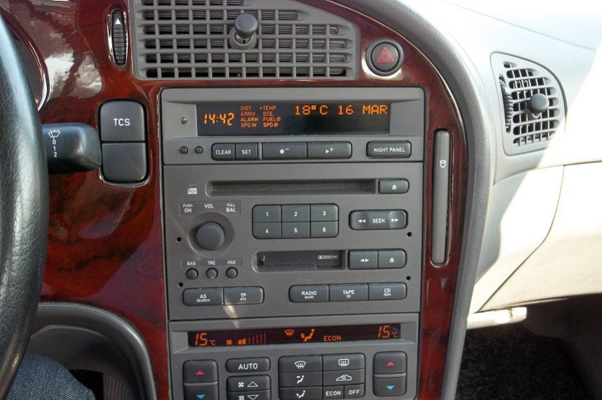

hallo habe es selber da bestellt und selber gemacht klappt wunderbar erlich.
Wenn man einwenig geschickt ist müsste es kein problem geben.
[ATTACH]64609.vB[/ATTACH]
Bei mir schaut es dann so aus.
Habe es jetzt über ein Jahr drin ohne ein Problem !!!
