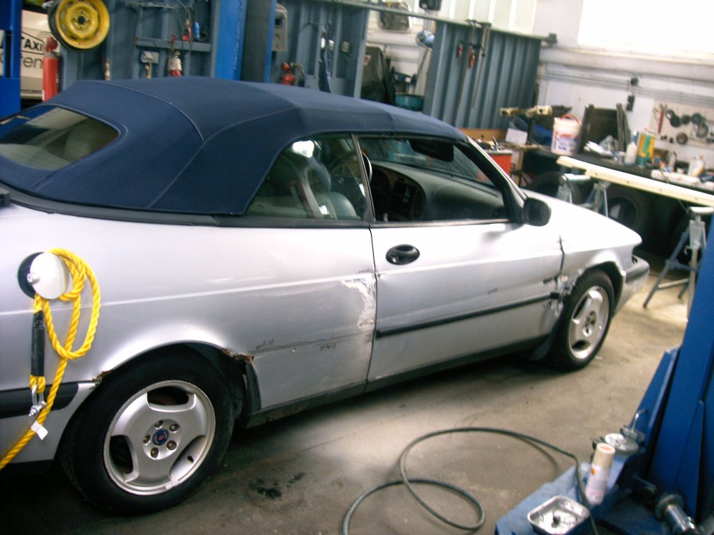

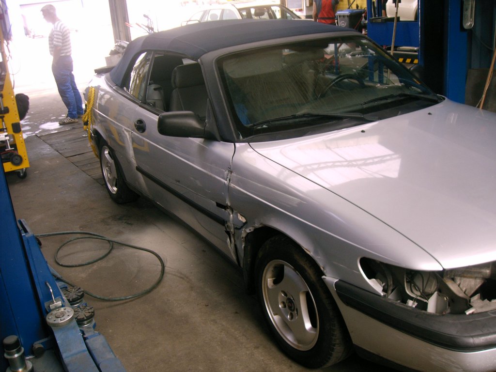

Nachdem mein Cabrio nun über 2 Jahre nutzlos rumstand , habe ich nun mit dem wieder herrichten begonnen.
Anfallende Arbeiten, Unfallschaden beseitigen und lackieren bei der Farbe bin ich mir noch unschlüssig werde aber vermutlich schwarz nehmen, Motor ersetzen, und paar TÜV relevante Kleinigkeiten, wie Auspuff und Bremsklötze hinten....
http://www.saab-cars.de/attachments/900-ii-9-3-i/98739-wiederaufbau-imag0001.jpg
http://www.saab-cars.de/attachments/900-ii-9-3-i/98740-wiederaufbau-imag0003.jpg

Na ja, einiges an Arbeit. Neue Tür, neuer Kotflügel vorne und dann hinten wohl dengeln und spachteln. Also hinteres Fenster ganz raus. Dann man viel Spaß. Und beeil dich, der Sommer kommt ja dieses Jahr erst noch. Wobei, vorletzte Woche sagte jemand "der Sommer fällt dieses Jahr auf einen Mittwoch" und diese Woche Mittwoch war hier schönen Wetter :cool:.

Die Dellen im Seitenteil sind zum größten Teil schon rausgezogen ( dank des Gys - Ausbeulsystems ) ohne die Seitenverkleidung abzunehmen, vermutlich bekommen wir sogar damit die Tür wieder gebügelt.

Hm, die Seitenverkleidung würde ich aber auf jeden Fall abnehmen, Fenster kann man dann noch entscheiden. Und zwar um da von innen wieder sauber zu versiegeln. Denn in die Seitenwand läuft immer Wasser rein, insb. beim Cabrio! Da zudem noch im Bereich Seitenwand innerer Radlauf Bleche gedoppelt sind würde ich da auf jeden Fall reinschauen!

Die Verkleidungen kommen auf jedenfall alle runter, einmal um sie zu ändern und um die Hohlräüme dort zu wachsen,
