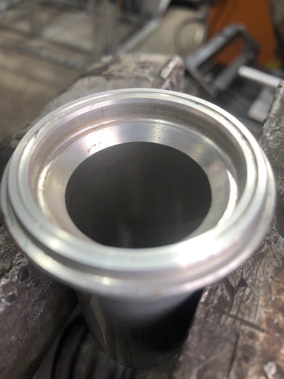

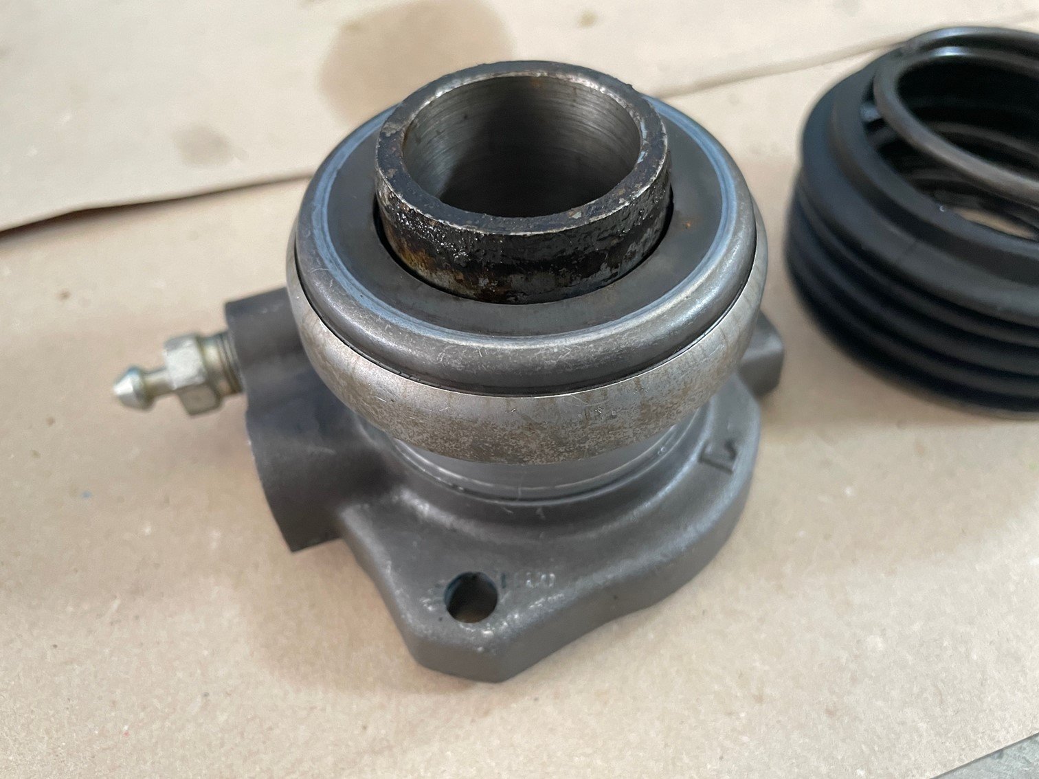

Ich hänge hier mal folgende Frage mit dran:

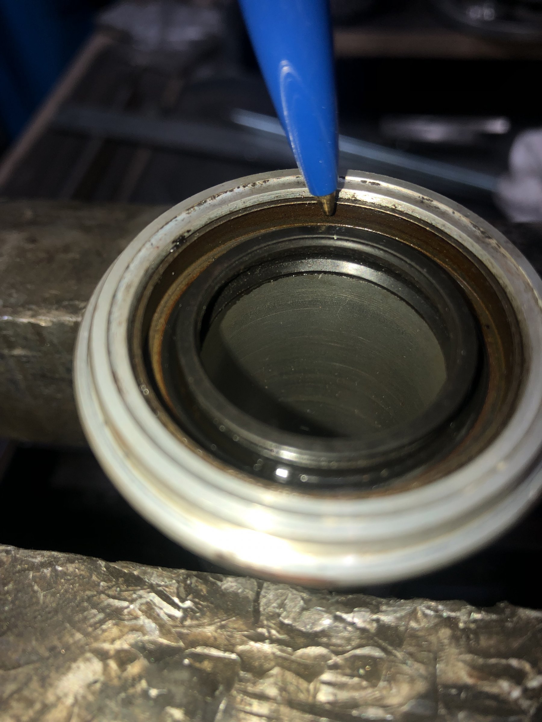

Den Nehmerzylinder zu überholen gehört auch dieser Wellendichtring dazu.(siehe Foto)
Der Stahlring außen rum sitzt ziemlich fest im Aluminium-Paßsitz. Wie demontiert ihr den?
Innen ist erstmal nur Gummi-Dichtlippe und der Stahlring liegt dann auf der Aluminium-Schulter. Wenn ich da mit einem Schraubenzieher dazwischen gehen will, werde ich wohl das Aluminium beschädigen.
Ich dachte jetzt daran, das Aluminium zu erwärmen, damit es sich ausdehnt und dann der Starling leicht raus zu lösen wäre.
… Aber dann dachte ich, ich frage mal hier in die Runde, denn der ein oder andere wird das ja schon mal gemacht haben.
Bin gespannt auf eure Rückmeldungen.
Gruß Johann

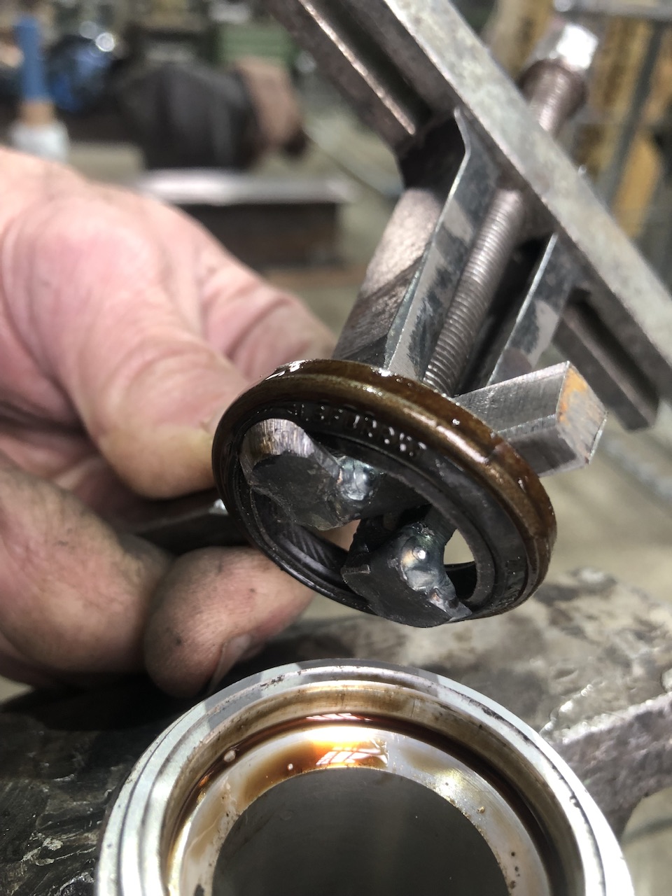

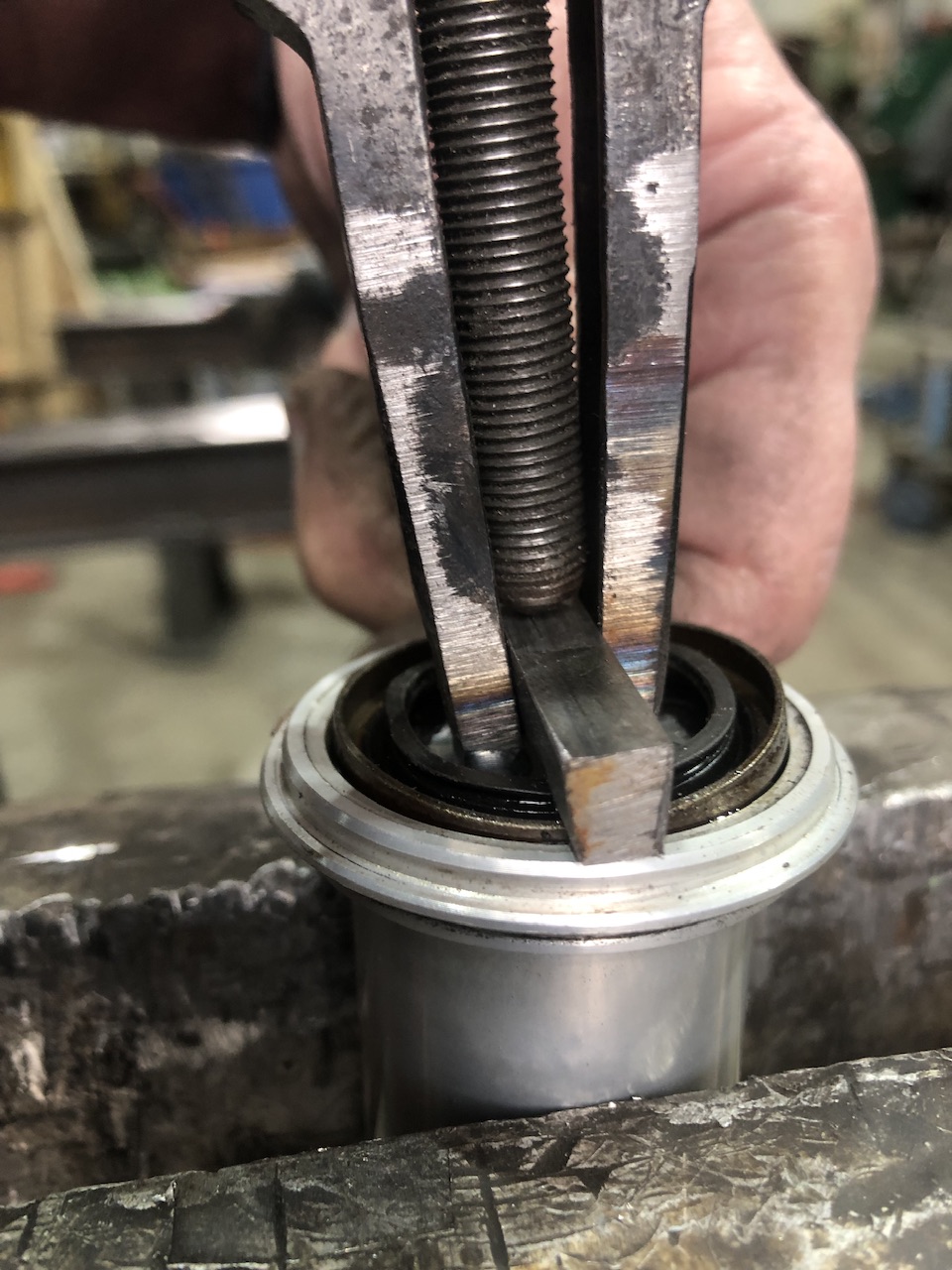

Ich hatte hierfür ein RundMaterial auf knapp 29 abgedreht. Dieses greift aber nur an der Gummilippe an, die es dann einfach nur umstülpt/ abschert.
Ich habe mir dann einen kleinen Abzieher auf diesen Innendurchmesser angepaßt. Er greift dann problemlos unter die Dichtlippe auf den Stahlring.
Der eingepresste Stahlring hat ein gewisses Losbrechmoment, dann geht’s aber leicht raus.
… vielleicht etwas aufwändig, aber für das Aluminium die schonenste Variante.
