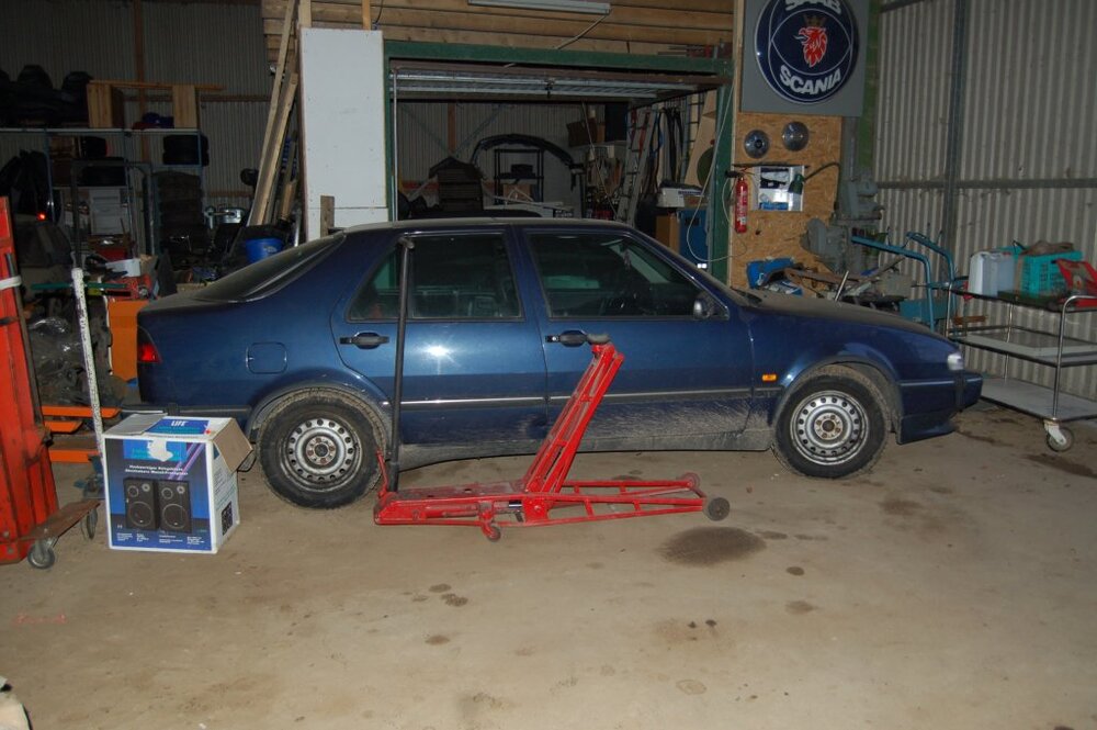

Hm, gibt es dazu auch noch den passenden Gummiteller? Zumindest hinten sollte der ja noch dazwischen passen. Wie viele Hübe brauchst du bei dem zum Heben?
Flemming
Gummiteller war nicht dabei. Muss man sich selber schnitzen... :biggrin: Die Zahl der Hübe ist davon abhängig, wie tief der Wagen liegt. Bei einem wirklich tiefer gelegten 16s dürfte es übrigens vorne dennoch knapp werden, überhaupt drunter zu kommen. Die Bilder stammen von No.2, B212 mit Läsjöfors Sportfedern. Die Mechanik des Hebers spricht schon bei etwa -10° Stangenlage an. Daher klappt das mit dem Teil überhaupt. Für hinten einmal Räder in die Luft brauchte ich etwa 20 Hübe = Anschlag bei 37,5 cm Hubhöhe.
Nein, ins Handschuhfach passt er nicht :biggrin: Aber er wiegt unter 15 kg, und hat sogar LED-Beleuchtung. Ist notfalls also auch als Taschenlampe zu benutzen :eek: Wie bereits gesagt: ich hatte bei dem Preis meine Bedenken mittels Verarbeitungsqualität - haben sich zerschlagen. Den Rest wird der Langzeittest zeigen. Für sechs mal im Jahr Reifenwechsel und zum Anheben für die Unterstellung von Böcken aber scheinbar genau das Richtige.
