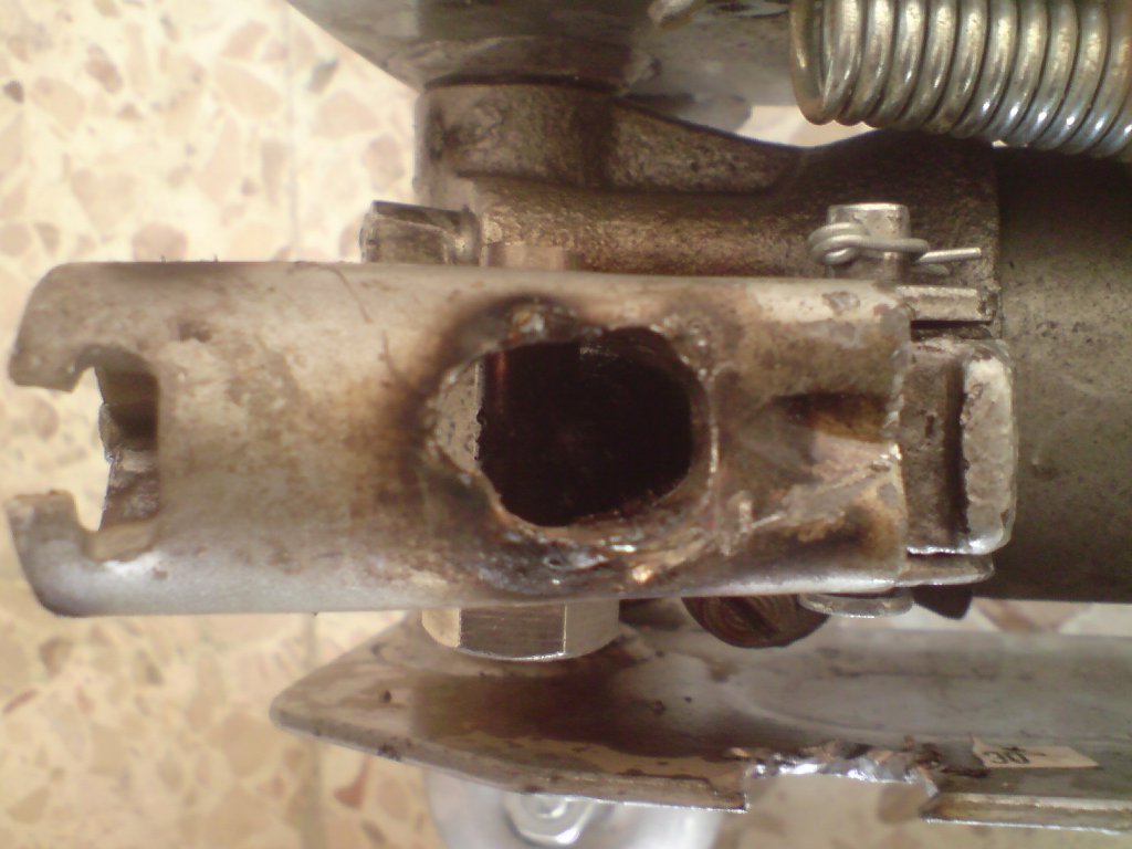

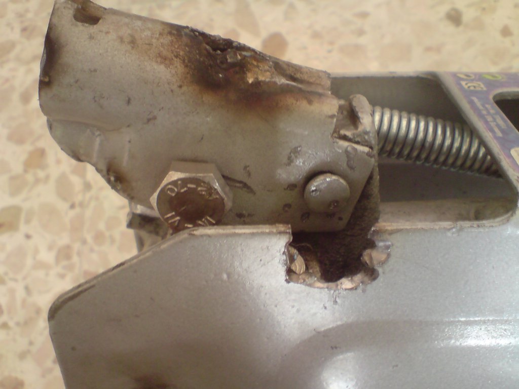

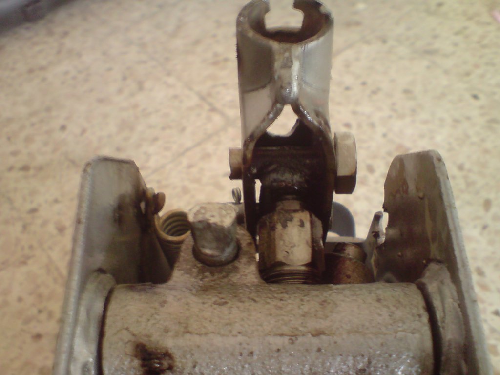

So hier ein Exemplar des Billigteiles von Penny und Co. um satte 20 Euro.
Hatte es genau ein Jahr dann ist es mir kaputt gegangen, ich glaube das dies so sein soll;-) naja 20 Euro da darf es nicht ein Leben lang dienen.
Ist normalerweise so ein kleiner clip aus extrem dünnen Material, klar musste es da brechen.....habe aber nicht bei Penny nachgefragt ob es da ein ersatzteil gibt;-)[ATTACH]53509.vB[/ATTACH][ATTACH]53510.vB[/ATTACH][ATTACH]53511.vB[/ATTACH]
Wurde nur repariert von mir selbst....sehet selbst.....harakieri

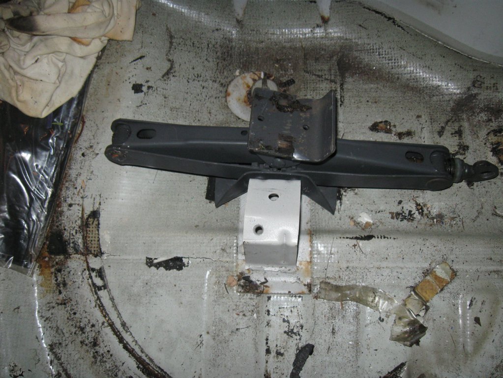

Ich habe eine Frage zur Verankerung des Wagenhebers im Kofferraum meines 900:
wie genau ist der unter dem Notrad verstaut?

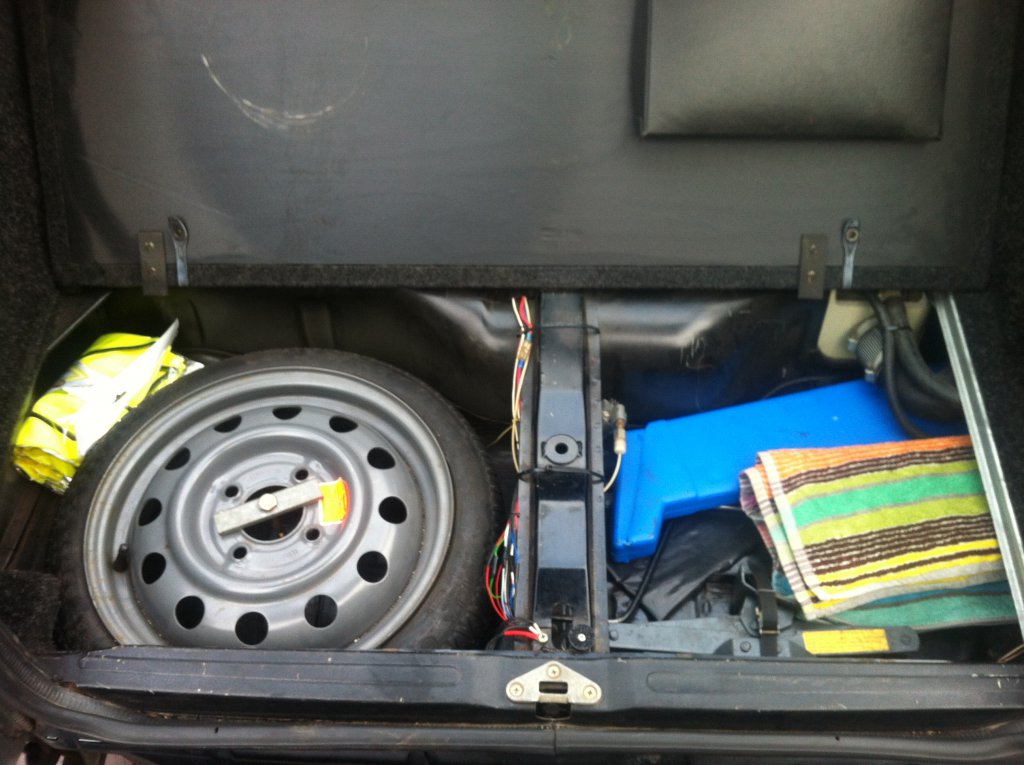

Also bei mir (BJ '84) sieht das so aus (Unten rechts-mittig im Bild):
[ATTACH]69868.vB[/ATTACH]
Der Wagenheber sitzt zwischen zwei Streben und wird mittels eines Zurrgurtes befestigt.

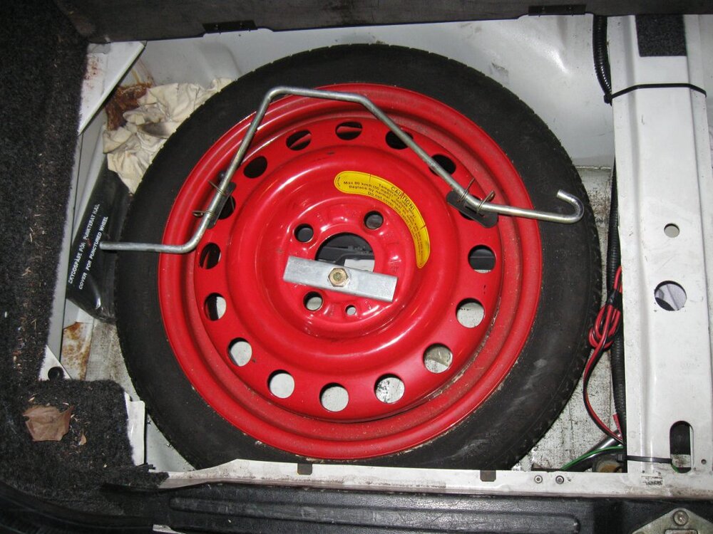

...also bei meinem 901er BJ'91 ist in der Notradmulde eine Metalllasche als Aufnahme für den Fuß des komplett zusammengefahrenen Wagenhebers.
Sieht mit Wagenheber und ohne Notrad so aus:
http://www.saab-cars.de/attachments/99-90-900-i/111783-wagenheber-wagenheber.jpg
...und mit Notrad dann so:
http://www.saab-cars.de/attachments/99-90-900-i/111784-wagenheber-rad.jpg
Notrad und Heber sind dann über die mittig angebrachte Schraube mit Halteblech klapperfrei fixiert:
http://www.saab-cars.de/attachments/99-90-900-i/111785-wagenheber-schraube.jpg
Ein Zurrgurt ist dort keiner vorhanden. Da der Heber aber auch recht gut von der Metalllasche gehalten wird hab ich einen solchen bisher auch nicht vermisst.

Danke für deine ausführliche Beschreibung.
Nach deinem 1. Foto sehe ich auch keine Möglichkeit, einen Gurt durchzuziehen, und ich nehme an, dass sich das innerhalb von einem Jahr auch nicht geändert hat (müsste bei meinem mal schauen). Bei MBUs 84er war die Fixierung dann noch anders gelöst.
Dann liegts bei meinem wohl an der Halterung, die den Wagenheber tatsächlich nicht "einschnappen" lässt und damit genügend festhält.
Ich werd das Blech ein bissl dementsprechend zurückbiegen und hoffe, das hält dann.
Gruß Martin
Nix biegen. Dreh den Wagenheber um 90° und dann wird er dort passend aus- oder eingefahren
Das hab ich gestern auch gedacht, aber bei meinem hat nur der Fuß selbst Platz in der Halterung. Und ob jetzt die Öse für die Kurbel nach li. oder re. schaut, es bleibt gleich "ausgeleiert" und deshalb zu locker.
Danke, dann ist mir alles klar. Zurrgurt ist bei mir keiner dabei...
Gehört bei Deinem auch nicht dazu.

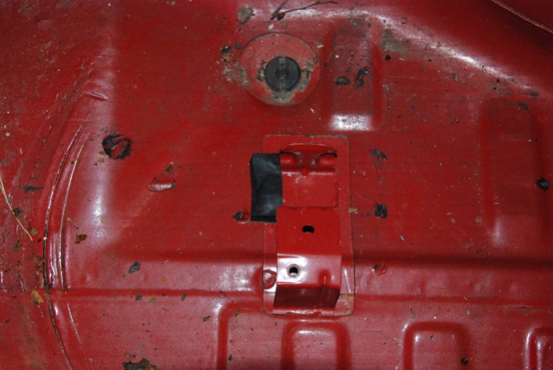

Danke Klaus.
Gab´s den Heber auch mit?

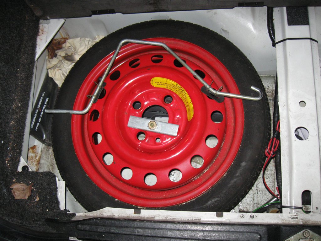

Bei mir ist ein wenig Schaumstoff (so schwarzer) eingeklebt, da klappert nix.
Hilft das?
Funktioniert bei mir so seit 1990 wackel- und klapperfrei.
Die Schraube kannst Du Dir denken und wurde schon gezeigt
[ATTACH]69889.vB[/ATTACH][ATTACH]69890.vB[/ATTACH][ATTACH]69891.vB[/ATTACH][ATTACH]69892.vB[/ATTACH]
Ganz genau so schauts bei meinem auch aus; auch der Schaumstoff ist da, wo er hingehört, und trotzdem ist der Heber nicht richtig fixiert.
Die beiden Blechbacken geben zu viel Spiel, vielleicht haben die Vorbesitzer gar zu viele Reifenpannen beheben müssen.
Danke für eure Hinweise, ich probier´s mit einem Gummihammer und sanfter Gewalt...
