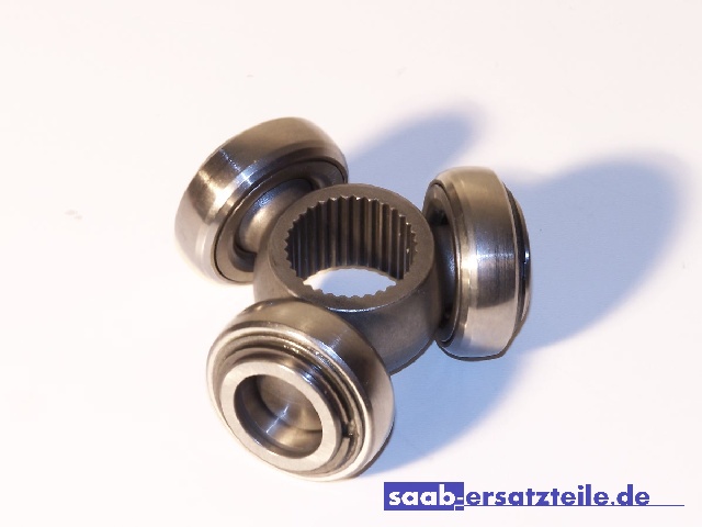

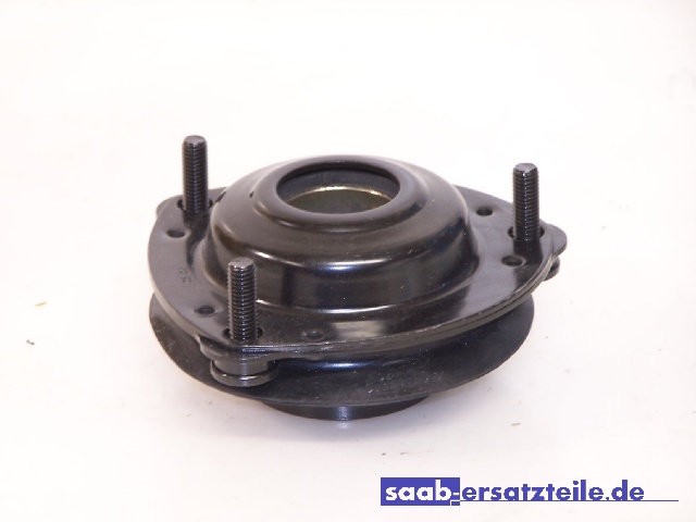

Ich tippe mal auf folgendes:
http://www.saab-cars.de/attachments/900-ii-9-3-i/99986-knarzen-bei-langsamer-kurvenfahrt-tripod.jpg Antriebsflansch / Tripodestern
http://www.saab-cars.de/attachments/900-ii-9-3-i/99987-knarzen-bei-langsamer-kurvenfahrt-federbeinlager.jpg Ferderbeinlager /Domlager
Glaube das Domlager hat auch was weg, es klopft und poltert an einigen Stellen auf der Straße doch schon erheblich.
Oder gebrochenes Federbein. Ich bin da nicht vom Fach und erkenne sowas wohl sowieso nicht. :redface:

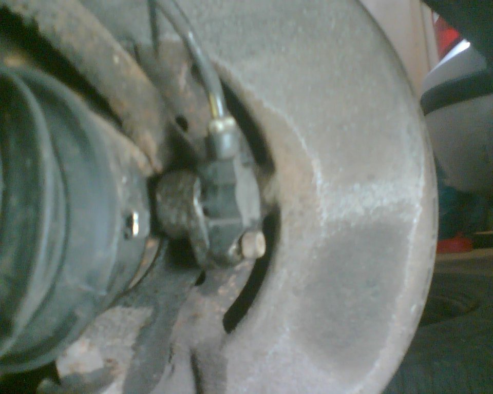

@red&frog...schau mal bei deinem ankerbleck nach
Ankerblech? :confused: Hat das nicht etwas mit der Bremse zu tun? Und würde das dann nicht permanent streifen/kratzen whatever :confused:
Naja ich kann ja mal schauen. Danke!

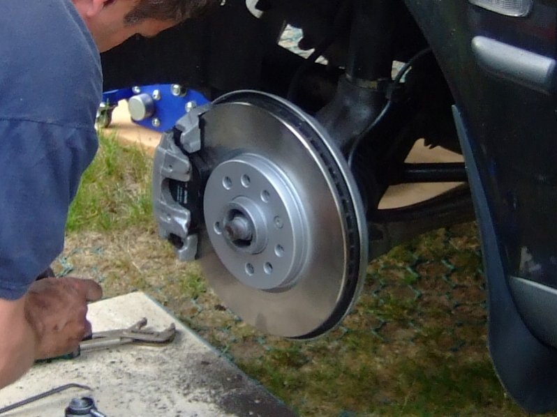

Lange Rede kurzer Sinn.... ich habe die letzten Stunden damit verbracht die rechte Bremse komplett zu entfernen, dreckige Teile bisschen geschabt/gefeilt und geschliffen, alles schön ordentlich.
Schon bei der Demontage fiel mir ein bisschen das Geräusch auf.
Es muss der Bremsbelag im Bremszylinder (heisst das so?) gewesen sein. Dieser hat drei "Spannklammern" und halten den Belag zentriert fest. Das Geräusch muss von diesen Klammern gekommen sein, ich habe noch Kupferpaste (980°C) an die Klammern geschmiert und auch in den "Läufen" der Bremsbeläge selbst. Geräusch weg. :eek: Eine defekte Antriebswelle soll sich anders anhören. Eher metallisch. Ich hab da keine Ahnung in Sachen Geräusche definieren..
Naja jetzt bin ich froh und morgen kommt noch die linke Seite dran. Einfach so. Und nochmal bisschen Rostumwandler an die Federbeine :rolleyes: (hilft aber echt gut)

siehste....ankerblech....;-) rost vom bremsscheibenrand entfernt schon ist ruhe......schmunzel....schau auch auf der anderen seite nach dem gleichmäßigen (rundherum) abstand des ankerblechs.
ach bei demontierten rad, lieber das rad durch bewegen des des lenkrad, in die gewünschte position bringen.
gutes gelingen
Hmm, ist das Ankerblech dieses große Runde? Oder das kleine "L-" Blech mit den zwei Löchern und den zwei großen (M16 oder so) Schrauben?
Gestern hatte ich noch versucht das große Runde Blech durch die Felgen mit der Hand nach hinten zu drücken nachdem ich das mit dem Ankerblech laß (google Bilder gab mir wenig aufschluss darüber um was es sich dabei handelt). Ringsrum. Oben hatte es beim heranziehen doch arg wenig Spiel, dachte ich. Lässt sich aber schlecht biegen und abreissen wollte ich es auch nicht.
Danach bin ich kurz ein paar Meter gefahren aber es war immernoch so.
Es war kein schleifendes Geräusch sondern son Gummi Gautschen.
*Dong*
Oder du meinst diese 3 Blechfinger an den Bremsbelägen ist das Ankerblech? Oh :redface: Huiuiui konnte ja nicht wissen das du gleich verlangst die Bremsanlage halb auseinanderzunehmen :biggrin: Normal bin ich nicht so der Schrauber (Nur am PC..) und bei Bremsen habe ich da Angst. Aber was muss, das muss.
Da die Scheibe auch vom Vorbesitzer vor nicht all zu langer Zeit gewechselt wurde, ging diese "Arretierschraube" verhältnismäßig gut raus. Ansonsten hätte ich das alleine mit diesen Mitteln gar nicht geschafft.
Ich weiß noch wie ich mit meinen Vater das am 900 II vergeblich versucht habe. (Körner, Meisel etc). Das war der HORROR.:biggrin: Am Ende haben wir das Teil ausgebohrt und die Scheibe sah schon demensprechend aus..am Ende vom Lied haben die Bremsbeläge gar nicht gepasst und das alte Zeug wurde wieder verbaut. Scheiben/Beläge liegen heute noch rum:biggrin:
Wenn es aber doch das große Runde Blech sein sollte...dann muss ich den Rand nochmal abfeilen. Höchstens ist der Rost von den Schlägen von alleine gefallen, das war eine der wenigen Stellen wo ich nichts gemacht habe. Bald ist TÜV und da wollte ich nicht manipulieren das dem gleich was in Auge sticht.. :tongue:
Nein, majoja02 meinte schon das große runde Blech hinter der Bremsscheibe, nicht die jeweils 3 kleinen Halteklammern der Bremsbeläge.
