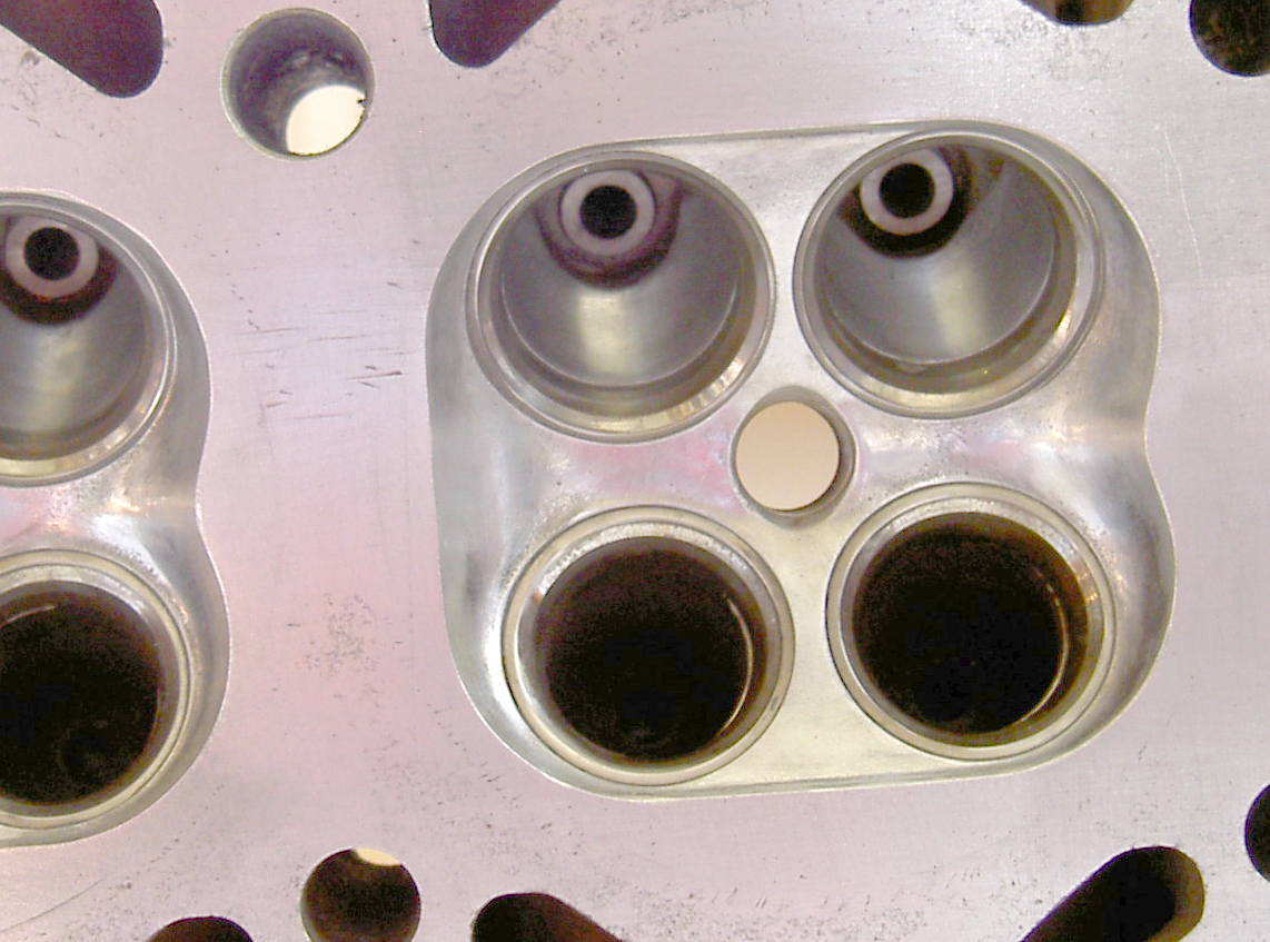

Ob die Probleme im oberen Drehzahlbereich wohl mit den polierten Einlasskanälen zusammenhängen...
Ich hatte ja schon weiter vorne vorsichtig gefragt, woher die Idee dazu kam.
Vorallem warum Einlasskanäle, Auslasskanäle polieren hätte ich schon eher verstanden.
Sagen wir einfach, ich hätte sie (Einlasskanäle) nicht so glatt gemacht.
Aber bisher wundert mich noch die Abhängigkeit vom 5.Gang und nur ab 4000 U/min.

@griffin & stephan: ja, sehr wahrscheinlich sogar (es sei denn, der Lader nagt am zenit). Ist ja nicht nur die glattere Oberfläche, sondern durch Materialabnahme auch ein Volumen/Druck-Problem. War aber einkalkuliert. Wird eine Änderung der gesamten Einspritzanlage zur Folge haben. A/B-Vergleich ist ja nun möglich, da andere Fehlerquellen ausgeschlossen werden können. Das ist das Schöne an einer Totalrevision. Man weiß schon mal, woran es nicht liegt... ;-)

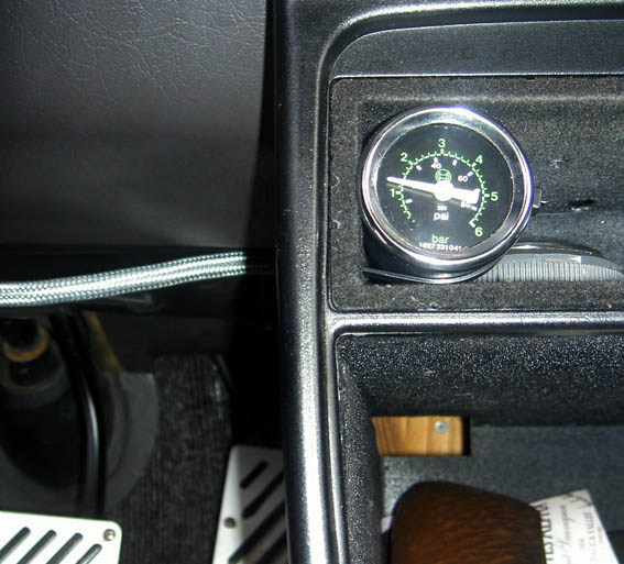

Um das Prozedere der Einstellung und des Abgleichs zu vereinfachen, wurde eine Benzindruckmessuhr im Cockpit eingebaut (27 Euro incl. Flexschlauch als Meterware bei eBay / Renner – sehr empfehlenswert). Bei den Einspritzdüsen half das Gebrauchtteillager der Firma Wedde.
Nach ersten Messungen zeigte sich bereits ein deutlich verschobener Lambdawert. Die gesunde Einstellung brachte schon einmal Besserung. Durch anhängen einer Klopf-LED konnte Motorklingeln im Vollastbetrieb ausgeschlossen werden. Bis auf ein kurzes anflackern beim LD-Aufbau über 4kU/min ist der Motor bis zur Regelgrenze klingelfrei. Als optimaler BZD wurden genau 2.5 bar ermittelt – der GLD wurde auf ca. 0.5 bar angehoben.

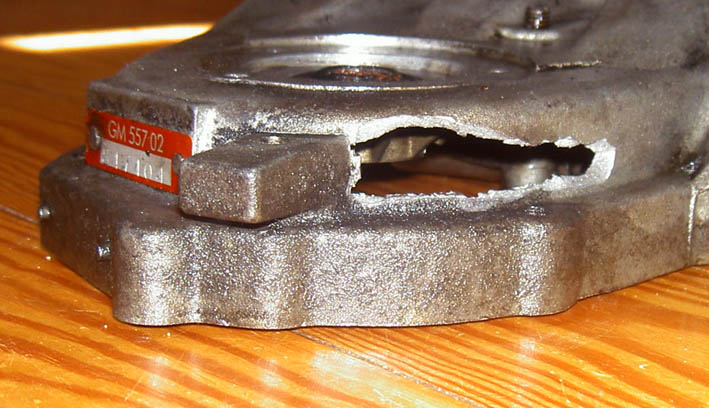

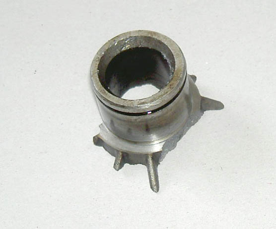

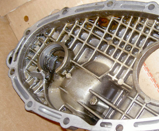

...tja, so sieht das aus, wenn eine Antriebseinheit bei +200 auf der BAB den Notausgang benutzt. Gemerkt haben wir (Saab-Kapazität on board) davon erst am nächsten morgen, als wir eine feine Ölspur hinter dem Wagen entdeckten. Haube auf - alles voller Öl. Schade um den sauberen Motor. Beim erneuten Startversuch hat dann die zweite Kette das Primärritzel zerlegt. Stillstand.
Nach Tausch des Primärantriebs zeigten sich Folgeschäden in Form einer verölten Mitnehmerscheibe. Nach deren Wechsel läuft der Bock nun endlich, wie er soll.
