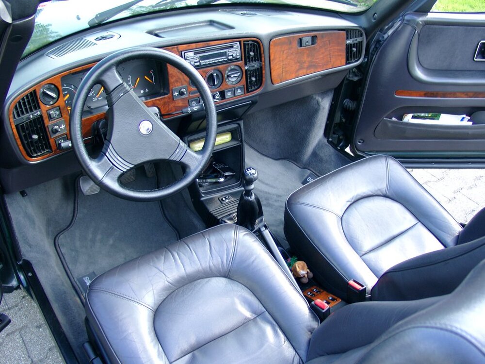

Im Anhang mal ein Foto meines Cabrios mit 5-teiliger Holzgarnitur vom Wurzelholzwurm. Ich liebe die Holzausstattung. Sie wertet die plastiklastige Optik des 901 nach meinem Geschmack sehr auf.
Frage 1:Von wem sind diese Yeti-Hände (Matte links)
Anmerkung 1: Diese Perspektive wertet den Beifahrereinstieg doch merklich ab (Matte rechts) :smile:
herrlich, wie hier auf die Details geachtet werden .... :smile:
schaut gut aus, dass Holz.
Im Anhang mal ein Foto meines Cabrios mit ...Holzgarnitur ...
:biggrin: Das ist meine linke Pfote, die sich da auf der flauschigen Hüther-Matte abzeichnet. Das mit der "00" auf der Beifahrerseite ist mir auch noch nicht aufgefallen. :redface: :wink: Ich hätte eher erwartet, dass Klaus fragt, ob die abgenutzten Pedalgummis mittlerweile erneuert wurden. :biggrin: Ja, sie wurden. :tongue:
... ob die abgenutzten Pedalgummis mittlerweile erneuert wurden. ...
...wieviel km stehen stehen auf dem Tacho...?:cool:
Müßten da um die 185.000 gewesen sein. Echte, italienische! :biggrin: So abgelatscht waren die aber beim Kauf mit 158.000 km vor 10 Jahren bei Weitem nicht. Wohl mein Verdienst.
