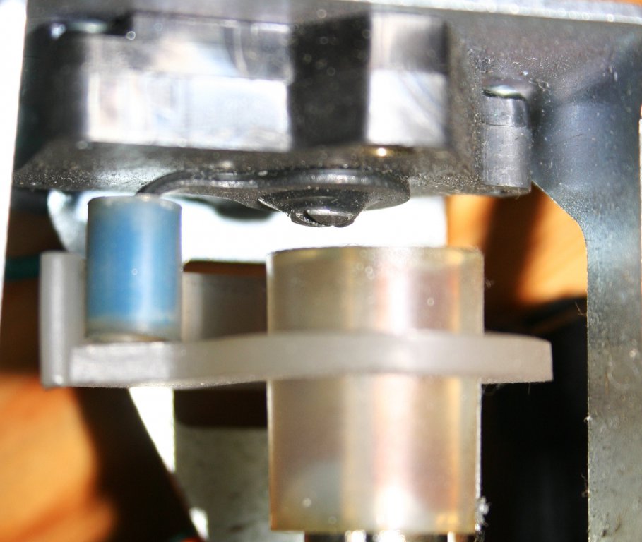

Wer kann das Teil: http://www.saab-cars.de/attachments/900-ii-9-3-i/101682-bilderraetzel-die-freeks-img_5092.jpg
zuordnen.
Es ist Original, dem MJ bin ich noch auf der Spur. Für mich ist dieses Teil die erste Begegnung mit diesem.
Es ist im 900II Cabrio (MJ noch unbekannt) verbaut. Aber wo? Los Flemming, Achim, Patapaya:smile:

Niveauregulierung?
Oder ein Teil des Sitzes?

Diese Verbindungstechnik mit "Schlitzschraube" und gleichzeitig "drehbaren" aber fest angezogenen Arm ist höchst merkwürdig.
Der Arm soll wohl minimale Beugungen auffangen/registrieren.

Ich persönlich tippe Richtung Vorserie
Das Blaue ist wohl eine Laufrolle.
Tippe auf Potenziometer.
Oder ein Verschluß mit Rückmeldung. Verschluß der Verdeckhaube! Oder in der Verdeckhaube.

Na, das Teil am oberen Bildrand sieht schon aus wie ein Poti, da gebe ich Tribult recht. Wenn ich das blau-graue Gebilde am rechten Bildrand richtig deute, ist das einer der Verdeckmotoren?! Aber wo der blaue Betätigungsarm da reingreift - keine Ahnung.
Das weiße - welches Material ist das - sieht auf dem Foto aus wie Kunststoff? Insofern ist mein erster Gedanke bei dem dickeren rohrförmigen Teil abwegig, das mich zunächst an den Anschlag am Verdeckdeckelmotor für die Betätigung der Verschlüsse erinnerte.

Ist Kunststoff.
http://www.saab-cars.de/attachments/900-ii-9-3-i/101692-bilderraetsel-die-freaks-img_5092.jpgDer Hinweis ist das Bild, nochmal hier.

okay , die welle am unteren teil des bildes erinnert mich an die welle vom verdeckdelmotor von der aus das poti bewegt wird.
würde auf diese art einen def poti vom verdeckdeckelmotor ersetzen, wenn kein orig mehr aufzutreiben ist.

Das runde Plasteteil mit der Metallachse darin sieht aus wie am Verdeckdeckelmotor:

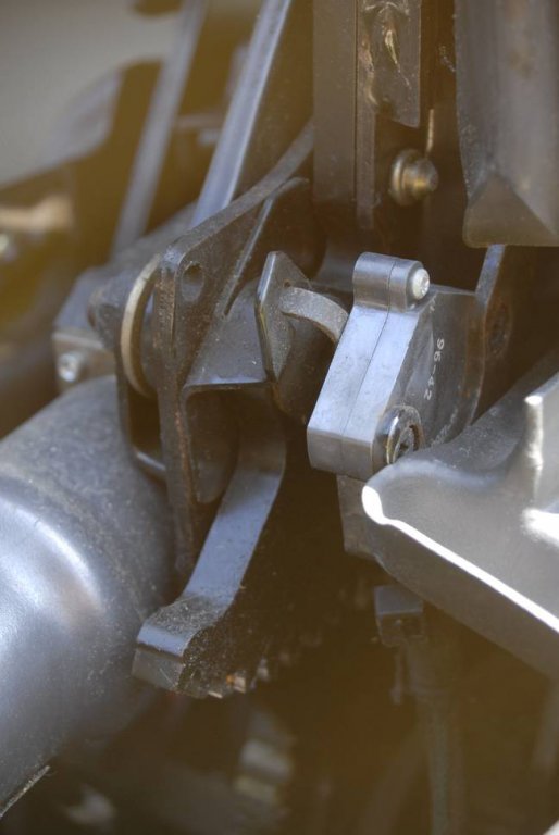

http://www.saab-cars.de/attachments/900-ii-9-3-i/101695-bilderraetsel-die-freaks-bild-8-1_hf_hf.jpg
und immerhin gab es mal eine Aktion, bei der bei Fahrzeugen mit VIN S7000216 - S7013202 das Verdeckdeckelpoti einschließlich Halterung getauscht werden sollte.
Dabei wurde ein "white plastic adapter" entfernt und entsorgt sowie die weiße Hülse vom Motor entfernt und durch eine schwarze ersetzt - das passt doch irgendwie.

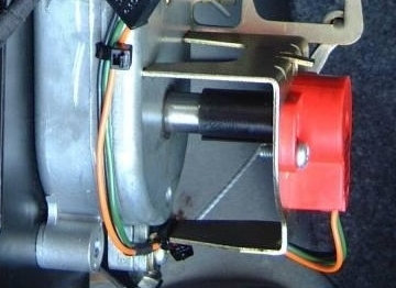

Nur das Poti auf deinem Foto selbst sieht nicht aus wie das in der Anleitung abgebildete, sondern wie die an Hauptmotor und 5. Spriegel:
http://www.saab-cars.de/attachments/900-ii-9-3-i/101696-bilderraetsel-die-freaks-antrieb-und-poti-5.-spriegel-flemming-.jpg
Insofern bleibt da ein letzter kleiner Zweifel...
Trotzdem gehe ich davon aus, dass du da ein Exemplar in der Hand hast, das diese Aktion irgendwie "umgangen" hat.
