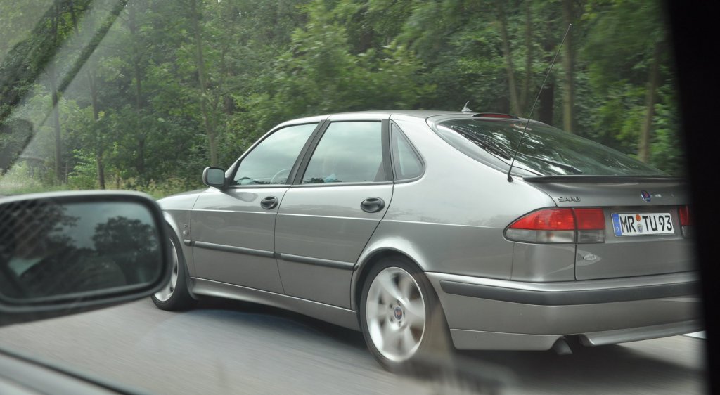

Kann mich nur anschließen, 1600km Prag und zurück... 5.3 Liter... absolut top!
Huch- der Bruder von meinem??? Oder sollte ich sagen- was ne schöne Farbe....
http://img.tapatalk.com/d/12/09/11/a8ujy4yh.jpg
Auch der Verbrauch passt... smile
