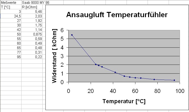

schnell dabei !! Abgesprüht schrieb ja schon. es ist von einen auf den anderen Tag passiert. Gibt es für den Fühler eine Messskala? Leerlaufsteller reinigen wird auch immer gerne genommen, stimmt...
Mal so eben aus dem Ärmel kann ich die Werte nicht schütteln. Sollten aber hier zu finden sein.
Evtl. mal im 9000er Breich mit Stichwort "Temperaturfühler" suchen.
Widerstand nimmt mit steigender Temperatur ab.
zum gefühlten x-ten Mal:http://www.saab-cars.de/attachments/9000/101965-2-3-sauger-automatik-leerlauf-zu-hoch-airbag-lampe-leuchtet-tempertursensor-ansaugluft.jpg

...ist das mit Mj 1994 gleich zu stellen? haben die den gleichen Fühler (hellblau) ??

Temperatursensor Kühlwasser ist das. Und richtig zwischen 2. und 3. Zylinder.
Haben aber m.W.n. dieselbe Kennlinie.
