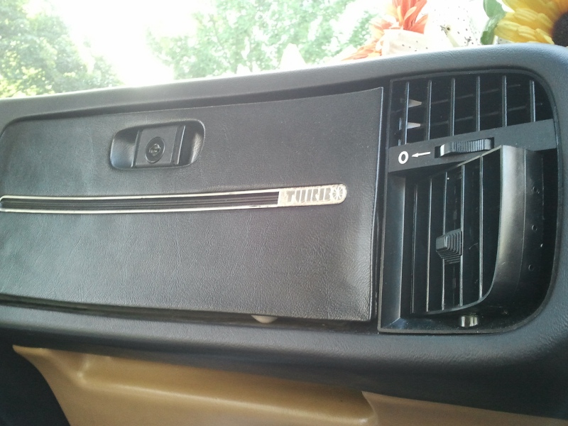

Der fehlt noch:
[ATTACH]66126.vB[/ATTACH][ATTACH]66127.vB[/ATTACH]
Montiert in einem 90er Baujahr.
...wird aber sonst mit einem 90er-Baujahr nicht viel zu tun haben, oder?
Aus welchem Baujahr stammt er denn original?
Stammt aus einem `79 oder `80er MY.
Siehe #2 das ist das Turbo Pendant zum GLE.

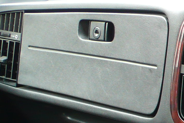

So sieht das Ding in meinem 5/92er CV aus: [ATTACH]66129.vB[/ATTACH]
ist auch richtig für die MY92/93
ich wollte eines mit leiste, wie ich nun gelernt habe aus 86 - 91 :smile:

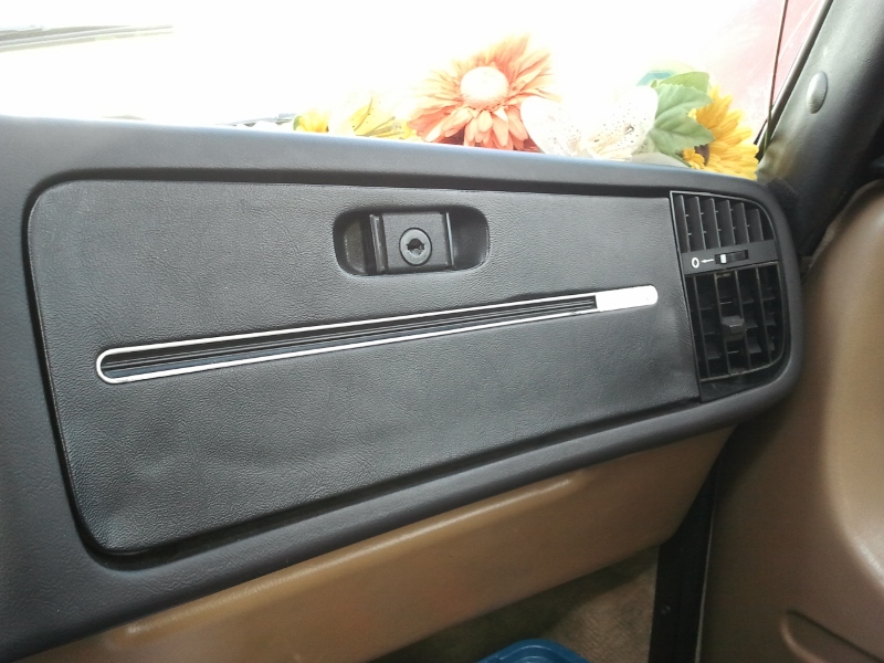

Hier meiner aus einem `91er Monte Carlo, Spaltmaße unter aller Kanone aber original.[ATTACH]66134.vB[/ATTACH]
Sieht bei meinem 91er CC auch so aus....

Hier meiner aus einem `91er Monte Carlo, Spaltmaße unter aller Kanone aber original.http://www.saab-cars.de/attachments/99-90-900-i/102609-versionen-des-handschuhfachdeckels-fuer-welches-baujahr-monte-handschuhfachdeckel.jpg
nun - GENAU SO sieht es bei meinem 1991 (Modelljahr 1992) aus!!
1. es ist definitiv der FALSCHE Deckel. Es ist der dicke der hinten, unten, KEINE zusätzliche Kunststoffleiste hat.
2. Man sieht es auch an der Farbe und Struktur
3. Das Modelljahr 91 hatte mit Sicherheit im Original keinen Deckel mit Chromleiste und Schriftzug 900

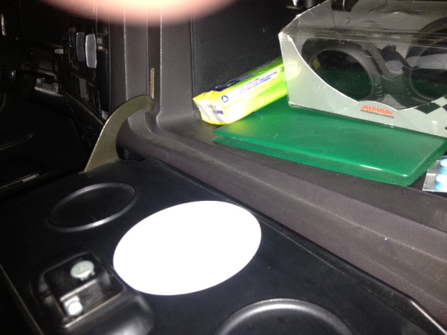

Hier die Rückseite des Deckels...., mit Kante. Fahrzeug ist MY91, und mit Sicherheit original[ATTACH]66138.vB[/ATTACH].
Hier die Rückseite des Deckels...., mit Kante. Fahrzeug ist MY91, und mit Sicherheit originalhttp://www.saab-cars.de/attachments/99-90-900-i/102613-versionen-des-handschuhfachdeckels-fuer-welches-baujahr-monte-handschuhfachdeckel-r-ckseite.jpg.
mhh...soll man das verstehen? Angeblich gab es die "dünnen" Deckel (mit Kunstoffkante) ab 1990 ohne Chromleiste. Dann stimmt das wohl so nicht, oder waren diese Deckel speziell für den MC verbaut worden?
