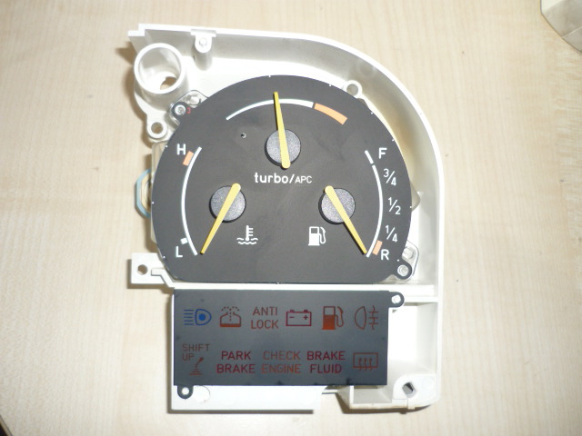

Zusätzlich noch eine original Ladedruckanzeige (in die Instrumententafel)eingebaut.
Ist das Plug and Play ? Habe mit grade so ein Kombiinstrument in der Bucht geschossen . Was muss ich tun , um es gegen mein originales zu tauschen ? Armaturenbrettabdeckung ab ist klar . Kriegt mans dann schon raus ? Was brauche ich an zusätzlichen Leitungen ? Unterdruckschlauch ? Wohin ?

In der Spritzwand befindet sich ein passender Durchgang, auf welchen Du die Schläuche einfach von innen und aussen aufstecken kannst.
Plug and Play. Mußt nur den Schlauch mit einem Y-Stück im Motor für die LD Anzeige anschließen, an den Durchführnippel anstecken und vom Innenraum her von diesem Durchführnippel zur LD Anzeige. Das Kombiinstrument selber (falls kompatibles MY) ist von den Steckern her Plug & Play.

Hab mich grade mittles Suchfunktion durch andere Freds zu dem Thema gewühlt und fürchte aufgrund der Position der Tankkontrolleuchte , dass ich vermutlich noch die alte Version erwischt haben könnte . Meiner ist MY ´96 , also vermutlich nicht kompatibel ?
...na aus welchem baujahr ist denn die erworbene einheit...???
Sieht nach CC aus...

Keine Ahnung , aus welchem Wagen die Anzeige stammt . Als 9000 Anfänger war mir leider nicht klar , dass es da unterschiedliche gibt . Die Position der Reserveleuchte unten und nicht oben beim Zeiger legt aber nahe , dass es ein alte bis ´93 ( oder ´94 ? ) ist ...
Die paßt sicher nicht. Scheint aus einem "älteren" US-9000er zu sein.
Hinten steht oft das Produktionsdatum....
Ich hoffe Du hast nur 1 € bezahlt.....plus Versand....

Schön wärs ... Fällt unter Lehrgeld . Hätte ja auch zuerst die Suche bemühen können :rolleyes: .
