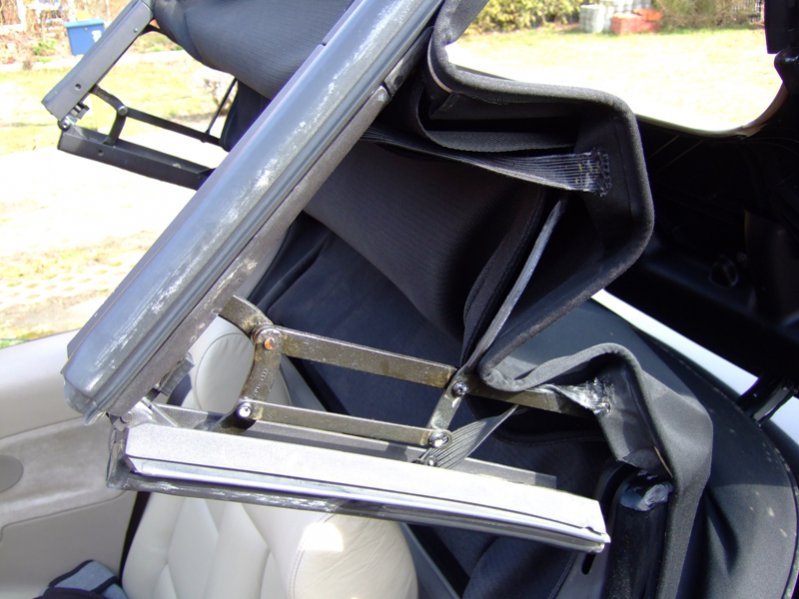

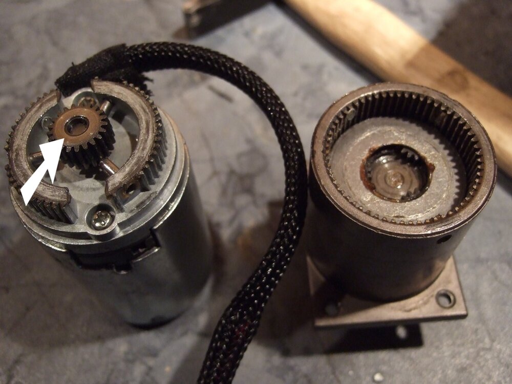

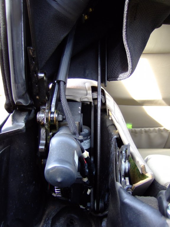

weitere im Anhang, das erste Foto zeigt 2 der Gummibänder, das zweite Hauptmotor und den für den 5. Spriegel.
Ban
Band von Bild 1 beidseits gerissen.
Der Motor ist defekt, wackelt und knattert.

Ähm, welches Bild? Bänder vom Sattler, eine Seite ist mit Blindniete befestigt, die andere zwischen die Lagen genäht. Kann am aber einfach von innen gegen nähen. Wobei es schon ordentlich fies ist durch so viele Lagen Tuch zu kommen. Sollte ein guter Sattler für relativ kleines Geld machen können. Edit: Kunstgarn verwenden. Baumwollgarn gammelte bei mir sehr schnell weg. Ledernadeln gehen einfacher, schneiden aber die Tuchfasern.

Der Motor vom 5. Spriegel ist defekt.
Die Bänder auf dem 1. Bild von Papaya waren gemeint.

besagter motor ist sehr einfach zu wechseln, der motor sitzt mit drei bolzen (torx) am verdeckgestänge.
