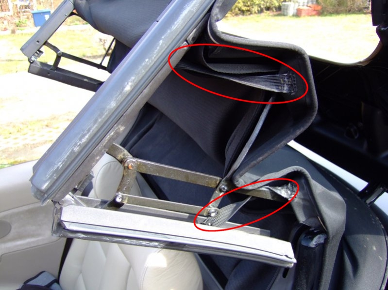

Also, bei meinem Cabrio bleibt das Verdeck beliebig lange in jeder beliebigen Stellung stehen - und ich gehe davon aus, dass das auch der "Normal"zustand ist. Schon alleine die Art, wie die Einstellung der Überlapposition für den Hauptmotor erfolgt (Ablesen des Potiwertes, wenn der 1. Spriegel die vorgeschriebene Position erreicht hat), erfordert geradezu, dass das Verdeck so lange stillhält, aber auch der Notschließ-Mechanismus, wie von Achim schon erwähnt und verlinkt, geht ja davon aus, dass das Verdeck sich normalerweise von Hand (und damit auch durch die Schwerkraft) nicht bewegen lässt, weil es von der sog. elektromotorischen Kraft seiner Motoren festgehalten wird.
Komischerweise ist mir aber nicht in Erinnerung, dass dein Verdeck, Kai, bei der ersten Einstellaktion damals auch schon von alleine abgesackt ist - oder irre ich mich da? Wäre mir doch aufgefallen, weil das Ablesen des Poti-Wertes ja doch etwas kniffelig ist, wenn das Verdeck nicht stillhält!

Ja, aber wie Achim schon anmerkte, geht das bei Kais Verdeck um ein Vielfaches schneller - für das Ablesen des richtigen Poti-Wertes hat man da max. 1 sec. Zeit... Und das halte ich nicht für normal und "soll so"!
Bei meinem jedenfalls konnte ich in aller Ruhe die beiden Fotos machen - und hatte noch Zeit, die Markierungen dranzumalen... :biggrin: Nein, im Ernst - es ist vielleicht nicht ganz so weit zurück wie bei der fraglichen Position bei Kai, aber der Sattler hat in dieser Stellung die Gummis angenäht, ohne dass das Verdeck in der Zeit auch nur einen cm nachgegeben hätte.
