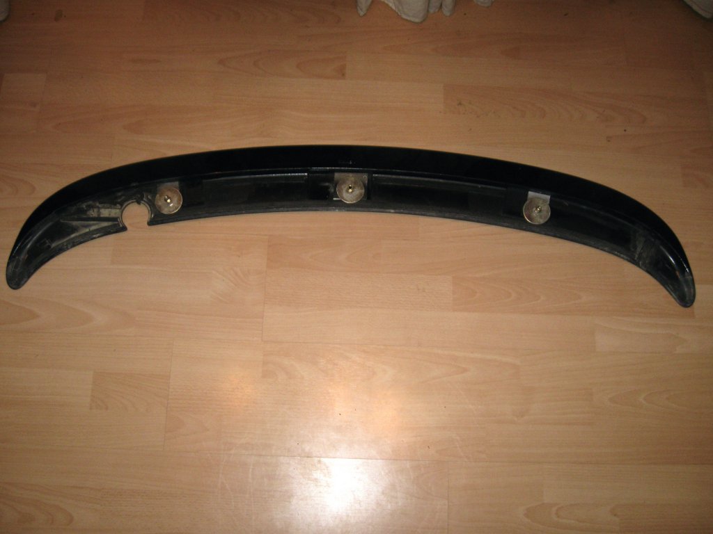

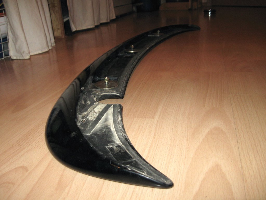

Schönen guten Abend,
ich steuere mal ein paar weitere Infos zu,
vielleicht hilft dies ja zur Lösung meiner Frage, was zur Montage des Spoilers alles noch hinzugekauft werden muß.
Wie auf den beigefügten Bildern ersehbar ist, wurde der Spoiler mit den Montage-Platten, Schraubgewindeeinsätze, Muttern u. Unterlegscheiben geliefert.
Auch befinden sich (nicht mehr schöne) Dichtungsstreifen am Spoiler.

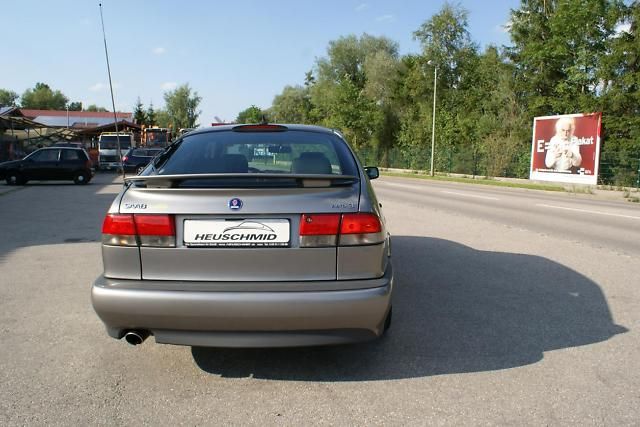

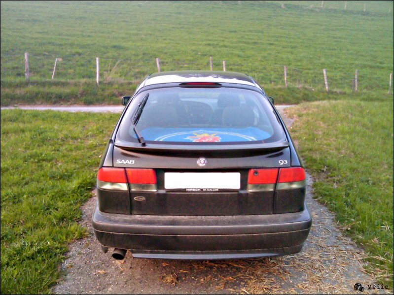

Ich könnte schwören in der Anleitung geht es um einen komplett anderen Spoiler.
Es gibt mehrere Versionen.
Die Version wie du sie gekauft hast, voll aufliegend auf der Karosserie - befestigt mit 3 Schrauben.
Und die "sport-Version" (Aero? Viggen?) welcher schwebend mit zwei kleinen Stegen, also 2 Schrauben auf der Karosserie befestigt wird.
Und bei dem Spoiler mit den 3 Schrauben muss man meines erachtens gar kein Kit kaufen.
Man benötigt die 3 große/dicke Unterlegscheiben. Für die Löcher Dichtungsmasse/Dichtungen ..was auch immer man gegen Wassereintritt und Korrosion machen kann wenn man Löcher in die Karosserie gebohrt hat. Und das war es auch schon. Der schwierigste Teil der Angelegenheit ist die Löcher gut zu platzieren ohne die sinnlos groß bohren zu müssen - und der Spoiler am ende mittig sitzt. Schraub dat Ding fest und gut is.
