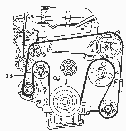

für unseren 900/II, 2,0 mit Automatik, Servo, Klima, zul. 12/97 (HSN:9116, TSN: 377), möchte ich den Poly V-Riemen und die leicht quitschende kleine Umlenkrolle austauschen. Nachdem ich die SuFu genutzt habe fliegen mir nun div. Teilenummern und Längen durch den Kopf, aber Klarheit ob der endgültig benötigten Teile herrscht nicht. Darum bitte ich kurz um Unterstützung. Die dicke, mittig sitzende Umlenkrolle möchte ich weglassen, denn das macht Saab ja mittlerweile wohl auch Werkstattseitig jetzt so. Ich möchte also die kleine (umlenk*?) Rolle (oben links auf dem Bild) und einen kurzen Riemen kaufen. Genau so, wie unten zu sehen. Wie sind die genauen Teilebezeichnungen, bzw. die Riemenlänge (mit Klima und Servo, lediglich ohne die mittlere Rolle, wie auf dem Bild). Hoffentlich war das geschreibsel verständlich...

6PK2460!
http://pages.infinit.net/mlbriand/saab/shortbelt/page1.html

2460mm
http://www.daparto.de/Teilenummernsuche/Contitech/6PK2460
1800mm lang ist der "kurze", gibt es bei http://www.parts2go.de
Unsinn ... das ist allerhöchstens der Riemen für Fahrzeuge ohne Klimaanlage.

...wenn die mittlere Rolle nicht eingebaut wird spart man 80% Montageaufwand. Die Idee kommt vom Nachfolger 9-3, da klappt das prima. Ich verstehe das als Verbesserung und möchte es darum einbauen. Eine Klima wegzulassen ist für mich gar nicht verständlich, da ich nicht mehr ohne fahren möchte. Geschmackssache?

..dankeschön für den link. ich hab echt gesucht, aber entscheident sind ja die schlüsselwörter. ich werde den kurzen montieren und berichten.

und wundere dich nicht über den zitternden riemenspanner bei deinem vorhaben, nach einigen km, jeh nach beschaffenheit des spanner's, erfreuen dich dann dessen klappergeräusche,
hier ganz aktuell....grins..http://www.saab-cars.de/900-ii-9-3-i/60356-ys3d-ekliges-geraeusch-vom-motor.html
klingt fast wie ein alter schwingender lappen.....wird aber der verknöcherte riemen sein!
wenn du dann wie oben #48 gelesen hast, du den riemenverlauf anhand deiner eigens eingefügten zeichnung anschaust, dir wirklich mal die mühe machst bei laufenden motor deinen riemenspanner zu betrachten wirst du schnell wissen warum die ersten riemen sooooo lange gehalten haben.
stell dir dieses schwingen zwischen der spannrolle und der servopumpe mal vor, gebe noch einen im gedankenspiel drauf, lass deine lima oder klimakompressor einsetzen oder zerre am lenkrad nun die fehlenden auflagefläche des riemen an den nebenagregat durch die fehlende mittelrolle.
ich hoffe man konnte mir folgen
für kurzen behelf okay.......für viele KM tödlich für zB servopumpe und dessen simmerring oder für die feder des riemenspanner
nun meine gegenfrage: es sei beim 9-3 besser?...............klimakompressor 9-3 lagerschäden................eher sehr selten beim 900II
klarrrrrrr...........sind andere kompressoren und auch (etwas ab vom riemen) bessere federbeine!..............nein!!!
Im 9-3 sind nur mehr GM billigideen eingeflossen.
Ich habe auch kein gutes Gefühl dabei, die Motorenbauer werden sich schon was dabei gedacht haben ... es müssen irgendwelche Berechnungen dazu geführt haben, dort eine Rolle zu platzieren ...
#48 hatte mich dann auch überzeugt. Verbunden mit der Tatsache, dass der alte Riemen *mit* mittlerer Rolle ja immerhin 15 Jahre und knapp 230.000 km gehalten hat. Es spricht (außer 10 Minuten Mehrmontage) nichts gegen die mittlere Rolle. Das Kit kostet bei Oelschläger (schwedenteile.de) komplett rund 110 € - billiger wird es auch kaum, wenn du dir Riemen und Rollen zusammenkaufst.

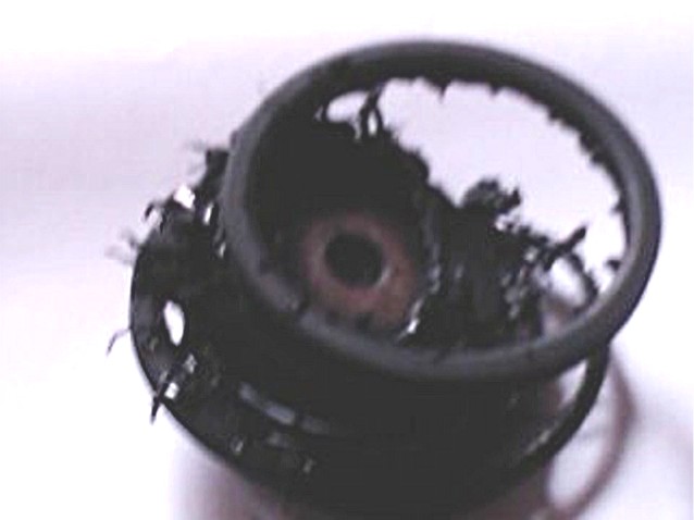

was mag das sein?http://www.saab-cars.de/attachments/900-ii-9-3-i/107376-kurzer-poly-v-riemen-und-kleine-rolle-genaue-bezeichnung-kleine-umlenkrolle.jpg
es ist der Rest der kleinen Umlenkrolle, die ja im 902 verbaut ist.
Bevor ich Schelte kriege: habe vor ca 30tsd Kilometern den gesamten Riementrieb incl. Poly-V-Riemen bei SAAB erneuern lassen.
Nachdem die neuen Rollen Geräusche machten (im Gegensatz zu den alten), ließ ich das nochmal zerlegen und wieder zusammenbauen. Die Besserung war nach einigen Tsd Kilometern wieder hin. Neuerliche Zerlegung brachte zutage, daß die kleine Umlenkrolle schwergängig lief. Deshalb montierten wird eine gebrauchte Ersatzrolle, die immer an Bord ist. Diese rollte wunderbar - ca 1.000 km - bis Geräusche unter der Motorhaube Kontrolle anmahnten. Beim Öffnen der Haube stieg sogar nach verbranntem Plastik stinkender Qualm auf. Der Tausch der Rolle (Polyriemen war erstaunlicherweise noch gut-wird aber beobachtet) dauerte heute 15 Min, aber ein schockierender Anblick ist es schon, oder?
Jau - aber wie hat der Riemen das gut überstanden...?!?
da es sich um eine gebrauchte handelt, könnte ich mir nur luftfeuchte und rost vorstellen, denn bei der abgelichteten, ist klar zu erkennen das,dass lager heiß gelaufen ist.
was jedoch mit dem eigentlichen thema der mittleren rolle pro/contra nichts zu tun hat.
vielleicht sollte man gebrauchte ersatz/reserve rollen in fett od ähnlichem lagern.
zumindest hat er es soweit überstanden, daß er einwandfrei funzt. Das Riemenmaterial fühlt jetzt aber viel weicher an, als zuvor. Die Reibung auf der festsitzenden Rolle muß ja enorm gewesen sein, weil ja fast das gesamte Plastik geschmolzen ist. Daß der Riemen nicht abgerutscht ist oder sich aufgelöst hat, ist fast ein Wunder. Weil beim Fahren nichts spürbar war-Servopumpe etc-muß der Spanner die weggeschmolzene Strecke ja noch ausgeglichen haben.
Nö, so zerlegt es die Rollen immer. Hab schon schlimmere gesehen.
