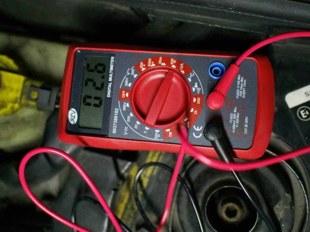

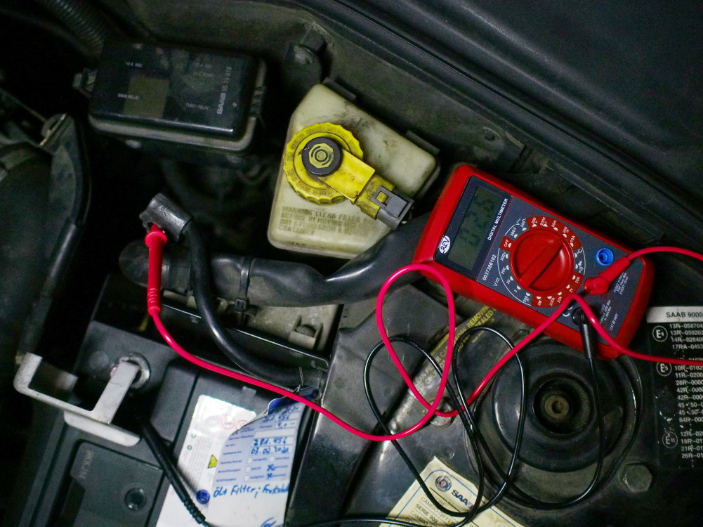

Habe jetzt mal alles en detail gemessen und dabei folgendes eingrenzen können: Die LiMa ist es nicht. Habe das Pluskabel abgeschraubt und über den Stromprüfer wieder verbunden. Hier fließt quasi nix. Genau genommen sind es 0,6 Micro-A.

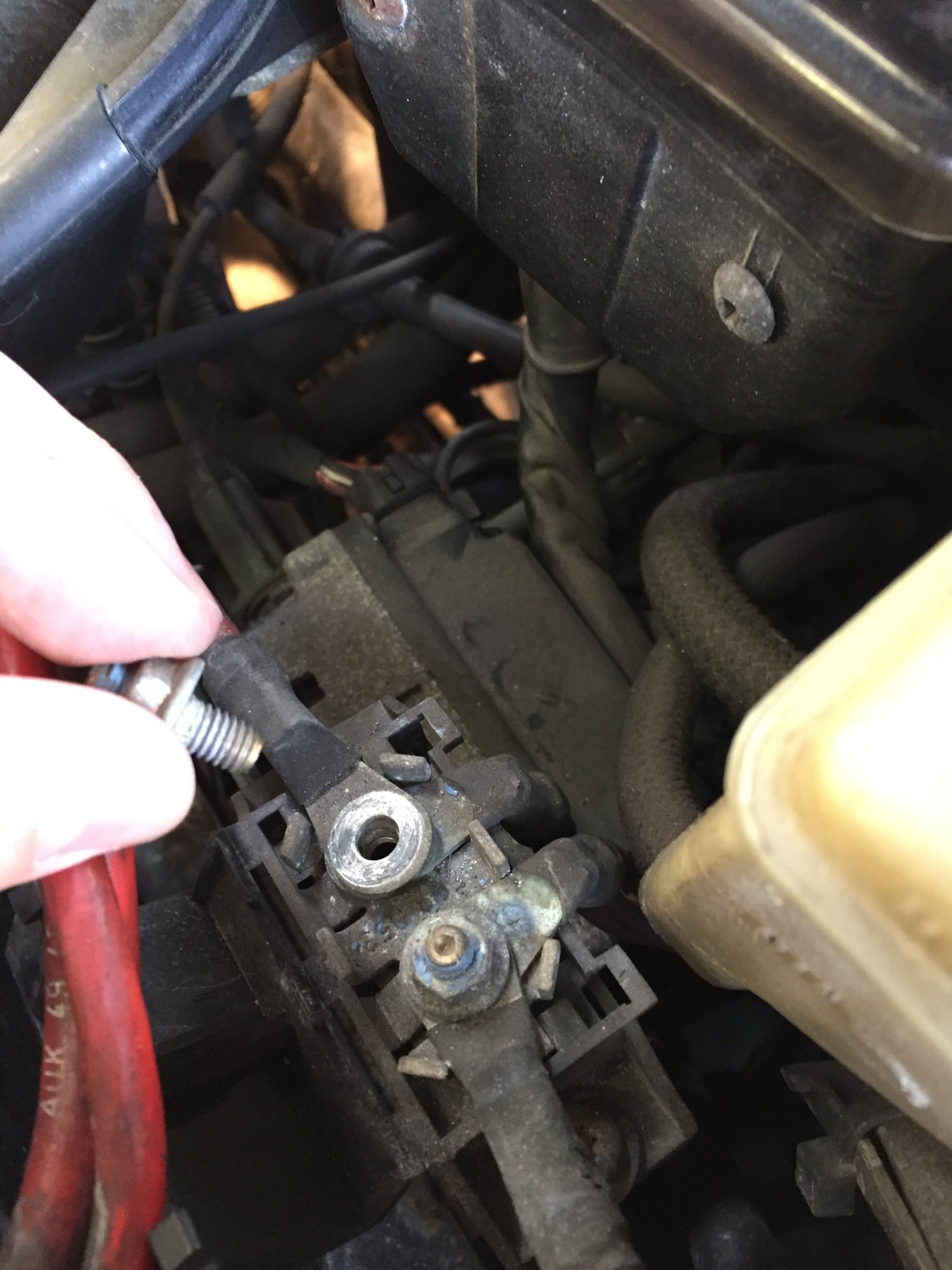

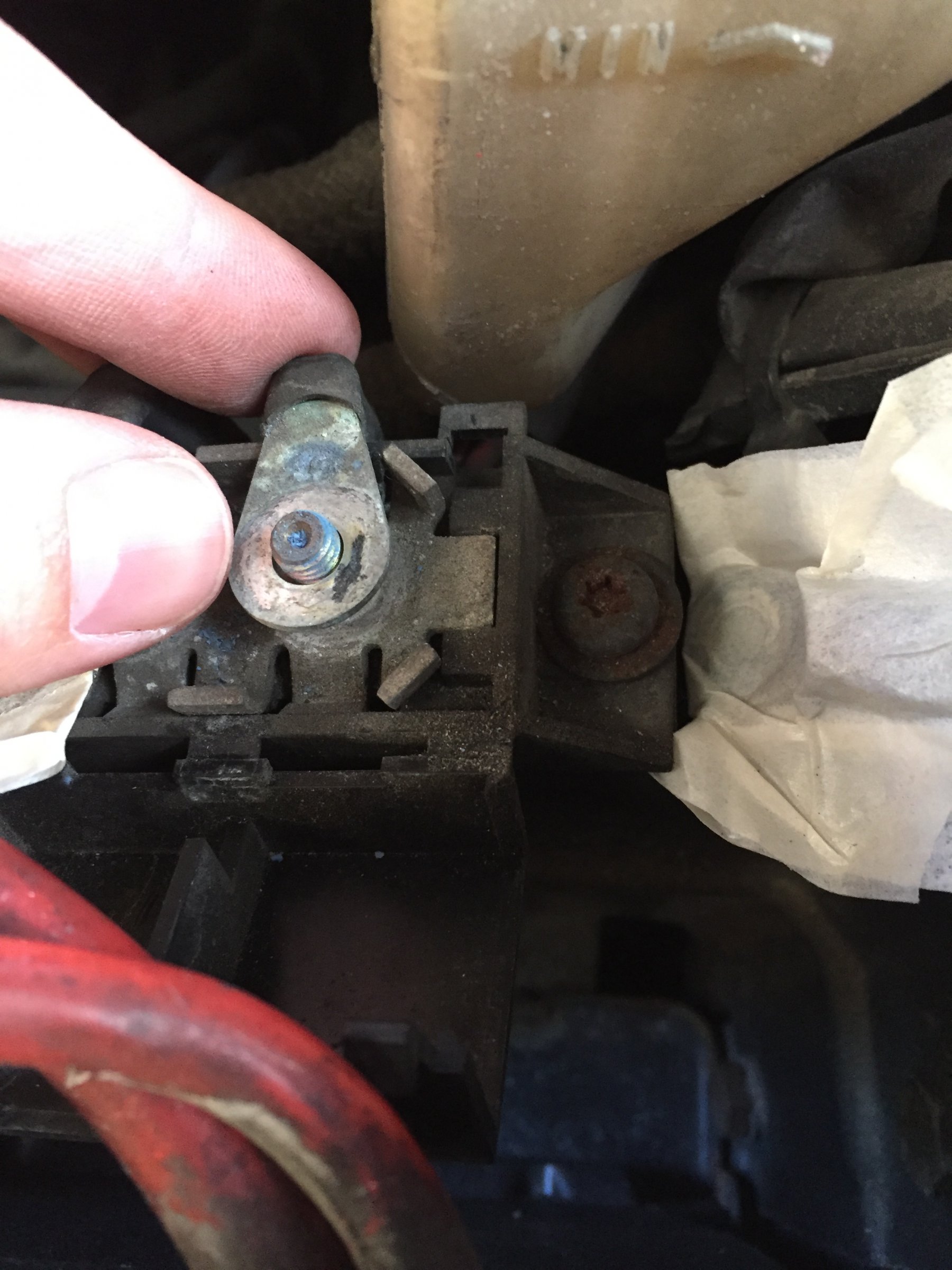

Dann habe ich die kleine "Verteiler-Brücke" über dem Pluspol der Batterie aufgemacht und nacheinander die drei abgehenden Klemmen direkt mit dem Pluspol der Batterie über das Multimeter verbunden. Bei einer Klemme war nix, bei einer 210 Micro-Ampère (also auch verschwindend wenig) und bei der dritten und letzten habe ich meinen fiesen, pulsierenden Ruhestrom (bis zu 210 mA) gefunden.
Nun die Frage an euch: Was hängt alles an dieser Klemme? (siehe Foto)
Noch mal zur Erklärung: auf der Brücke sind zwei Schraubbolzen. Am linken hängt der ankommende Pluspol der Batterie und ein Kabel, das nach unten weg läuft. Das ist es nicht. An dem zweiten Schraubbolzen hängt ein Kabel, das nach rechts weg läuft (das ist es auch nicht) und eins, das ebenfalls nach unten läuft. Und das ist der Übeltäter!
Bilder: ein mal die gesamte Brücke und ein mal nur das Übeltäter-Kabel.

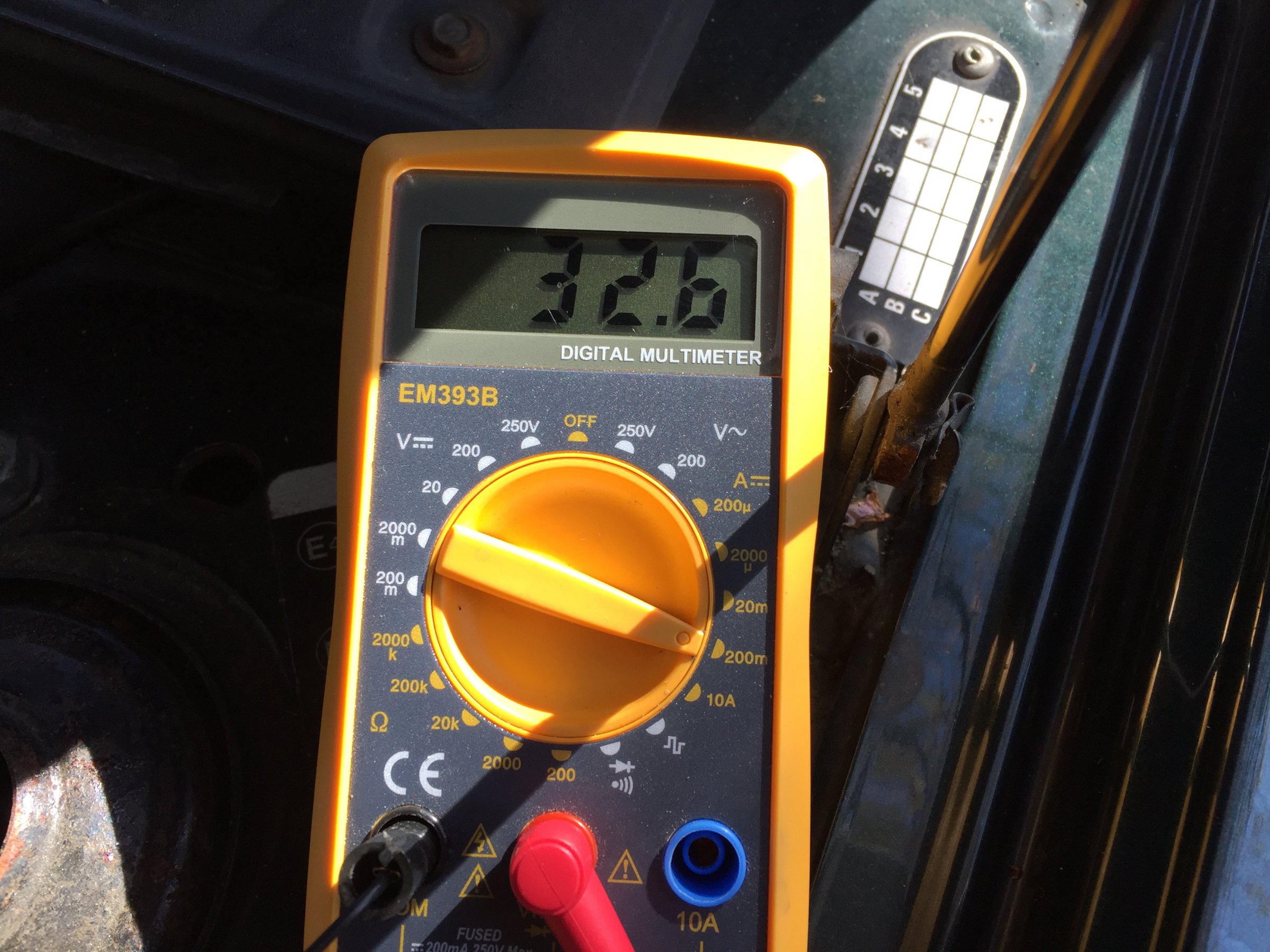

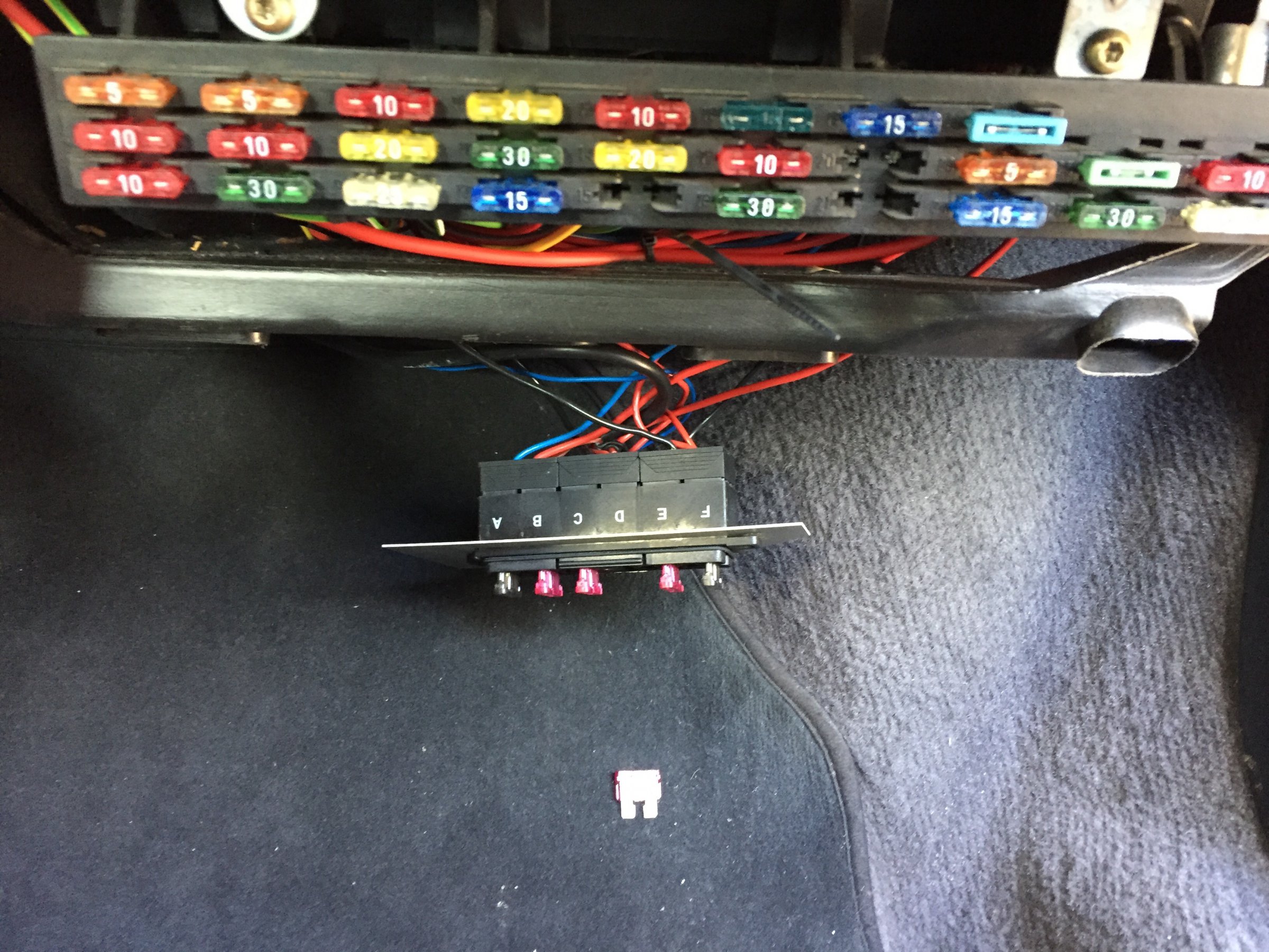

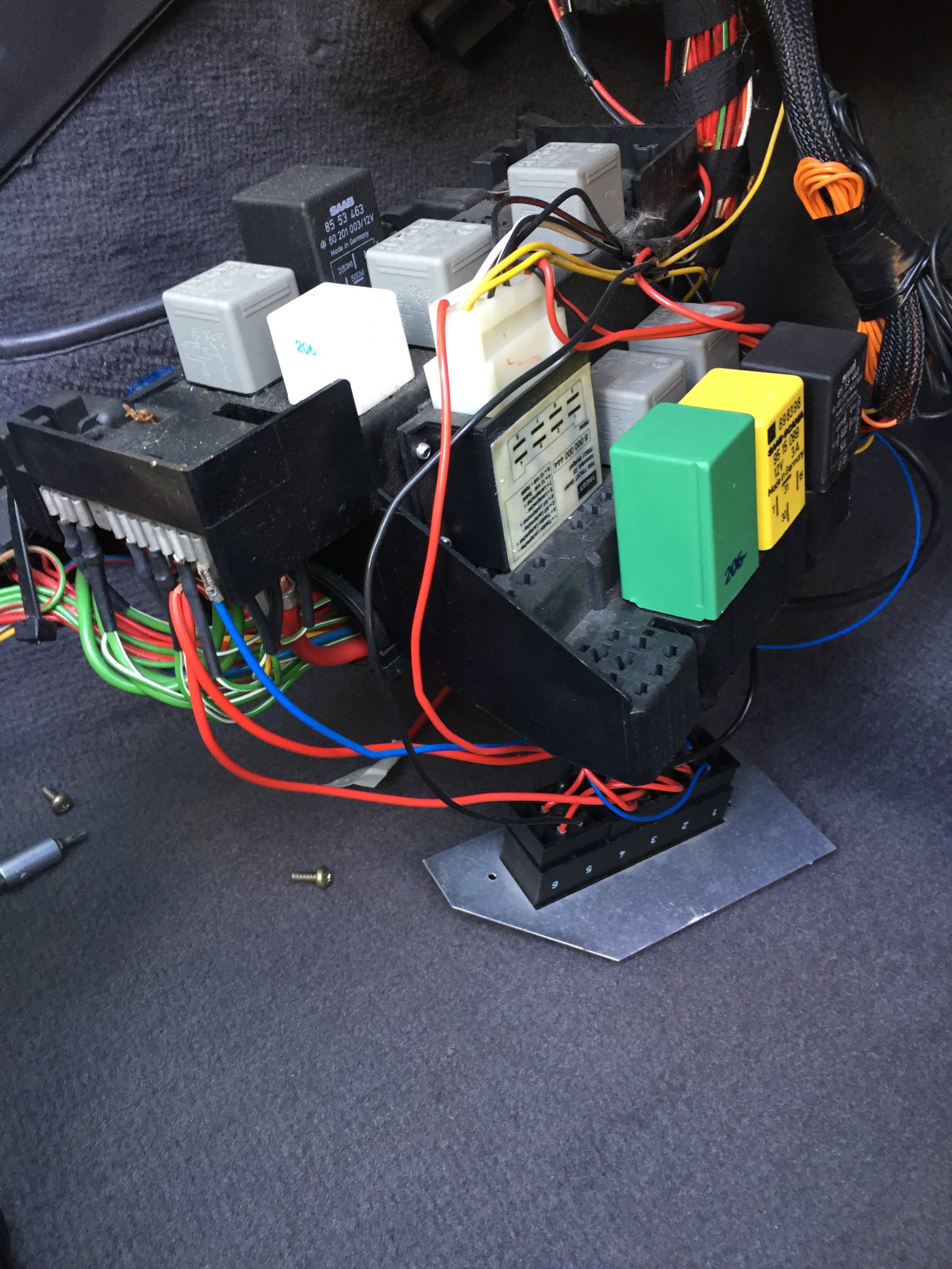

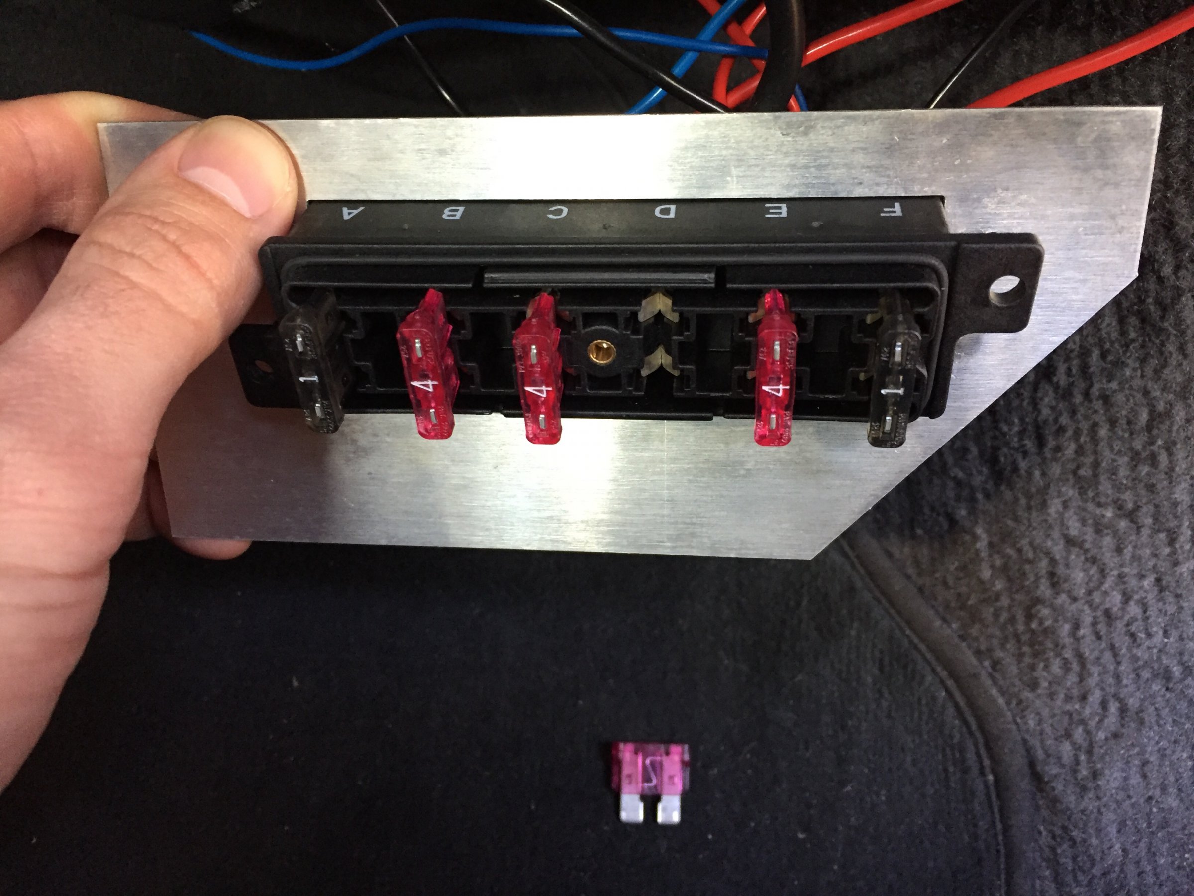

Habe am Sicherungskasten im Fußraum des Beifahrers mal die Abdeckung abgenommen und dahinter einen weiteren Kasten entdeckt. Hier sitzen 6 Sicherungen (A-F) mit 1A bzw. 4A.
Habe diese nach einander raus genommen und gemessen und siehe da: Nach Entfernen der Sicherung "D" (4A) sank der Ruhestrom auf ein mal auf sensationelle 31-40 mA. Das ist ein Wert, mit dem man ja durchaus leben kann.
Nun wollte ich aber herausfinden, wofür diese Sicherung gut ist, aber: Pustekuchen. Keine Beschriftung am Sicherungskasten (außer eben "D"). Also einfach mal Zündung an gemacht. Es funktioniert alles. Sämtliche Lampen, Spiegelverstellung, Klima, Radio, Bordcomputer, Automatik, Sitzverstellung, der Motor läuft, die Batterie wird geladen usw..
Nun die Preisfrage: Was läuft über die mickrige 4A-Sicherung??
Siehe Fotos.
...das ist nicht original - da hat jemand was gebastelt.
:eek:
Ja? Wirklich? Ich hatte mich auch beim Ausbau gewundert über die seltsame Befestigung. Die Alu-Platte ist recht scharfkantig und sie ist mit dem Teppich verschraubt, der an der Verkleidung des SIcherungskastens hängt und den Fußraum nach oben hin abschließt.
Könnte auch erklären, warum ich nichts zu diesem Kasten finde.
Jemand ne verrückte Idee, was das sein soll? :confused::confused::confused:

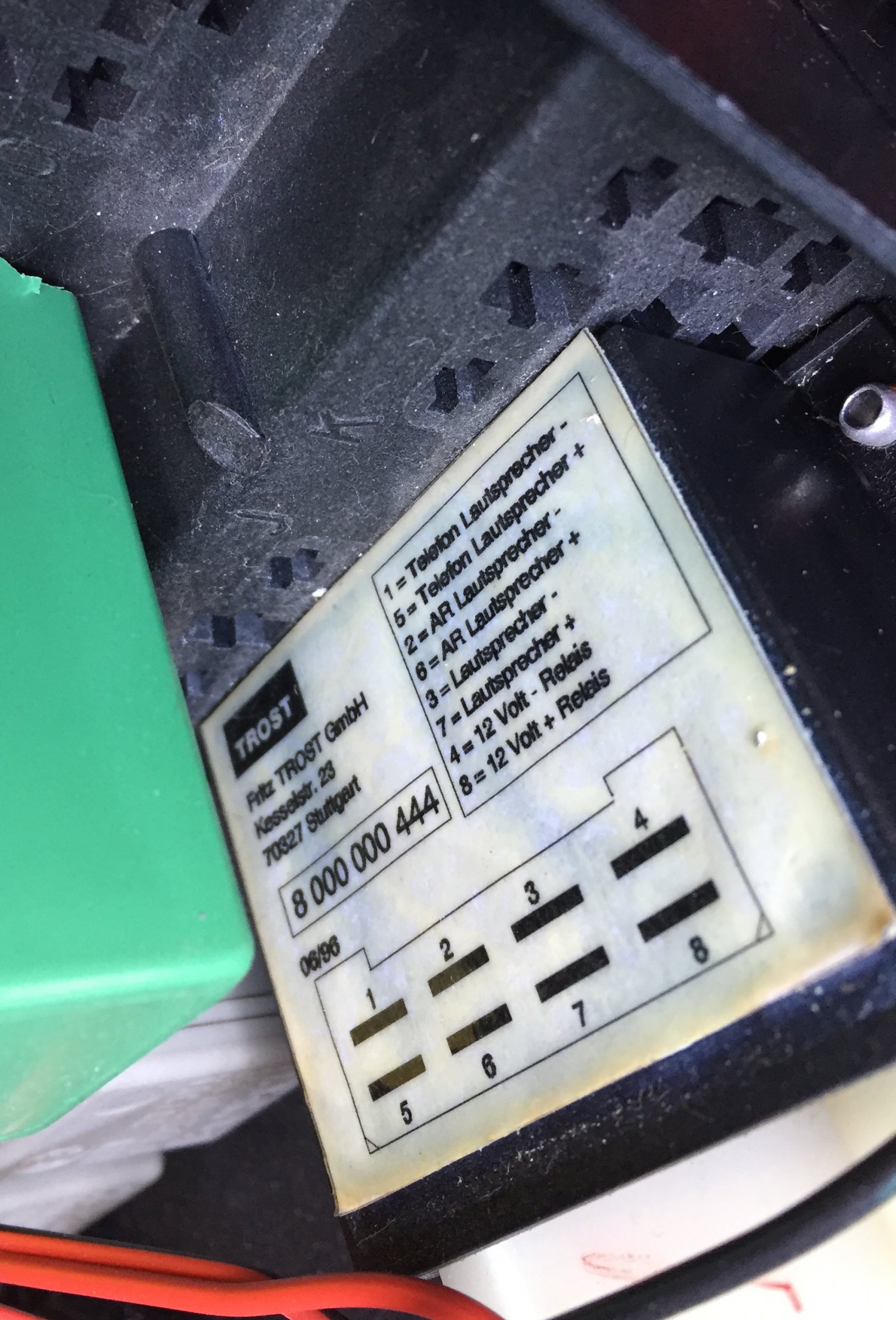

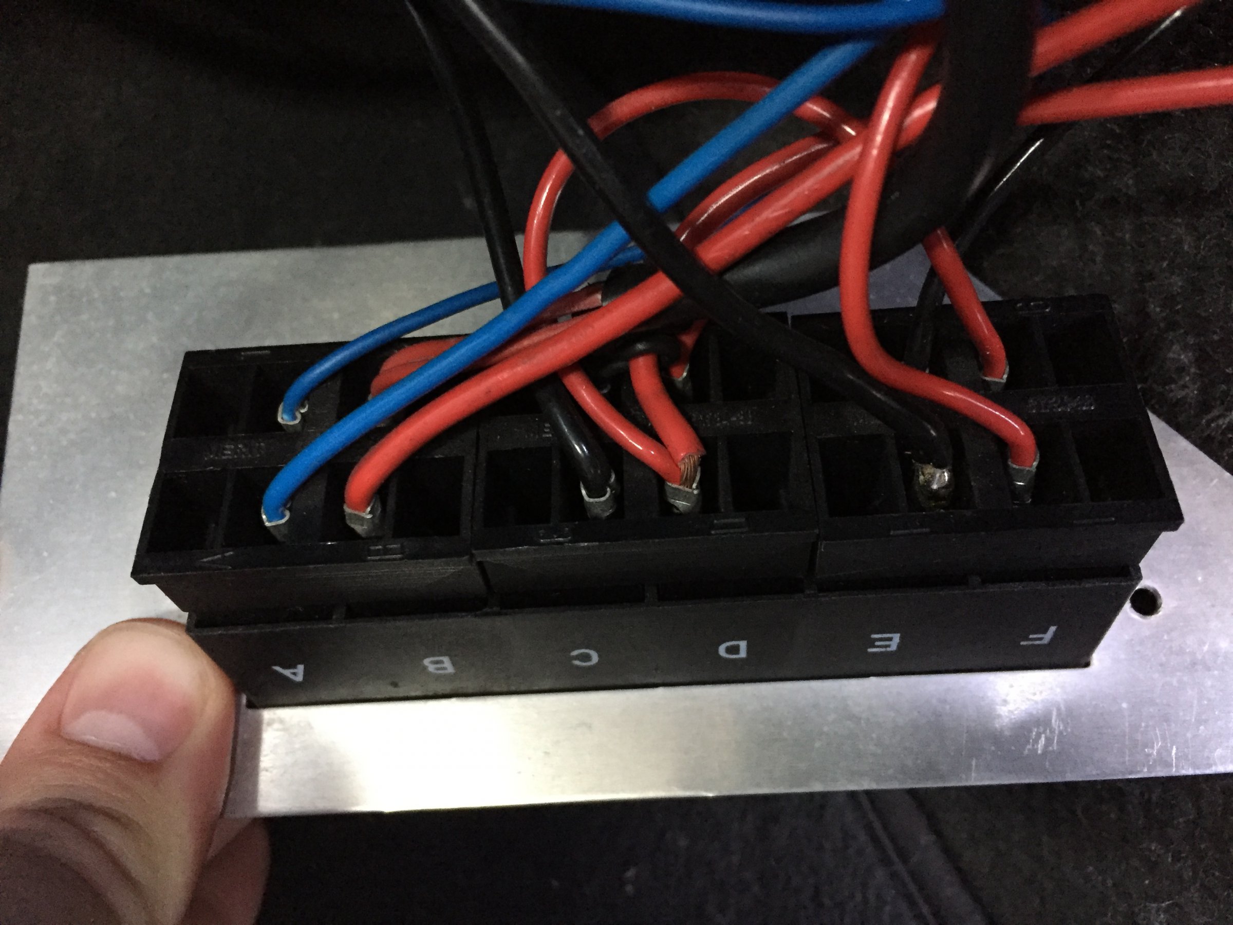

Habe mir das jetzt noch mal genauer angeschaut und den Sicherungskasten abgeschraubt.
Es ist tatsächlich nicht Original ab Werk, aber zumindest doch seit 1996 im Auto: Es schein die nachgerüstete Telefonanlage zu sein. Ist ja eine Business Edition.
Auf den Fotos sieht man es. TROST GmbH und dazu die Belegung des Steckers, der auf der Oberseite des Sicherungskastens bei den Relais verbaut ist. Könnte das "12 Volt Relais" sein. Jemand ne Ahnung, wo das für das Telefon sitzt?

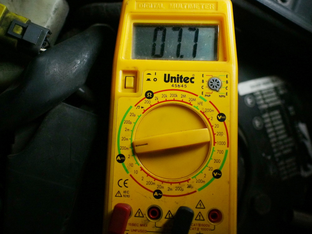

Ach manno, 1,2A gemessen zwischen Batteriepol und roter Klemme asdf

NaJa, und dass die 1,2A bei Dir sonst nicht fliessen können, ist wohl auch klar. Denn dabei wäre der beste und vollste 9k-Akku nach zweieinhalb Tage mausetod.
Somit hätte Dich dieser Wert schon mal sehr stutzig machen müssen.

Wenn Du, zum Einschleifen des Multimeters, den Stromkreis auftrennst, dauert es nach dem Schließen wieder einige Minuten, bis sich der eigentliche Ruhestrom eingestellt hat. Und auch dann bekommst Du nicht den echten Ist-Wert, da z.B. die VSS nicht per 'Ei' aktiviert wurde.
Um den realen Standard-Zustand zu erreichen, mußt Du also 'etwas' mehr tun, und 'etwas' länger warten. Sinnvollerweise wird hierbei erst parallel zum Multimeter gebrückt, und nach 5 min incl. Verschliessen der ZV per 'Ei' die Brücke dann getrennt.
Allerdings weiß ich nicht, ob z.B. Trionic dann wirklich schon ihren Standard-Ruhezustand einnimmt, wenn sie nicht nur nicht kalibriert ist, sondern noch garnicht 'im Einsatz' war.
Am einfachsten ist es somit sicherlich, am komplett im normalen Betriebszustand befindlichen Auto, das Multimeter vom Akku-Plus zu dem kleinen Verteilerkästchen dahinter zu klemmen, und dann die dazwischenliegende Serienverbindung zu trennen (Achtung: Auf dem Kabel ist dann voller 'Saft', also GUT isolieren, damit es keinen [dann überaus kräftigen] 'Kurzen' geben kann!)

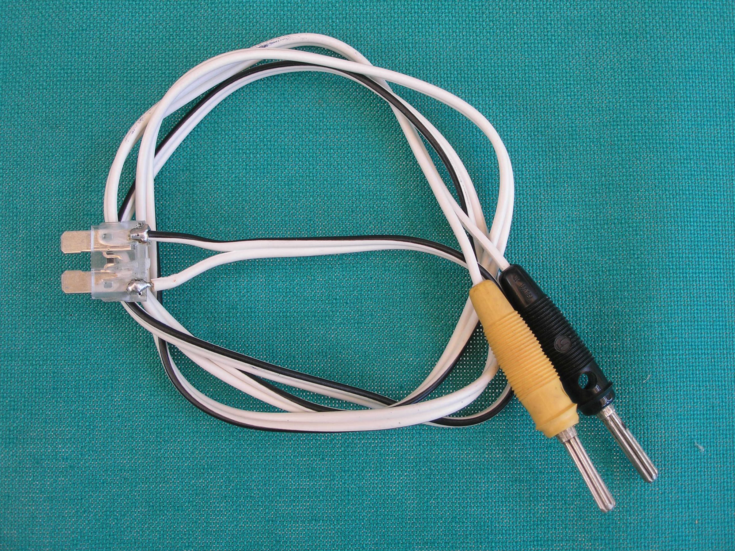

Noch einfacher und viel präziser ist es, den über die Sicherungen fließenden Strom direkt zu messen: Man nehme eine durchgebrannte Sicherung (Falls nicht vorhanden, kann man ja eine solche leicht herstellen...), löte an die Pins ein zweiadriges Kabel samt Bananensteckern am anderen Ende. Bei gezogener Sicherung kann man nun mit einem Multimeter bzw. Amperemeter wunderbar die einzelnen Sicherungsplätze durchmessen, ohne die Batterie abklemmen zu müssen :smile:.

Zur Messung der über einen Sicherungsplatz fließenden Ströme gibt es auch recht handliche fertige Geräte. Siehe z.B. hier: https://www.esska.de/esska_de_s/Digitales-Amperemeter-fuer-Sicherungskontakt-bei-PKW-und-LKW-moeglich-944663520000-12740.html
46€ für ein Gerät, das ich nur äußerst selten brauche und das nicht mehr kann als mein Multimeter, wären mir entschieden zuviel. Dafür gehe ich lieber gut essen, 2 Bananenstecker sind da sehr viel billiger als dieses spezielle Gerät :biggrin:
Einmal kurz mit einer Strippe abgerutscht oder versehentlich den Anlasser betätigt, schon ist das teure Multimeter hinüber...:biggrin:
Eher nur dessen Sicherung. :smile:
Eine solche haben, außer im 10A-Kreis, selbst die mir bekannten Billigst-Geräte im kleinen einstelligen €-Bereich.
An den Sicherungen zu messen macht zum Eingrenzen sicherlich Sinn. So einen Adapter hatte ich mir auch mal gebaut, aber nie gebraucht, weil man mit den Messspitzen auch drankommt.
