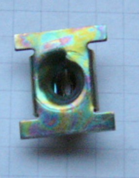

Korbmutter schräg (>45°, geschätzt) in die Öffnung drücken, dabei darauf achten, dass die Halteklammern in der oberen Hälfte der Öffnung links und rechts aufliegen. Anschließend mit einem schmalen Schlitz-Schraubendreher die Korbmutter an den Halteklammern nach unten schieben. Dann sollte sie von alleine an die richtige Position kommen.

@Danke Trizz: Meine Muttern sehen ziemlich genau so aus wie Deine in der Verkaufsannonce. Nach den Maßen des Ausschnittes, ich würde ihn als "länglich horizontal" bezeichnen, müßte die Mutter mit den "Flügeln" vertikal (nach oben und unten) eingesetzt werden. Richtig?
Mann, bin ich blöd. Jetzt habe ich es begriffen. Dank an turbo9000 und trizz. Ich habe die Mutter um 90 Grad falsch herum einzusetzen versucht, weil die Maße so schön zu passen schienen.

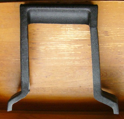

So sieht die Plastik-Abdeckung aus, deren untere Füße den Schnitt im Teppichboden verdecken.

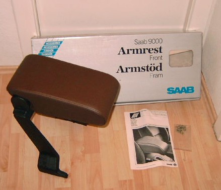

@Saab3fahrer: Es gab wohl verschiedene Mittelarmlehnen von Saab. Diese ist die, die ich habe:

Die Mittelarmlehnenverpackung sieht aber echt spannend aus - das behältst Du doch hoffentlich alles fein, oder?

Für die Saab-Käfigmuttern bin ich offensichtlich wirklich zu blöd. Alle vier habe ich beim Eindrücken im Hohlraum versenkt, weil die Ärmchen dabei abgebrochen sind.
Auf der Suche nach einer besseren Lösung bin ich bei BMW gelandet. Dort werden Käfigmuttern verwendet, wie ich sie eigentlich bei Saab erwartet hätte (s. Bild). Sie passen - fast. Man muß die Öffnungen im Mitteltunnel jeweils in der Höhe um ca. 1 mm erweitern, was mit einer passenden Feile keine Affäre ist. Dann Käfigmutter eindrücken und das Armlehnengestell mit Blechschrauben befestigen. Hält bombenfest.

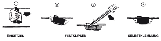

so sollte es prinzipiell funktionieren:
[ATTACH]67758.vB[/ATTACH]
Ja, so sollte es gehen und so habe ich es versucht. Aber beim "Festklipsen" brachen jdesmal die Ärmchen ab und die Mutter verabschiedete sich in den Hohlraum. Die BMW-Käfigmuttern sind eindeutig die bessere technische Lösung. Durch die Verwendung von Blechschrauben hat man außerdem den Vorteil, dass man bei der Fummelei halb unter dem Teppichboden die Schraube nicht exakt auf die Mutter ausrichten muß, sondern sie auch etwas schräg ansetzen kann, wobei sie sich dann zentriert und in den Käfig einzieht.
