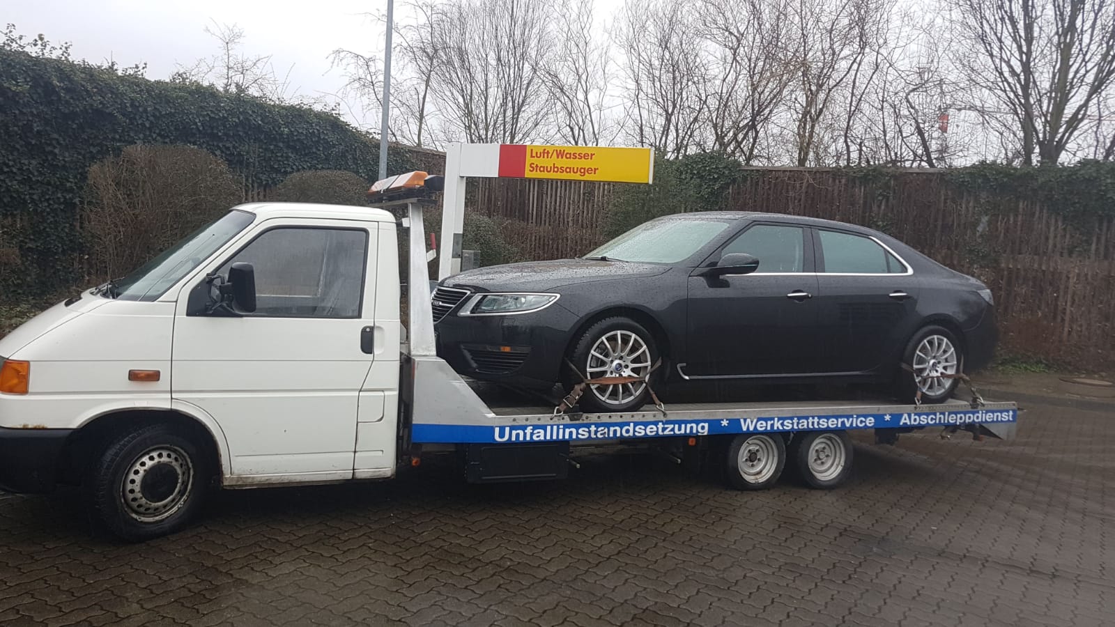

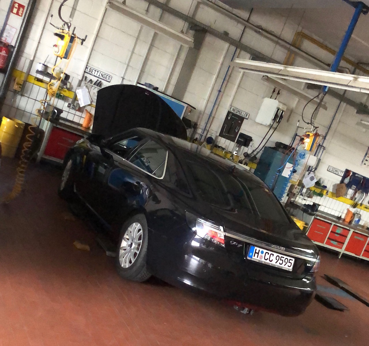

Er bekommt jetzt einen Opel Motor, baugleich zum Saab-Aggregat, 24 Monate Garantie und Kauf und Einbau aus einer Hand. Transport ist auch geregelt...
Sonntag ist er abgeholt worden... (so will man sein Auto nie sehen....)
.. und heute morgen wurde bereits mit dem Ausbau angefangen....
Hauptsache, der Wagen läuft wieder!
Ja, die Suche nach einer Werkstatt ist nicht immer einfach, je nachdem wo man wohnt. Ich verlasse nächstes Jahr meinen Wohnort und habe am neuen Wohnort endlich eine Werkstatt gefunden. Meine hier ist super. Ich werde sie vermissen.
Der Wagen läuft wieder, die ersten Testfahrten sollen auch schon gemacht worden sein.
Ich kann ihn diese Woche wieder abholen :biggrin: und werde berichten!!
