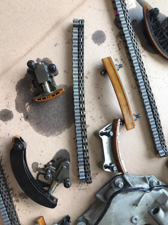

Info an alle V6-Steuerkettengeschädigte: es gibt den Satz wieder bei Orio lieferbar. Hat ja auch nur (mindestens) 4 Monate gedauert:hmpf:
Habe bereits den 3. Satz drin.Bis jetzt alle 80-90 Tausend Kilometer erneuern müssen.
Kratze gerade an den 200.000km.
Ich hoffe, dass das Material diesmal verbessert und nicht wieder so ein Müll verkauft wie verbaut wurde. Günstig sind die Kettensätze inkl. Schienen usw. ja nicht wirklich. Hinzu kommen die horrenden Arbeitslöhne.
Für den letzten Besuch dazu habe ich inkl. Öle und noch ein Paar Kleinigkeiten 7.500€ hinlegen müssen. Das ist richtig bitter.

Eine verstärkte Kette gibt es bei Speedparts.
Damit sollte Ruhe sein.
Ist auch Plug and Play.
Bei der nun von Orio gelieferten und jüngst bei meinem 952er verbauten Kette ist wohl auch einiges geändert und sieht der von Speedparts ziemlich ähnlich. Wenn sie nicht sogar identisch ist. Wurde nach schlappen 10 Jahren nicht aufhörender Probleme wohl auch Zeit; so ging das nicht weiter.

Keine Ahnung, was ich da verbaut bekommen habe. Alleine der Satz hatte über 2500€ gekostet. Die ganze Thematik inkl. einiger "Kleinigkeiten" hat mich am Ende über 7500€ gekostet.
Wenn ich da "Müll" verbaut bekommen habe, Fachleute C+N-Autotechnik, .... Werde ich richtig sauer.
Bald kann ich lieber das Auto nochmal kaufen...
Puh, Ihr habt ja die größeren Motoren drin. Das ist ja ein Preisunterschied! Bei mir kostete die Steuerkette (Regeltausch bei 120 TKM) mit Einbau knapp 700 netto. Das war in 2020.
2500€ empfinde ich als sehr teuer.
Nur mal zum Vergleich, kompletter Satz nebst Anbauteilen: Klick
Oha! Ich hatte für die Reparatur ca. 2,5 t€ bezahlt. Allerdings waren einiges an der Peripherie (Spanner?) zerbröselt, es war kein reiner Kettentausch.

Ja wie gesagt... Bei mir auch nicht. Der komplette Satz mit Schienen usw. Aber dennoch ein Vermögen für eigentlich nicht soooo viel Material und Arbeit. In diesem Zusammenhang finde ich die Preise überzogen.
Nun... Was willst machen?
Mit defekter Steuerkette kannst so ein Auto ja nichtmal ruhigen Gewissens verkaufen. Wenn man es überhaupt verkaufen möchte. Ich für mein Teil hatte es mal in Erwägung gezogen, weil ich mit dem S90 (Volvo) eine kurze Flirt-Phase hatte... Hatte sich allerdings nach den 3 Probefahrten erledigt...
