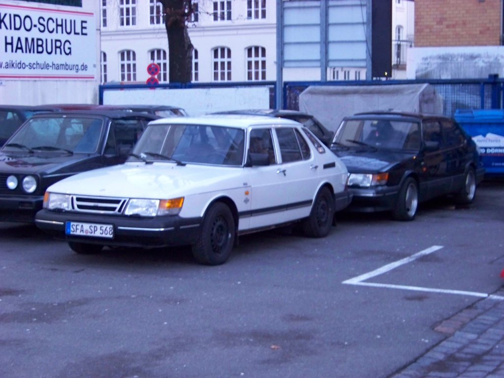

ER IST WIEDER ZU HAUSE!!!
http://www.saab-cars.de/attachments/99-90-900-i/110192-verbrauch-jetzt-reicht-s-100_1512.jpg
Die Rückfahrt von HH war wunderbest. (Die Hinfahrt wegen HSV-Frankfurt war nicht so toll).
Er läuft wie'ne EINS. Hatte nicht gedacht, das er so sauber laufen kann.
Verbrauch habe ich noch nicht gemessen. Waren nur 100km.Aber die Tankanzeige ist nicht sichtbar abgefallen.
(bei der Hinfahrt war sie etwa auf 3/4 abgesunken).
Ich hoffe, das es das ersteinmal gewesen ist,....mit Hartzi.

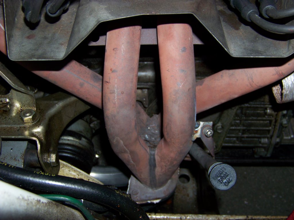

http://www.saab-cars.de/attachments/99-90-900-i/110193-verbrauch-jetzt-reicht-s-100_1514.jpg
So einen hat er jetzt!!:redface:

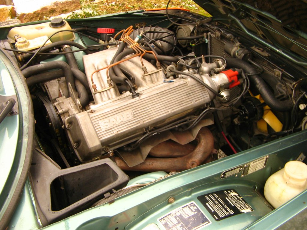

Der ist zweiteilig und geweihartig aufgebaut. Ich bin mal so und fuege ein eigenes Bild mit ein. :smile:
http://www.saab-cars.de/attachments/99-90-900-i/110194-verbrauch-jetzt-reicht-s-img_7653.jpg
http://saab-ersatzteile.de/shops/shop/pop_up.php?javascript_enabled=true&lang=de&bild_gross=4768_gr.jpg
http://saab-ersatzteile.de/shops/shop/ProdukteBilder/1670_gr.jpg
Allerdings hat mein '86er-Modell denselben zweiteiligen "Geweih"-Kruemmer... nur zwischen diesen Modelljahren war wohl der Stahlkruemmer verbaut.

Den Krümmer habe ich auch:
[ATTACH]69212.vB[/ATTACH]
Der hat ein symmetrisches 4-2-1 Layout mit etwas länger getrennten Rohren für jeden einzelnen Zylinder. Das ist ziemlich ideal für den Ladungswechsel und müsste verglichen mit dem von Strudel tendenziell der Performance förderlich sein sein. Dass er jetzt besser durchzieht ist aber darauf zurückzuführen, dass die ganzen Bugs behoben sind. Der Krümmer liefert vielleicht nur die letzten 1,5%, groß spüren wird man das vermutlich nicht.
Der Gusskrümmer (wie von Strudel fotografiert) ist auch 4-2-1. Den Nachteil sehe ich eher in den Gusstoleranzen, die meist einen eher suboptimalen Anschluß an den Zylinderkopf und den Hosenrohr-Teil bieten. Da gehen "obenrum" sicher ein paar PS flöten. Ich hab auch schon einen gesehen, dessen Guss an der Stelle, wo die beiden "Rohre" eng beieinander lagen, ziemlich spröde geworden war und einen Riss bekommen hatte.
Aber der gusskrümmer ist nicht symmetrisch...
...und auf dem 2. Link vom Strudel sieht es so aus, als würden die Abgasströme von Zylinder 2+3 direkt am Zylinderkopf zusammengeführt.
Das ist aber auch beim Stahlkrümmer nicht anders ! Schon der Steg im Zylinderkopf zwischen 2 und 3 reicht nicht weit genug nach außen ...
hä ???
