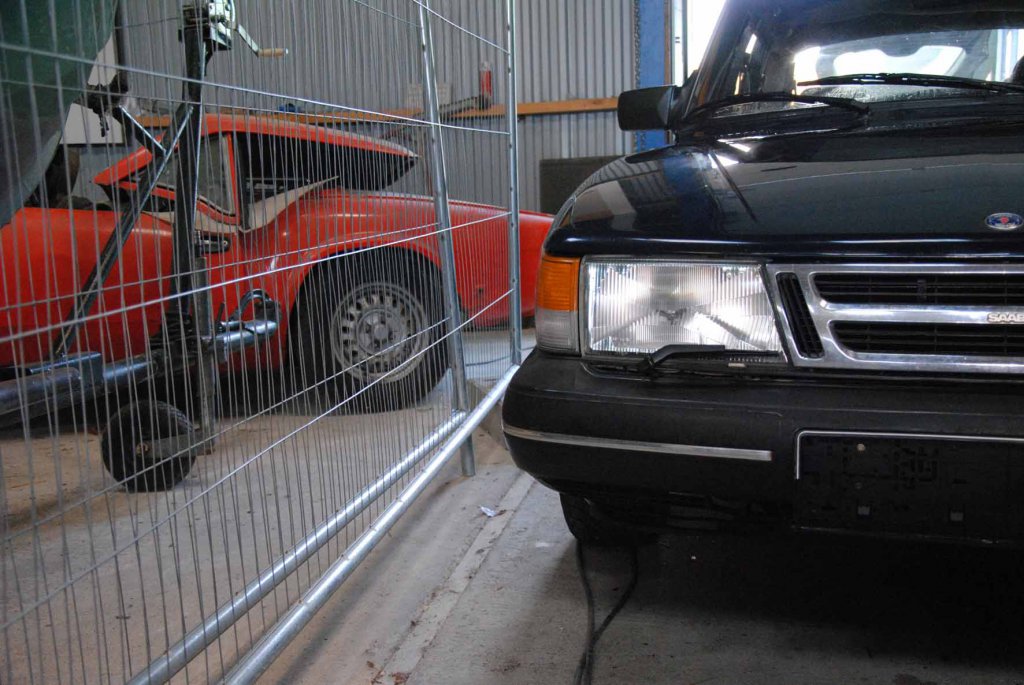

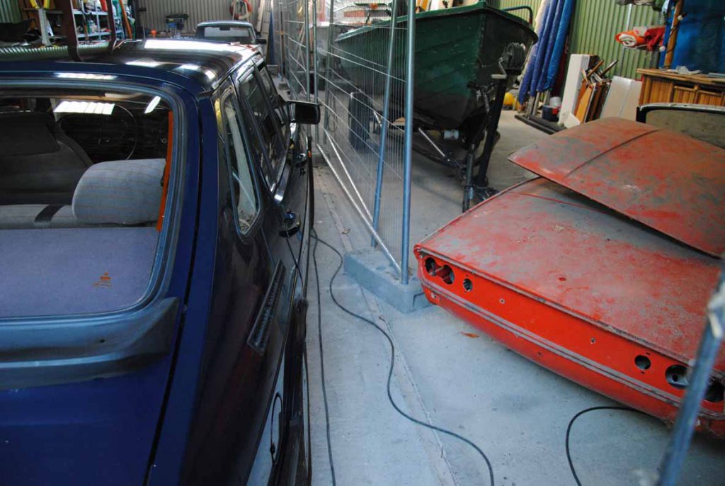

In der Anlage seht Ihr die ersten Aufnahmen – im Hintergrund eine große Baustelle welche auf Nachfrage einen neuen Besitzer sucht, vermutlich ein MG aus den 70er-Jahren.
… im Hintergrund eine große Baustelle welche auf Nachfrage einen neuen Besitzer sucht, vermutlich ein MG aus den 70er-Jahren.
Viel Spass mit dem 2,1.
Das Projekt des Vorbesitzers ist übrigens ein ganz normaler Triumpf Spitfire:smile:,
richtig, aus den 70ern.

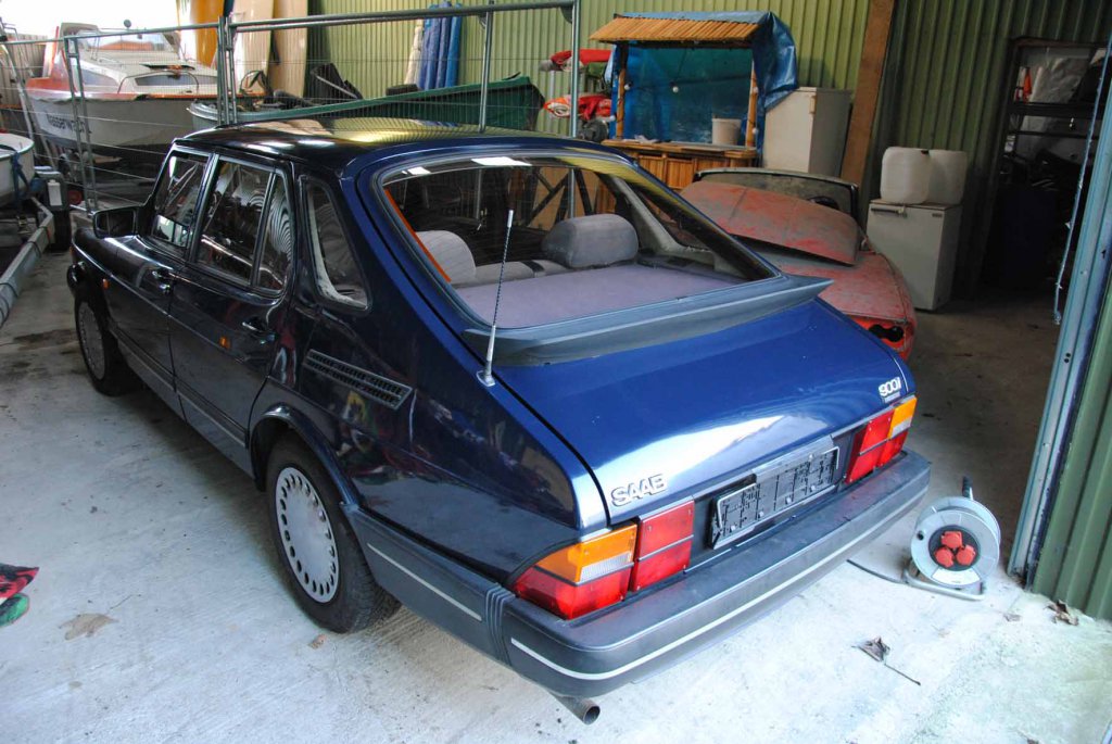

Bild #5: steht dort nicht noch ein 901?
Oder irre ich?
Whow, was aus dem noch oder gar schon geworden ist! Und wie der Lack glänzt... genial. Und dass er dazu auch wieder läuft: noch genialer. Weiterhin so viel Spaß bei der Sache, ich komme dann demnächst nochmal rum und wir schnacken wieder persönlich.
P.S.: HEINZ900 ist schon vergeben. :rolleyes: (das bezieht sich nicht auf den zweiten 900er, der da steht)
na denn viel spaß! du brauchst wohl was zu tun solange du nicht am boot bist??
Danke - ich kenn keine Langeweile. By the way: einige Kunststoff-Gleichteile sind beim 2,1er abgebrochen, gesplittert usw. Weiter hinten (Bild Nr. 5) steht der
Schlacht-2,0LPT. Er dient zumindestens für die Gleichteile als Spender.
Der 2,0LPT hat noch eine beidseitige elektrische Spiegelverstellung, funktionierende elektrische Fensterheber. Ich bin mir noch nicht im klaren, ob ich diese
Teile ausbaue und selbst verwende bzw. sie hier ins Forum stelle. Die Hinterachse, Achse Vorderwagen und Anbauteile bleiben hier in Kiel und dienen als
Lebendspender.
Motor 2,0LPT, Steuerrungselektronik u.a. werden ausgebaut und hier ins Forum eingestellt - STRudel wird sich der Sache annehmen und darf sich damit
einen Taler erwirtschaften.

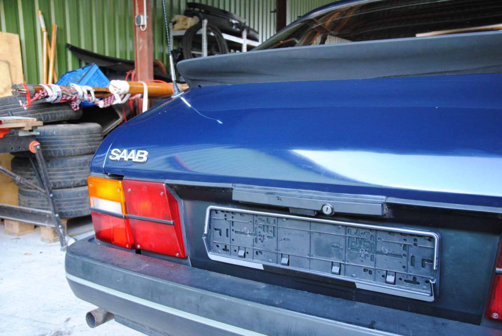

Fazit: wo ist die nächste Baustelle - es scheint Langeweile auf zu kommen :beer:http://www.saab-cars.de/attachments/hallo/108019-moin-moin-aus-kiel-2-1er-phoenix-aus-der-zulassung01.jpg
Was hast Du denn aus dem Etehad-Kennzeichenhalter gemacht? Einfach schwarz überpinselt? Eiskalt. :biggrin:
... Etehad-Kennzeichenhalter gemacht? Einfach schwarz überpinselt? Eiskalt. :biggrin:
... mir gar nicht bewusst gewesen, dass hier der Halstenbeker jetzt ohne Werbeplattform dasteht. Entweder ein vernünftiges
Agreement mit dem Autohaus, gerne auch hier aus dem Forum den Träger - ansonsten hilft schwarzes Gewebeband
