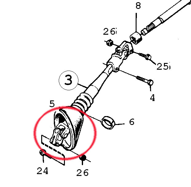

Glaube ich nicht, es geht um Einheit 3 mit den Gelenken (Teile-Nr. 40 01 798).
Laut EPC gibts da keinen Unterschied ob mit oder ohne Airbag.
Das bis 1989 verwendete Teil 89 48 044 ist lt. EPC kompatibel mit dem ab 1990 verwendeten 40 01 798.
Demnach sind die Einheiten offensichtlich unabhängig vom Baujahr oder Airbag untereinander austauschbar.
[ATTACH]68225.vB[/ATTACH]
Jein ...
Ich bilde mir ein, dass da irgend etwas mit der Länge oder was auch immer war, und 40 01 798 zwar mit beiden Lenksäulen (mit/ohne Airbag) passt, nicht aber die alte 89 48 044 an den Airbag-Kram.
