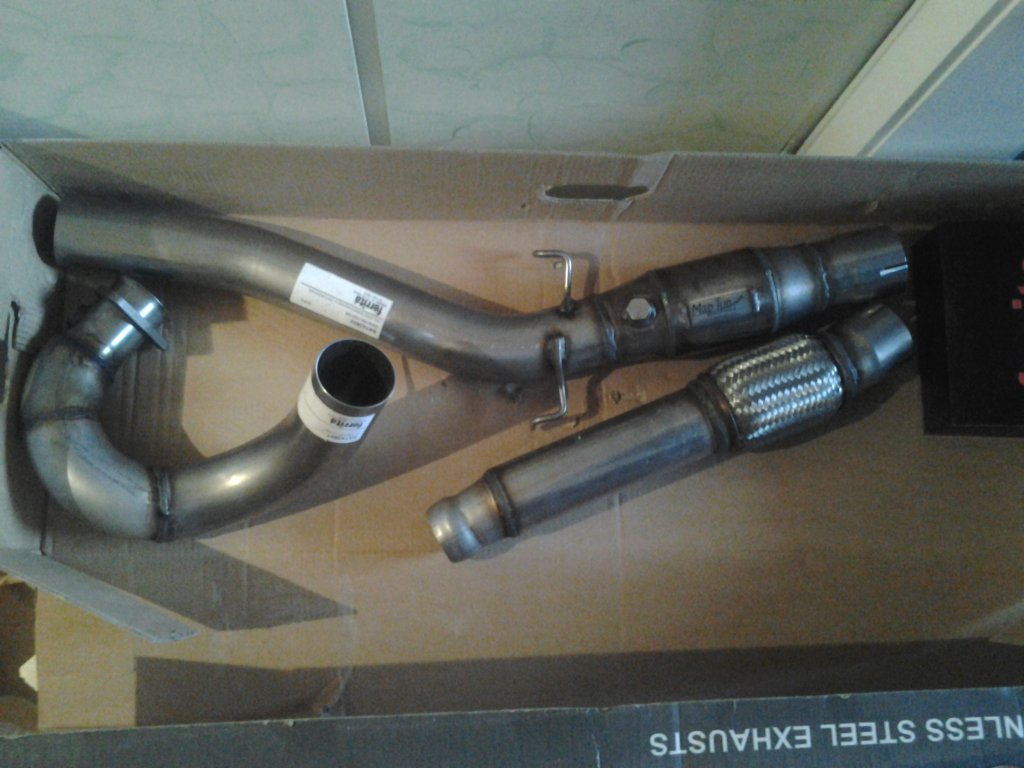

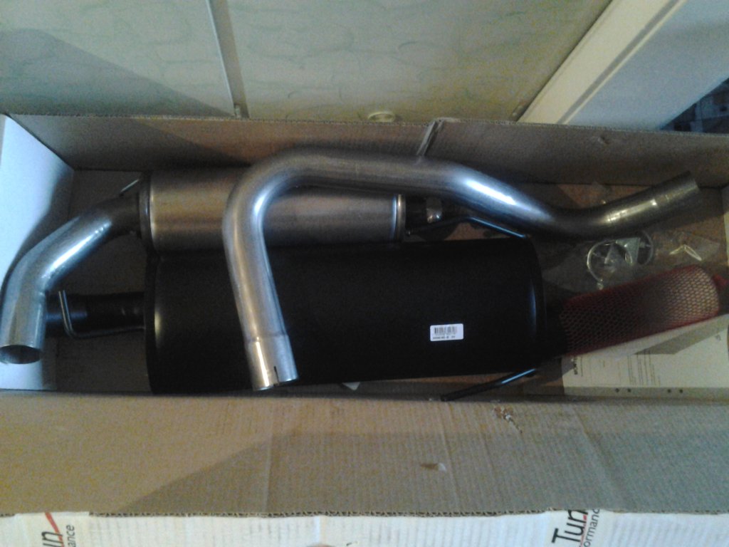

so heute nach den feiertagen endlich mal azu gekommen das ganze spektakel auszupacken...
und siehe da..
downpipe und racekat 200cpi in 3 zoll von ferritta....
der rest der anlage maptun 2,5 zoll..
und wie vorher gewusst ja alles in edelstahl..
ich freu mich schon wenns drunter ist..

Hm, sehe ich das richtig, dass der Anschluss vor dem Vorschalldämpfer kompatibel zur Serienanlage ist, man also ab der Trennstelle mit einer 2,5" VA-Anlage von Maptun hinter einem serienmäßigen Kat samt Flexelement weiterarbeiten könnte?
CU
Flemming
CU
Flemming
Das siehst du richtig, da die Abgasanlage auch als Halbsatz ab Kat verkauft wird, somit hat man bei einer Komplettanlage immer noch den Mist am Bein.
Und wenn es nur die eine Verbindung ist.
Ich hab immer nur Ärger mit der über der HA. Und noch mal kommt die so nicht über die HU. Na mal sehen, ist noch einiges hin bis das fällig wird.
du hast keine 2,5 original im wagen.
an der ferritta downpipe is ein 2,5er flansch dran und deshalb passt das alles.
kaufst du aber die anlage ab kat bekommst du ein adapterstueck mit.
muss man halt vorher wissen was man will und vor hat sonst muss man selbst schweissen.
