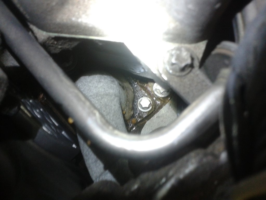

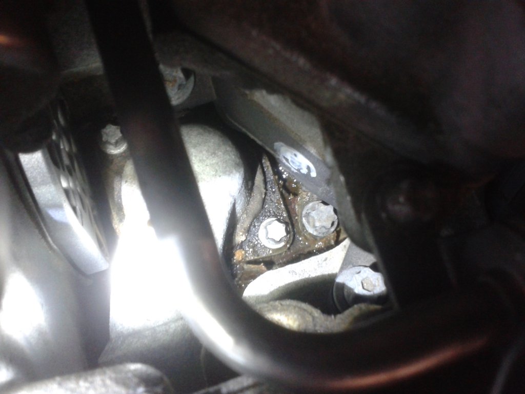

Habe seid längeren Kühlwasserverlust.
Ist erlich nur ein halbes Glas im Monat aber trotzdem shit.
Habe meine Wasserpumpe " Neu "
Heizungsventil "Neu"
Kühlwasserbehälter Gelbe Kappe "Neu".

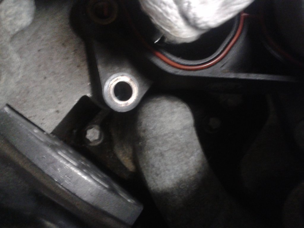

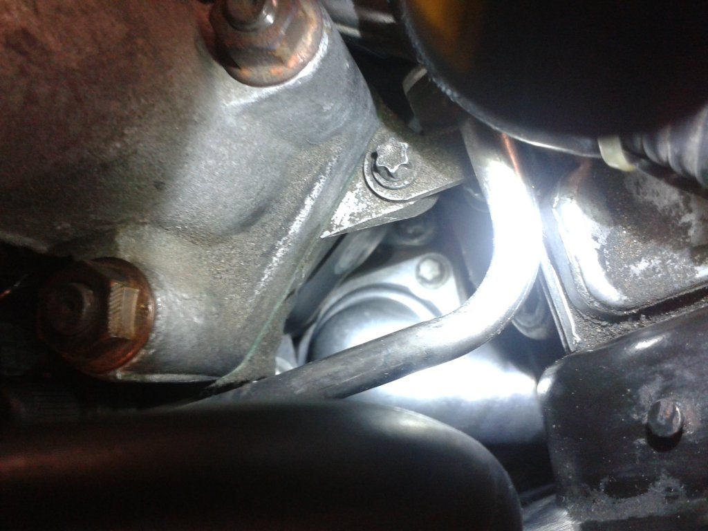

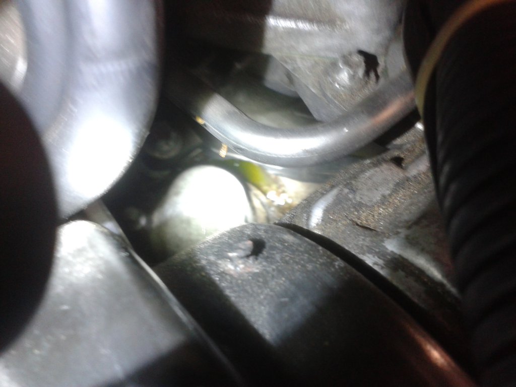

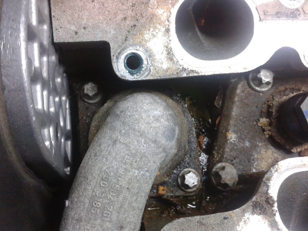

Habe das alles schon ausprobiert und es wahr immer noch nicht besser.
Bis heute, habe ich das endlich endeckt schaut mal die bilder ....[ATTACH=CONFIG]108385[/ATTACH][ATTACH=CONFIG]108386[/ATTACH][ATTACH=CONFIG]108387[/ATTACH]
Dieser kleine mistkerl hatt mir das Lebens so schwer gemacht.
Habe halt die typischen 9-5 fehler erneurt aber hatt wohl nix gebracht.
Ach ja kopfdichtung mag ich schwer zubezeifeln.
Kein Weisser Rauch , kein schlamm am Deckel oder behälter.
Die Anleitung zum ausbau habe ich....
Nur hatt das jeman schon gemacht und auf was soll ich genau achten.
Ach ja was meint ihr den laut BILDERN muss doch das Thermostat sein oder...
...Ach ja was meint ihr den laut BILDERN muss doch das Thermostat sein oder...
näh, die Dichtfläche oder die Dichtung:tongue:
Du meinst die dichtfläche vom thermostat

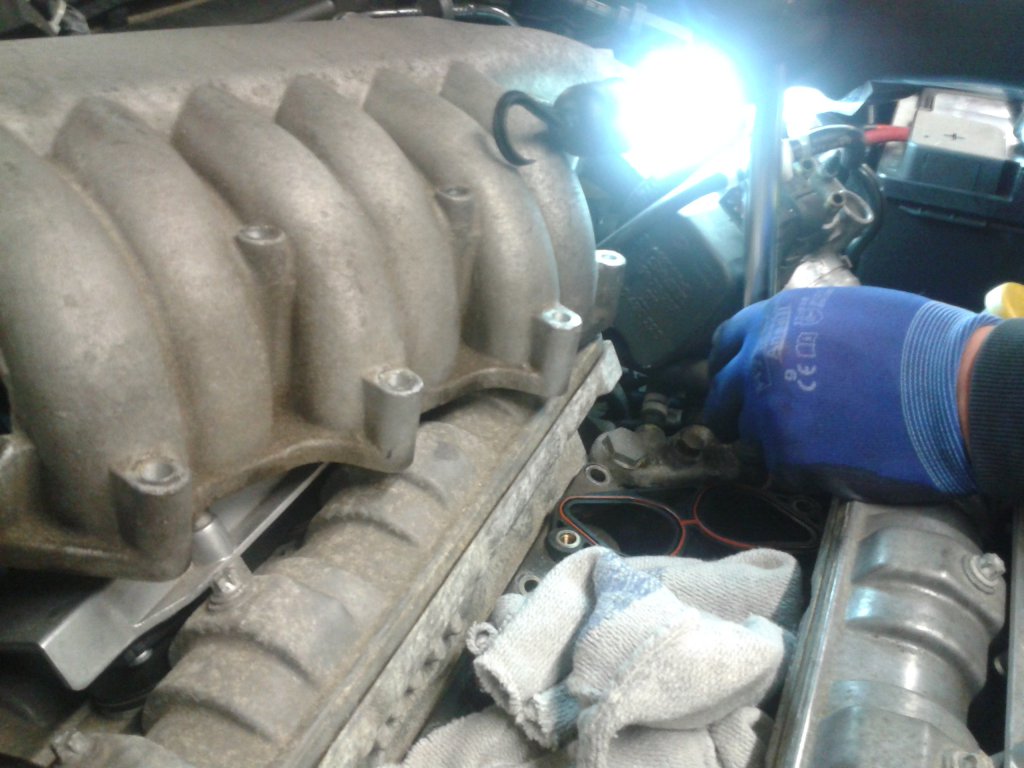

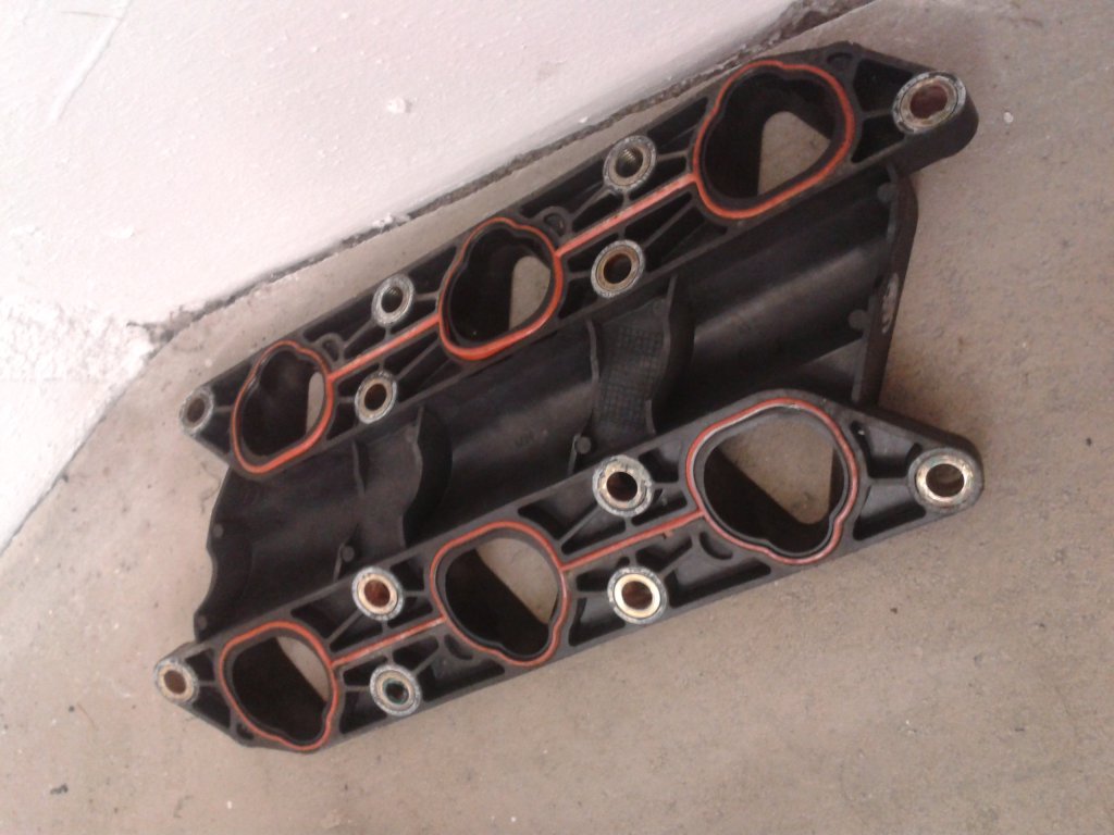

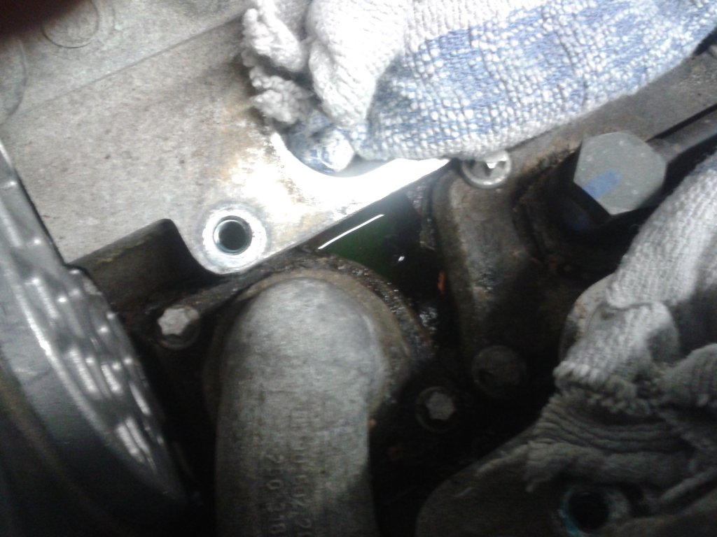

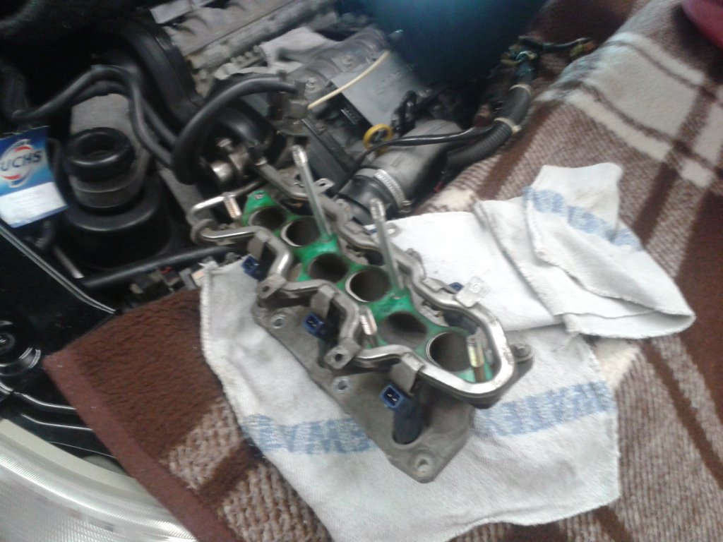

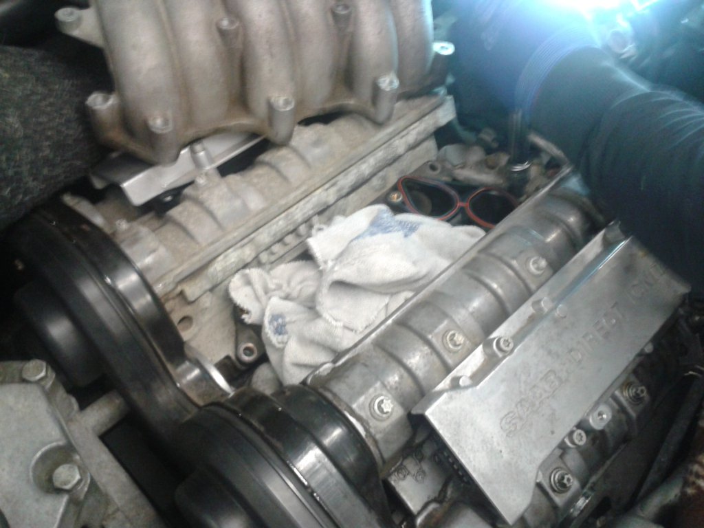

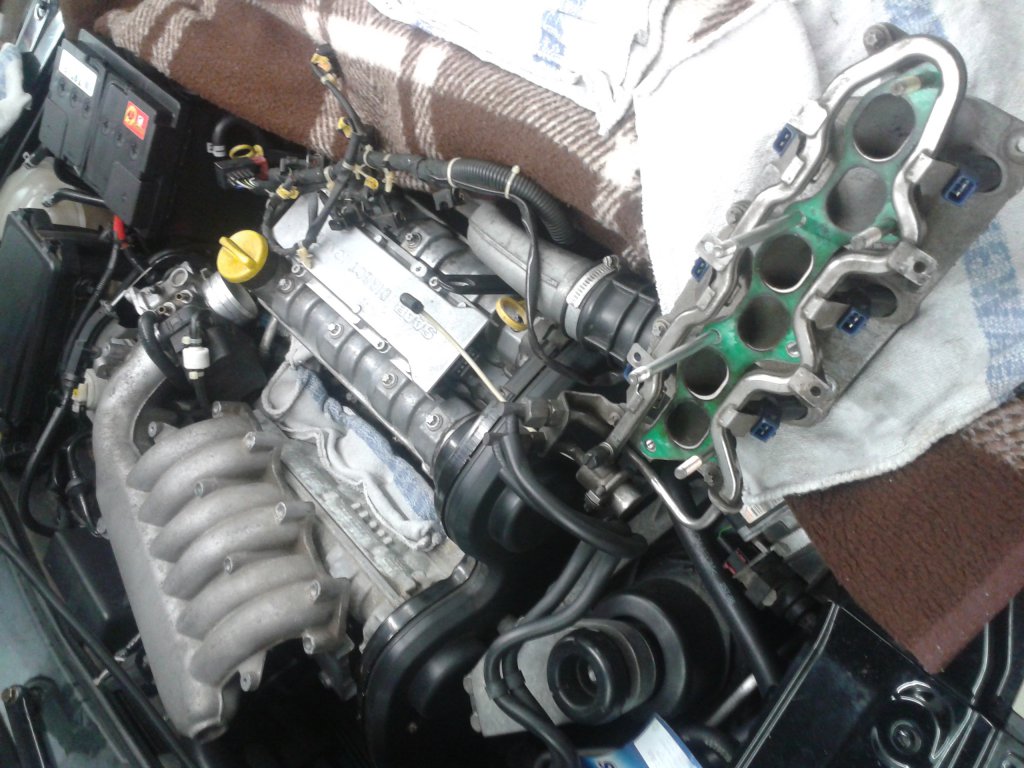

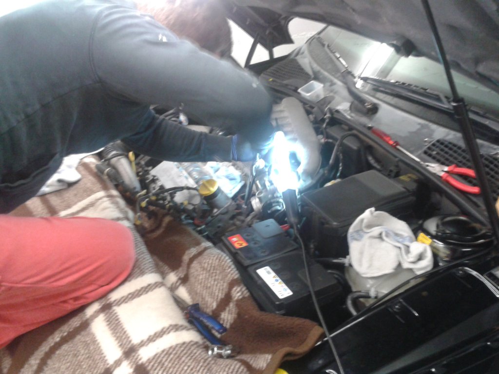

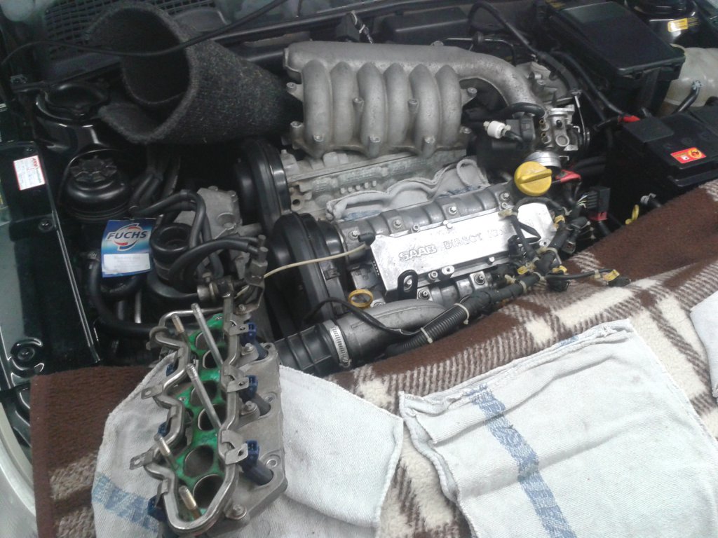

So Fertig Thermostat ausgetauscht.
Um 21,30 Uhr angefangen und um 6.00 Uhr fertig.
Mein Gott das ansaugrohr vorne vom Turbo zu trennen wahr ein akt.
Und nur um die blöde schraube des Rohrer wo das Thermostat dran hängt um zu lösen .
Hammer hier ein paar Bilder der Nacht .
[ATTACH]68416.vB[/ATTACH][ATTACH]68417.vB[/ATTACH][ATTACH]68418.vB[/ATTACH][ATTACH]68419.vB[/ATTACH][ATTACH]68420.vB[/ATTACH][ATTACH]68421.vB[/ATTACH][ATTACH]68422.vB[/ATTACH][ATTACH]68423.vB[/ATTACH][ATTACH]68424.vB[/ATTACH][ATTACH]68425.vB[/ATTACH]
Und zur guter letzt der Neue ....
[ATTACH]68426.vB[/ATTACH]
Danke um eure Hilfe hatt alles gut geklappt wahr erlich eine hilfe...
