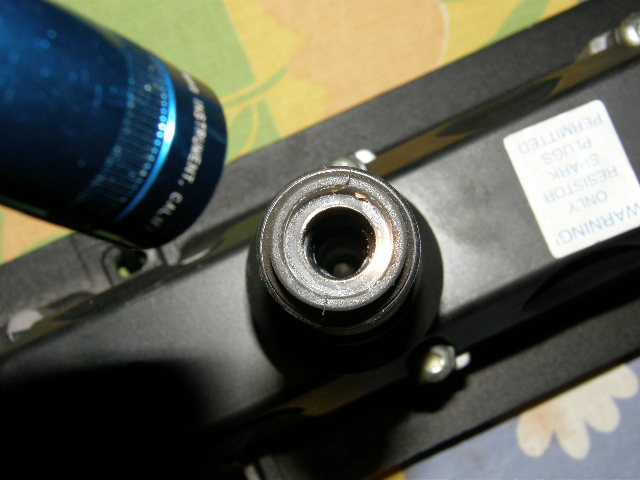

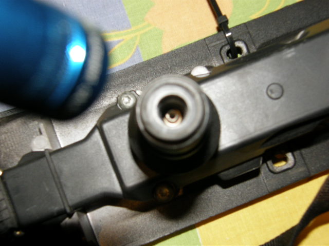

Heute war meine " auf Vorat, für den Notfall, Kofferraumlege Zündbox " in der Post, habe diese von einem Gebrauchtteile Händler für 50€ erstanden.
beim auspacken ist mir sofort der 2 Zündkerzensteckplatz ins Auge gefallen, dort fehlt die Feder :-((
Ist die Box damit Schrott, oder könnte man die Feder aus einer defekten rausprokeln und dort reindrücken?
oder funktioniert sie evtl. sogar ohne Feder?
[ATTACH]72421.vB[/ATTACH][ATTACH]72422.vB[/ATTACH]
Ich hoffe man erkennt was
Ist das einzig ersetzbare Teil einer DI
