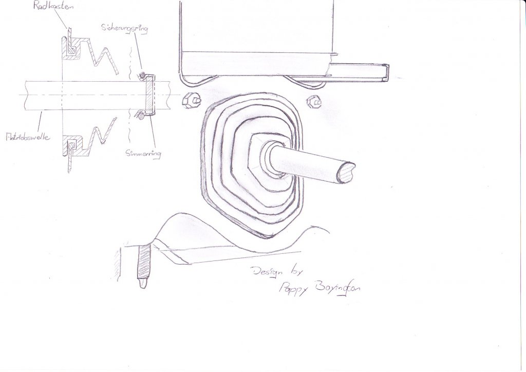

Ich mag ja ein wenig naiv sein, aber hier wurden Katalysatoren zugelassen, und Fächerkrümmer konstruiert und hergestellt. Aber was ist mit dem Schutz des Achswellentunnel, mit dem wohl hier jeder schon mal zu tun hatte, oder zumindest doch kurz davor ist?
Ich habe gerade ein wenig bei einem anständigen Single Malt und Bleistift sinniert, und mich gefragt, was ich wohl bei meiner Idee und in meiner "geisthaltigen Laune" nicht beachtet habe? Was mag die Herstellung einer solchen Konstruktion wohl kosten und wäre sie überhaupt sinnvoll, respektive machbar?
Selbstredend wäre diese Konstruktion in abgewandelter Form auch für die Innenseite (zum Motorraum) zu verwenden. Oder hat mir der Single Malt allzusehr die Sinne verwirrt....:redface:
Ich bitte um Nachsicht, da meine zeichnerischen Fähigkeiten mittlerweile andere Schwerpunkte haben und mein Können bezüglich technischer Zeichnungen schon....ziemlich lang her ist. TZ lesen kann ich berufsbedingt wohl noch, jedoch mit dem Erstellen ist das so eine Sache.

Oder man wählt die pragmatische Variante: Jährliche Fettfüllung bzw. -auffrischung und ansonsten vergessen.
Schon klar. Aber was, wenn man diesen Bereich dauerhaft trocken bekommen könnte? Das untere Loch in der Bodenplatte des Tunnels müsste dann natürlich mit einem Kunststoffdeckel verschlossen werden, nachdem der gesamte Tunnel einmal ordentlich konserviert wurde.
man bekommt das nicht dauerhaft trocken, bes. die Beifahrerseite hat einen größeren offenen Bereich nach oben hin (man schaut von oben auf den AWT).
Selbst wenn Du es "dicht" bekämst, würde sich Feuchtigkeit sammeln und im gesamten Tunnel (alle Wände) gammeln. Hilft nur gutes Blech, guter Lackaufbau und gutes Fett - und regelmäßige Kontrolle!
......., bes. die Beifahrerseite hat einen größeren offenen Bereich nach oben hin (man schaut von oben auf den AWT).
Mist.....da hast du vollkommen Recht! Diese Öffnungen habe ich völlig vergessen.
...und unten sollte der Ablauf bleiben, selbst falls eine hermetische Abdichtung gelänge muss das Kondenswasser ja auch irgendwo hin.
Aber die liderliche Dreckpampe wäre man erstmal los...
Ersetzen wir also "vollkommen trocken" durch "schmutzgeschützt" und konserviert werden muss der Bereich sowieso. Wäre das unterbinden der gröbsten Verschmutzung eine solche Konstruktion wert?
Denn aus eigener Erfahrung muss der Tunnel regelmäßig gereinigt werden und in Folge dessen, auch neu konserviert. Was aber, wenn die Konservierung mehr oder weniger "nur noch" Feuchtigkeit auszuhalten hat und
nur noch in äusserst geringem Ausmaße Schmutz?
Mal grob überschlägig geschätzt - Werkzeugkosten ca. EUR 15-18 Tsd. pro Seite, Herstellung etwa 2 bis 3 EUR/Stck. bei Chargen ab 1000 Stck. oder größer, einschl. Rüstzeiten, soweit Maschinen vorhanden sind und nicht speziell für das Werkzeug angefertigt werden müssen.
