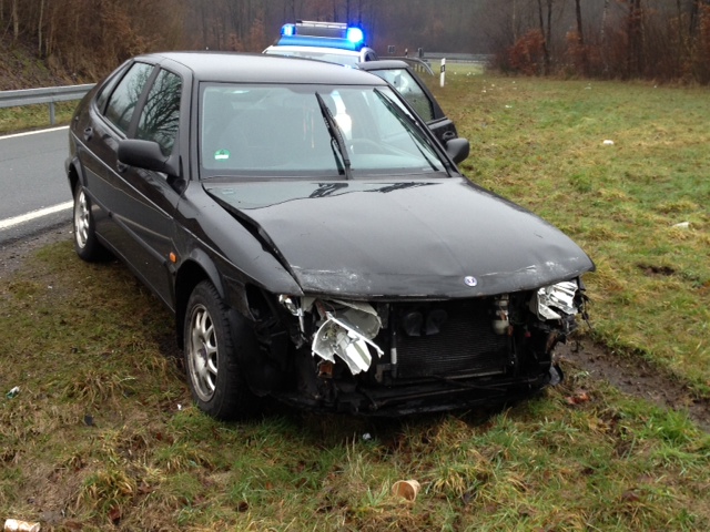

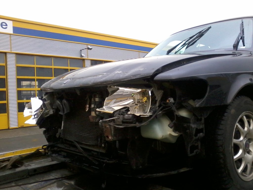

so, hier ein paar Bilder, wie gesagt, ich hänge an das Auto, es hat auch ein emotionaler Wert und wenn ich 2000 investieren muss, wäre es o.K.

Schlachter besorgen und das auf den Bildern wird Spender.
Sorry, das ist so!
Das was ich sehe ist mehr als wirtschaftlicher Totalschaden. Tut mir leid.
Da ist mal so richtig was auf die Karrosse gegangen.
Positiv, kein Schaden an Menschen oder was anderem lebenden.
Das Ding ist tot. Einfach mal links der Kotflügel, die Delle, ich kann mir vorstellen was dahinter nicht mehr passt.
Und 2000 wenn der Teileträger da wäre, reichen da leider nicht, meine bescheidene meinung RIP
Ohne Eigenleistungen Deinerseits ist das ein ganz klarer wirtschaftlicher Totalschaden
Nur alleine die (gebrauchten) Teile und eine vernünftige Lackierung dürften die von Dir gesetzte Kostengrenze erreichen.
Einzige Chance wäre, einen Unfaller mit Heckschaden als Teilespender in identischer Farbe zu finden - und weitestgehend selber zu schrauben und zu richten.
Selbst das ist schon kritisch - ohne die Karre von Nahem gesehen zu haben, vermute ich Verzug des Vorbaues.
Identisches Fahrzeug mit Motor/Getriebeschaden und dann die Aggregate des Unfallers rein - Nur für Selberschrauber überhaupt erwägenswert.
Ich rate deshalb von jedem Reparaturversuch ab. Lieber das Geld in ein unfallfreies und unmittelbar fahrbereites Nachfolgefahrzeug investieren.

Weiter aber ja nichts passiert, und das schlimmere, was Du gesehen hast, wurde auch nicht wieder aufgebaut. Der Ist TOD.
Der Vorderwagen ist garantiert krum, hinterher kommen gar noch Fragen zur Sturzeinstellung :-) Ich Schrieb ja bereits, einfach ein Blick auf den Kotflügel, da war Krawum, das war Knautschzohne.
Auto mit Motorschaden kaufen und Organspende und allem was dieses Vehikel ausmacht in andere Richtung.
Piiiiiep am Steuer:vroam:
IM Ernst höhr auf Josef:
....Identisches Fahrzeug mit Motor/Getriebeschaden und dann die Aggregate des Unfallers rein - Das hier im Originaltext glaube ich, ist bei dem Budget realisierbar.Ich rate deshalb von jedem Reparaturversuch ab. Lieber das Geld in ein unfallfreies und unmittelbar fahrbereites Nachfolgefahrzeug investieren.
Und nochmal, ich habe das Bild des rechten Kotflügels interpretiert
alles halb so wild wie es aussieht, dein vorteil wäre wenn alle kühler dicht geblieben sind.
gut ist immer das dieses auto einen hilfsrahmen hat, nähere erklärungen schenke ich mir an dieser stelle.
sehr beeindruckend ist der schaden insofern, das du dich gedreht haben musst, denn anders könnte ich mir den abriss der linken stoßstangenspange/halterung nicht erklären.
wenn also deine sollknickstellen an den enden der holme noch stehen, reicht ein blick auf dem hilferahmen.
sollten deine ansprüche nicht zu hoch gestellt sein und du wirklich 2000€ reinstecken willst...............dann klappt es auch.
Grundvorraussetzung einen Teileträger in wagenfarbe.

Getz ehrlich, der Hilfsrahmen ist Agregateträger. Die Karrosse im vorderen Bereich ist um. Die obere Federbeinaufnahme links ist sicherlich nicht so, wie sie soll. Da ändert der Hilfrahmen auch nichts dran.
Du weißt, ich bin Wiedersprecher und mit der Motornummer hatte ich Recht:biggrin:
Dieses Ding ist Tod!

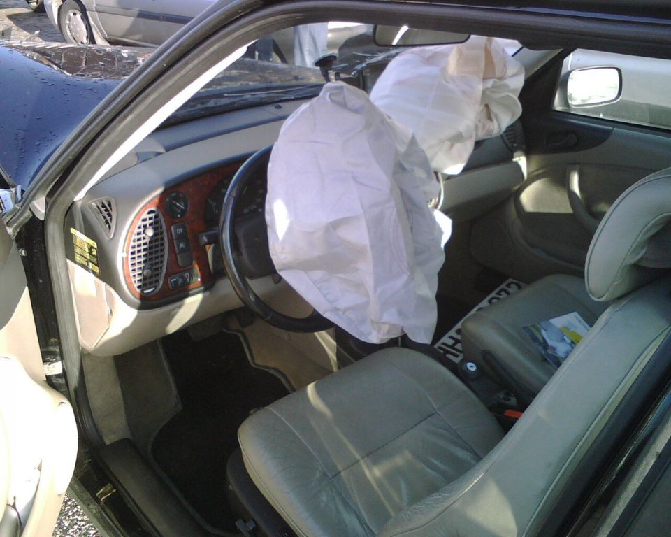

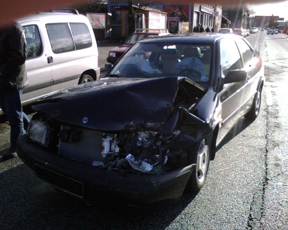

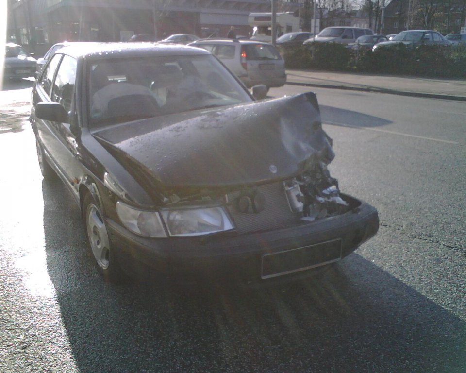

ich hatte gesagt wenn der TE 2000€ reinstecken will, ist es mit einem teileträger in gleicher farbe machbar. Bei den zwei Bildern ist nicht zu erkennen ob die federbeinaufnahme oder das bein nur getroffen ist.
[ATTACH]68589.vB[/ATTACH][ATTACH]68587.vB[/ATTACH][ATTACH]68588.vB[/ATTACH]
der ist auch aus liebhaberrei und nicht aus besserwisserei wieder auf die strasse gekommen.
ob es lohnenswert ist steht auf einem anderen blatt
