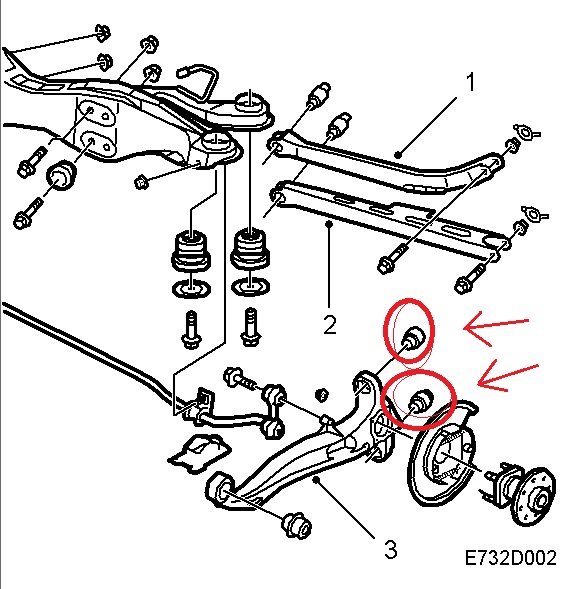

Allerdings gibt es auch eine Lösung für DIY-Schrauber. Bau ganz einfach den kompletten Längslenker aus.
Bremsleitung trennen, Bremssattel ausbauen, Stoßdämpfer unten abschrauben, Stabi abschrauben, oberen und unteren Querlenler (dort wo Deine Buchsen sitzen) abschrauben und die zwei Schrauben des vorderen Längslenkerlagers abschrauben... schon hast Du den Längslenker in der Hand. Wenn Du jetzt noch den Achsstummel an den 4 Schrauben abschraubst, kannst Du mit dem Längslenker zum Dorfschmied oder Maschinenbaumeister gehen. "Der Lehrling des Dorfschmied oder des Maschinenbaumeisters wird Dir sicherlich in seiner Mittagspause gegen eine kleine Aufwandsentschädigung die Buchsen umpressen." Dere Vorteil dieser Methode ist die, das Du sogleich einen Blick auf die vorderen Längslenkerbuchsen werfen kannst und diese bei Bedarf gleich mit tauschen kannst. Wie das ungefähr auszusehen hat .. guggst Du hier -> http://photo.platonoff.com/Auto/20070930c.Saab_9-5_Rear_Trailing_Arm_Bushings/

Kannst du mir mal die Teile nummer des vorderer buchse geben oder ein link wo ich die kaufen kann.
Und die stabistange gleich mit für hinten ok.
Danke...
Im Forum gibt es haufenweise Infos dazu - Suche auch mal benutzen :rolleyes:
http://www.saab-cars.de/9-5-i/49063-fahrwerksgeraeusche-beim-9-5-i-2.html
In #14 stehen die Teilenummern

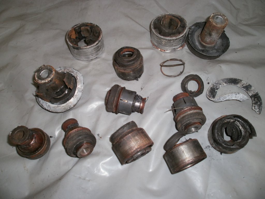

Buchsen würde ich machen lassen, das wird nix mit DIY! Hier mal ein Bild meines HA-Buchsenschrotts

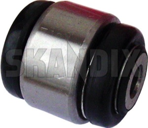

Wenn mann dort "SAAB 9-5 Buchsen Längslenker" eingibt kommt dann folgendes Ergebnis: http://www.skandix.de/de/fahrzeug-teile/fahrwerk-lenkung/aufhaengung/buchsen/buchse-fahrwerk-laengslenker-vorne/1011212/ .

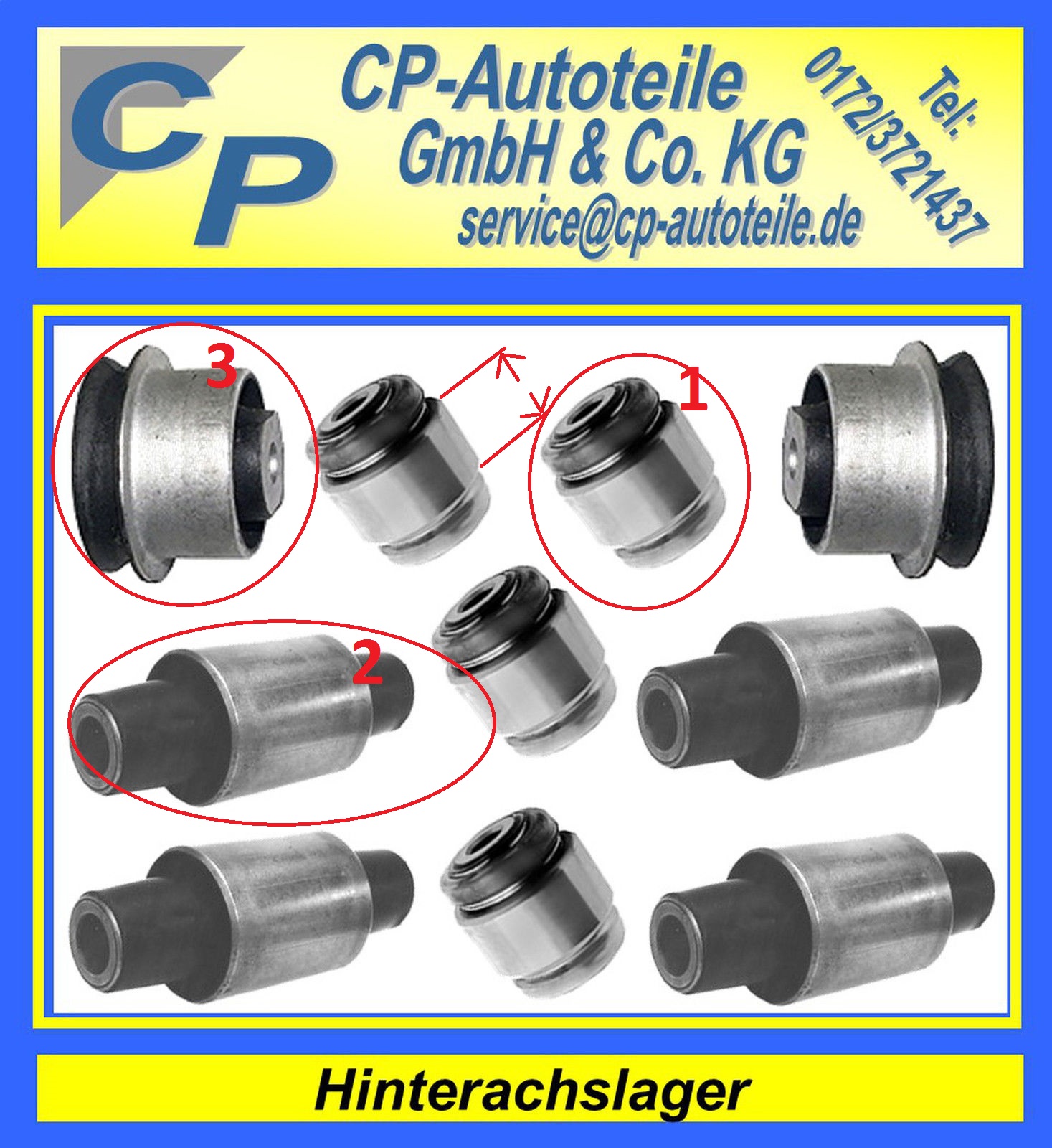

die Längslenkerbuchsen sind die 2 dicken, sind empfehlenswert zu tauschen. Die länglichen sind die inneren Querlenkerbuchsen, die sind eher selten defekt. Die kleinen kurzen sind äußere Querlenkerbuchsen und oft hinüber.
Passen tut das Set.

ich hatte mir mal eine Handvoll von einem Billigangebot passend für den Opel bestellt
7monate wieder schrott
auffällig
1. hat für den Opel eine geringere Buchsenbreite
2. ist sowas von flüssig.........überflüssig, halten meist ewig!
3. sind gern fällig, verwende dann lieber Poly
