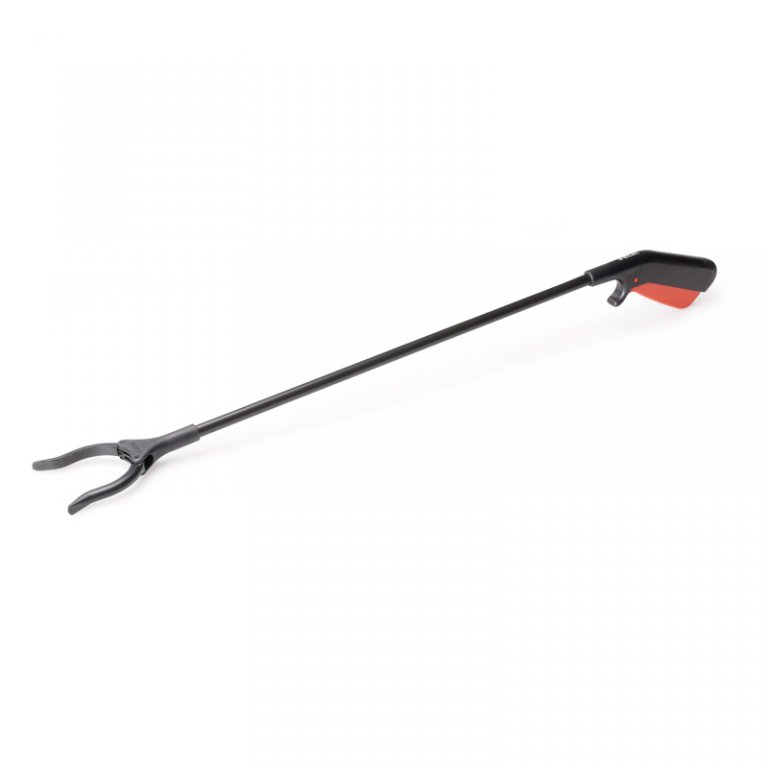

Beim Zettelziehen in der Tiefgarage isses auch nicht so angenehm.
[ATTACH]68853.vB[/ATTACH]
(falls elektr. Fensterheber vorhanden)
