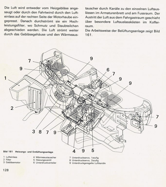

Belegungsplan der Unterdruckschläuche - bitte schön: http://www.saab-cars.de/attachments/99-90-900-i/109623-luftverteilschalter-luftkan-le.jpg

Ich tippe eher auf eine Fehlbelegung am Schalter selbst, denn der TE schreibt ja: unten nix, dafür auch mittig. Und bei Warm (Pfeil nach unten) sollte unten und seitlich was kommen, aber mittig nix. Dafür müsste dann aber bei irgend einer anderen Schalterstellung unten was Warmes kommen. Kommt unten niemals warme Luft, ist vielleicht besagter Schlauch vom Schalter ab, oder vielleicht das Gestänge von (auf dem Bild) Nr.9 ausgehängt oder klemmt.

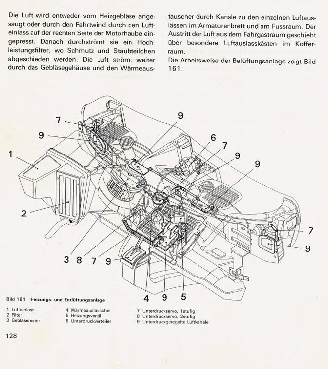

So mal im Motoraum nachgesehen:
Am weißen Druckbehälter vor der rechten Asäule beide Schläuche dran, jedoch geht der von der zylinderförmigen Erhebung abgehende Schlauch ins Lehre. Wo muss der dran?
An der Druckdose für die Einlassklappe fehlt ein Schlauch, passt aber von der Länge nicht. In der obigen Schemazeichnung ist die Belegung nicht vorhanden.

Im Nachgang noch das Foto
http://www.saab-cars.de/attachment.php?attachmentid=109669&thumb=1
Foto ist nicht sichtbar!
Falls Du im Besitz eines "Bentleys" (dringend empfehlenswert, kostet weniger als eine Werkstatt-Suchstunde), ist neben der hier schon gezeigten Gesamt-Schemazeichnung auf Seite 854-6 noch die Schlauchbelegung des Vakuum-Drehschalters und die Schaltung der Klappen bei den möglichen Schalterstellungen gezeigt.

P.s. Ich sehe das Foto, ist auch in meinem offenen Album
Nö, sehe ich auch nicht. Mußt Du nochmal schauen.
Nö.
Da ist zwar die URL verlinkt {url='http://www.saab-cars.de/attachment.php?attachmentid=109669'}{img}http://www.saab-cars.de/attachment.php?attachmentid=109669&thumb=1[/img}{/url} (hier jetzt {} statt der eckigen), aber nichts zu sehen.
Es scheint kompliziert zu sein:
Unter dem schwarzen Lufteinlass ist so ein Plastikanschkuss in der Spritzwand. Da muss der Schlauch drauf.
