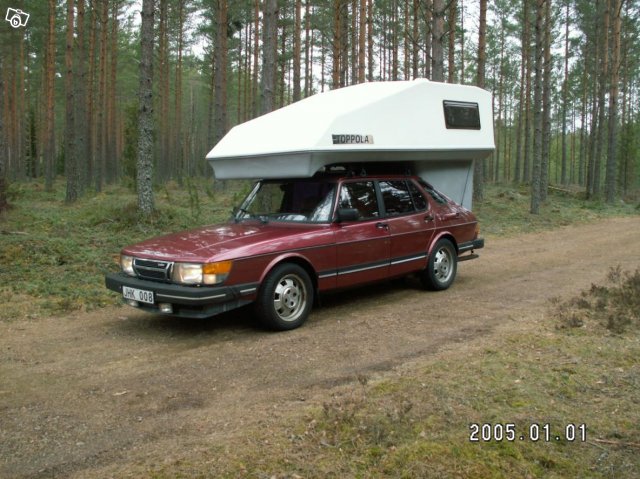

Etwas verunsichert mich der untere Bereich der B-Säule auf der Fahrerseite:
http://www.flickr.com/photos/62470616@N06/5685619478/in/photostream
Da müsste man nochmal genauere Bilder bekommen....
Ansonsten ein recht sauberer+früher 900 T8...
hmhmhm...
Der Bereich unter der B-Säule sieht sanierungsbedürftig aus.
Ebenso die Kofferraum Ecken.
Nach den Fotos macht er ansonsten einen guten Eindruck.

Wie sehen die Achswellentunnel aus, der Unterboden, die Radkästen?
Aber er entspricht deiner Signatur Suche voll und ganz...plus die Optik ist gut.

Bei der B-Säule muss sofort etwas gemacht werden - ich frag mich nur, ob er schon durch ist oder Lackierarbeiten genügen. Der Stahl in diesem Bereich ist ja - so wild es auch aussehen mag - doch oft recht "dicke" (mal im Vgl. zu MB und anderen Konsorten:-)
Klar, im Kofferraumbereich sollte auch gehandelt werden, allerdings erscheint es mir bei diesem 900er doch noch recht gemäßigt.
Interessant, dass bei diesem SAAB mal ausnahmsweise die Türen VON AUßEN rosten.

Was mir grad noch auffällt: Schweller Beifahrerseite / WHA könnte (unschön??) gemacht worden sein. Werde den VK direkt danach fragen:
http://www.flickr.com/photos/62470616@N06/5685624146/in/photostream/
Der Schweller Bereich unter der B-Säule sieht aus meiner Sicht der Dinge "durch" aus. Auch unter der dicken Lackblase Richtung Hinterrad wird das Blech durch sein.
Aber wenn es sich um einen Schönwetter Wagen handelt der nur Gelegentlich benutzt wird, kann man da ja auch erst mal provisorisch was machen (GFK, Lack drüber, Mike Sanders von innen). Dann hast du Zeit dir Gedanken zu machen und ggf. was zu sparen um es ordentlich zu machen/machen zu lassen.
Mit solch einer "Futschel-Lösung" kann man den Wagen sicherlich bearbeiten, aber muss ich beim Kauf die soweit umfangreicheren Karosseriearbeiten einrechnen. Bleibt mal abzuwarten, wie der Rest aussieht.
Sicherlich ein seltener Wagen mit geringer Laufleistung...

das Foto ist von 2005, wenn die Kamera beim Fotografieren richtig programmiert war ...
01.01.2005 und kein Schnee in Schweden? ;)
Ne ne, das glaube ich nicht...
na ja, Auto-Standort ist ja noch recht südlich und ich hab schon schneefreie Jahreswechsel in Südschweden erlebt ...
aber ok, 1.1.2005 bedeutet vielleicht auch Werkseinstellung der Kamera
